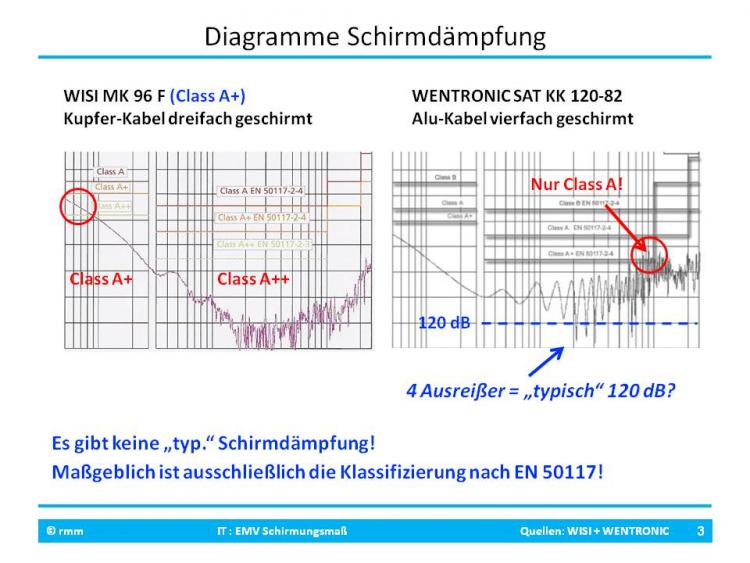

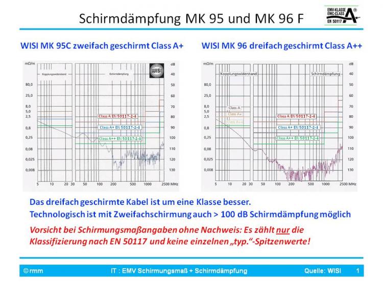

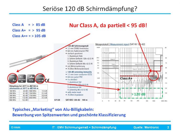

    An detaillierten Datenblättern in denen insbesondere die Schirmdämpfung und der Kopplungswiderstand seriös für alle Frequenzbereiche angegeben und möglichst mit Diagrammen nach EN 50117 belegt wird. Bei Billigkabeln mit bruch- und intermodulationsanfälligem Alu-Geflecht wird die Schirmdämpfung gewöhnlich unseriös peakorientiert beworben (einzelne Ausreißer). Bei der Schirmdämpfung geht der gleiche Werbeschmu wie bei den physikalisch unmöglichen Rauschmaßen > 0,7 der LNB ab. Wo mit "typischen" Werten geworben wird ist stets Misstrauen angebracht und geschönte Werbung kann auch bei serösen Anbeitern vorkommen.
    Technologisch ist mit Zweifachschirmung eine Schirmdämpfung > 100 dB möglich. Für störungsfreien Sat.-Betrieb reicht eine ehrliche Schirmdämpfung nach Class A völlig aus. Die BK-Netzbetreiber bestehen wegen interaktivem Rückkanalbetrieb bei Schirmdämpfung und Kopplungswiderstand auf Class A+ und Dreifachschirmung.
    Vierfachschirmung ist schlicht sinnlos und erschwert nur die Verlegung und Steckermontage. Geklebte Folien erleichtern die Montage zeitgemäßer Kompressions- oder Self-Install-Stecker.
    Stecker und Kabel sind nicht mehr wert als sie kosten. Ein Vollkupferkabel mit massiver Kupferseele und verzinntem Kupfergeflecht > 80 % Bedeckung hat seinen Preis. Billigkabel mit Alu-Geflecht oder Staku-Innenleiter unbedingt vermeiden und bei Voodoo-Schirmdämpfungsangaben von 120 dB und mehr ist Misstrauen angebracht, siehe Folie 2.

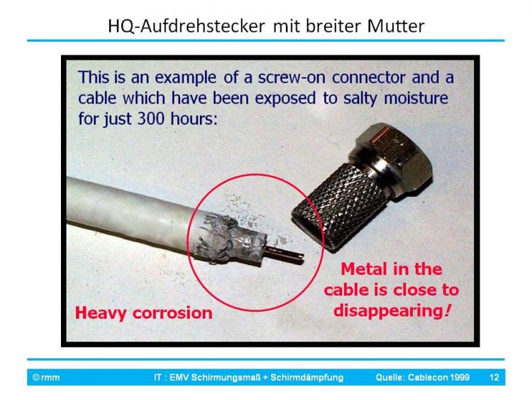

    F-Aufdrehstecker sind Fehlerquelle Nr. 1. Kompressionsstecker schließen gegen den Kabelmantel vakuumdicht ab, haben ein höheres Schirmungsmaß und beim Ab- und Anschrauben von der F-Buchse kann der Stecker nicht versehentlich von der Leitung abgedreht werden.
