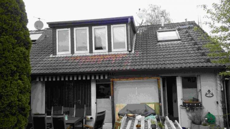

    Identische Dachgauben an Nord und Südseite, die auf der Südseite wird bei dieser Massnahme bis einschliesslich altes Dachflächenfenster vergrössert, damit wird hier der Großteil der Dachfläche Gaube...versuche gleich mal ein Foto der Südseite zu posten...

    uploadfromtaptalk1457803721016.jpg ca. 1.5 mtr. links der Gaube endet mein Dach/Übergang Doppelhaushälfte...
