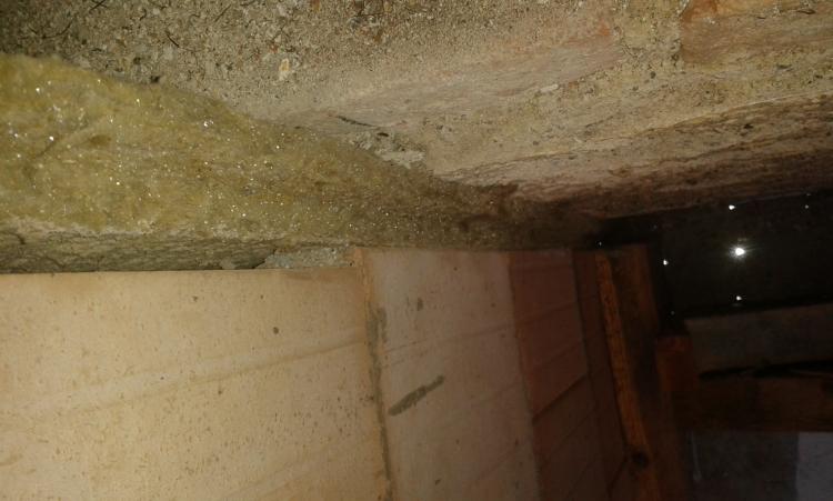

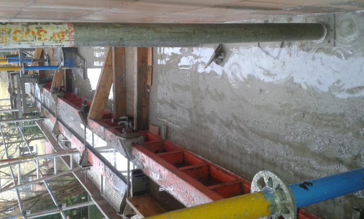

    ich baue an ein bestehendes Gebäude an, zwischen der alten Außenwand (Vollziegel 45cm, 1910) und der
    neuen Wand (Stahlbeton, 20 cm) wurde eine 3cm starke Schicht aus Isoliermatten verlegt (s. Foto von oben).

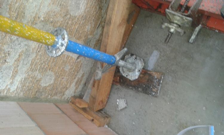

    Zwar wurde vor der Weihnachtspause von oben abgedichtet, leider wurde aber übersehen, dass das Wasser
    auf dem Balkon einen Stock tiefer stehen konnte (s. Foto) und von dort aus in die Isolierung zwischen Alt-und Neubau
    lief. Der Balkon von insgesamt 15m^2 stand teilweise 4-5 cm unter Wasser, so dass man von mehreren Hundert Litern
    Wasser ausgehen kann. Die Isolierung ist auf einer Breite von ca. 4,5 m und über zwei Stockwerke, also 6m Höhe
    durchnässt. Inzwischen ist einem weiteren Eintritt vorgebeut (durch Mörtelband)
    Übersehen hat das der Polier, der Bauleiter der Rohbaufirma, aber wohl auch der aufsichtsführende Architekt.
    Inzwischen hat die Nässe die Bestandswand (45 cm Vollziegel) durchdrungen, die Wände sind nun im Altbau
    innen feucht (Messung Trotec ca. 160, trocken wäre 30). Neben der Unannehmlichkeit und den Langfristfolgen bin
    ich nun vor allem wegen dem starken Frost besorgt.
    - Kann eine nasse Vollziegelwand bei Frost Schaden nehmen? Welche Sofortmaßnahmen wären nötig?
    - Welche Langfristgefahren drohen außer der offensichtlichen Schimmelgefahr?
    - Welche technischen Trocknungsmaßnahmen gibt es? (einfach Heizlüfter innen, oder anbohren, Sonden?)
    Danke für sachkundige Ratschläge

    ein fachunternehmen für bauwerkstrocknung suchen und einschalten. das trocknen der wandteile so schnell wie möglich veranlassen.
    die kosten können sich die drei teilen.

    Ja, die Mauer kann sonst erheblich Schaden nehmen.
