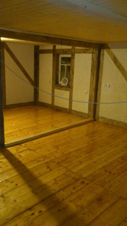

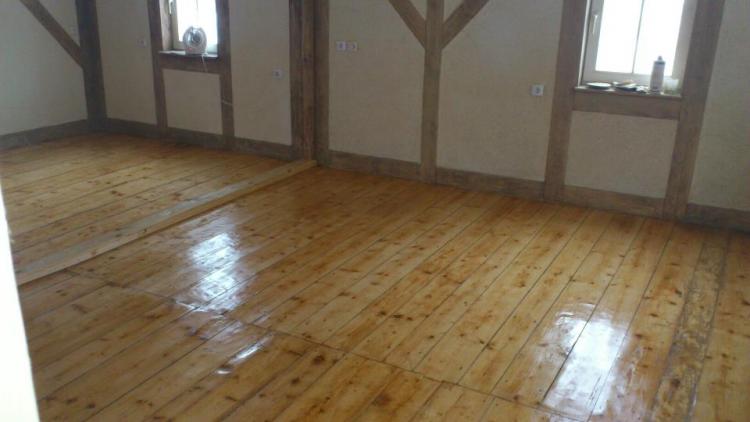

    In unserer neuen Küche habe ich auch den 150 jahre alten Dielenbelag wieder aufgearbeitet. Vorher lag Pvc drin. Fliesen wären nicht infrage gekommen, eben erstens wegen der Kälte und aber auch, wie von H.Pf angesprochen, fällt etwas herunter ...
    Außerdem sieht es meiner Meinung nach einfach wohnlicher und gemütlicher aus.
