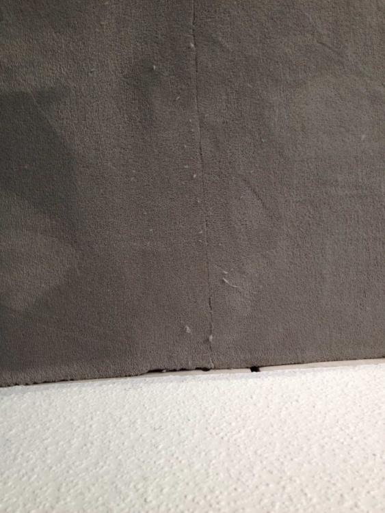

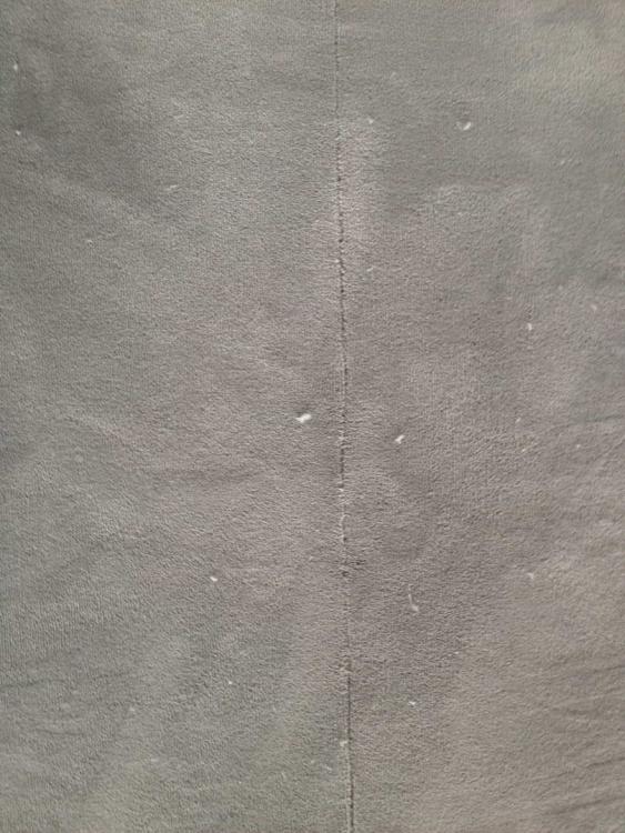

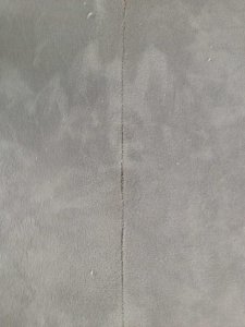

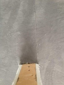

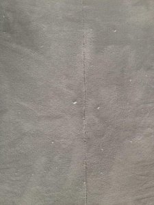

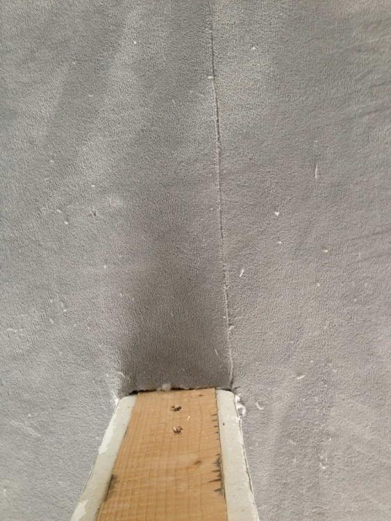

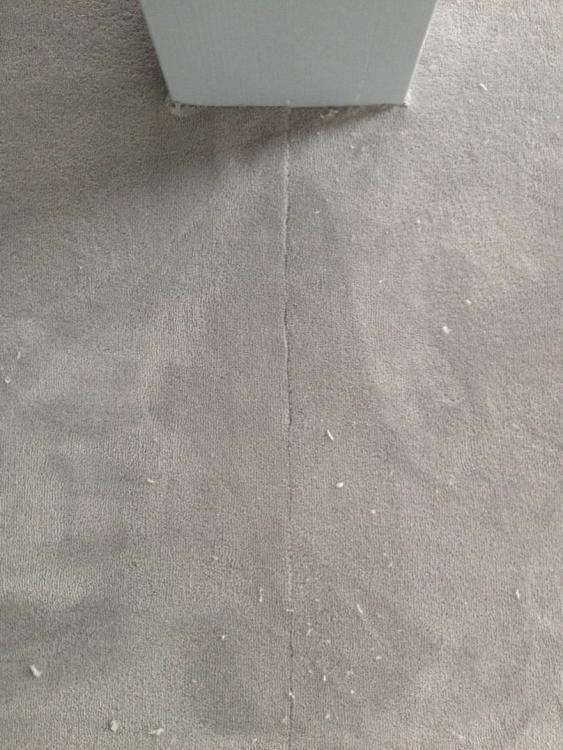

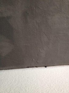

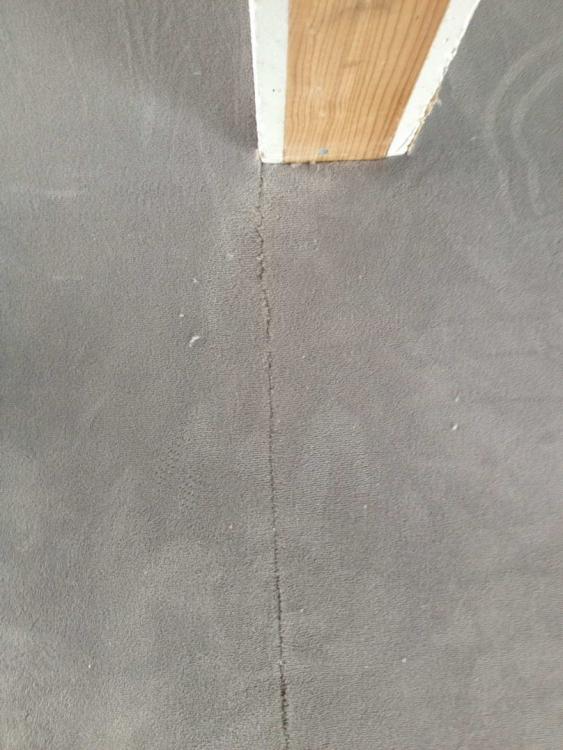

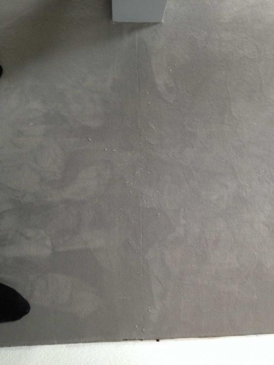

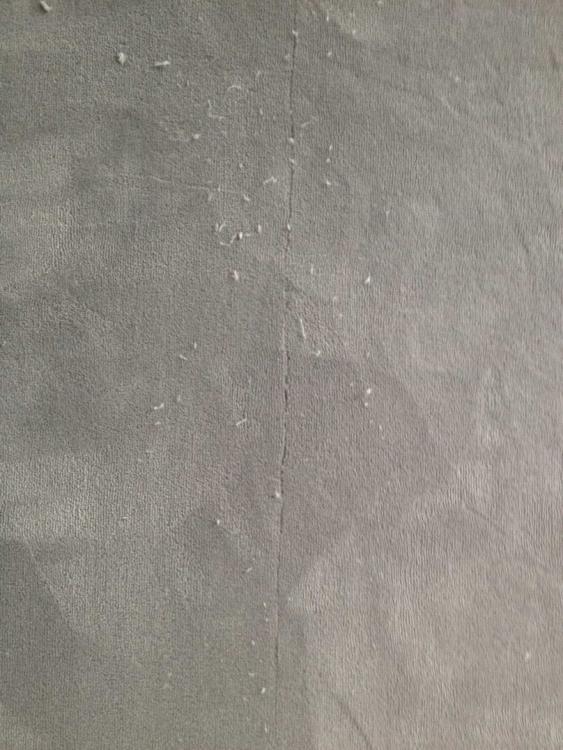

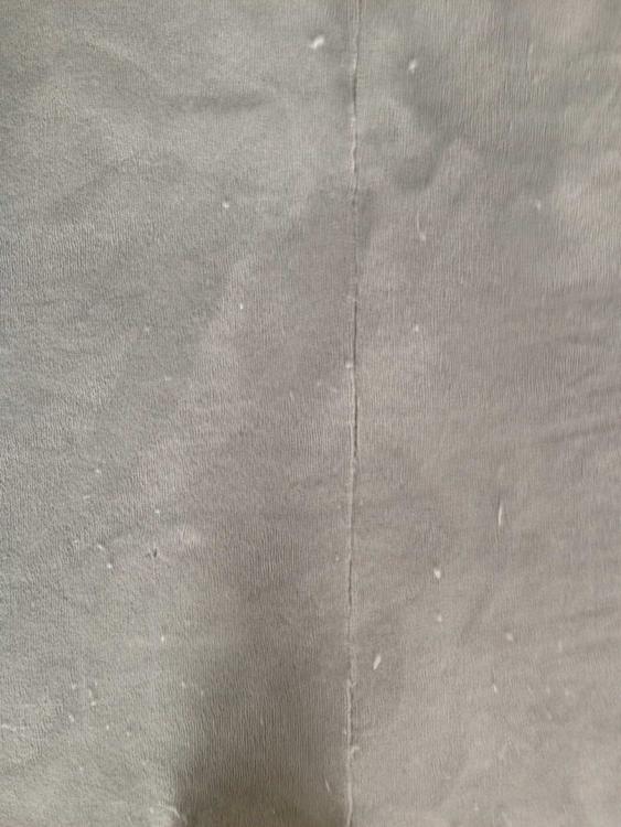

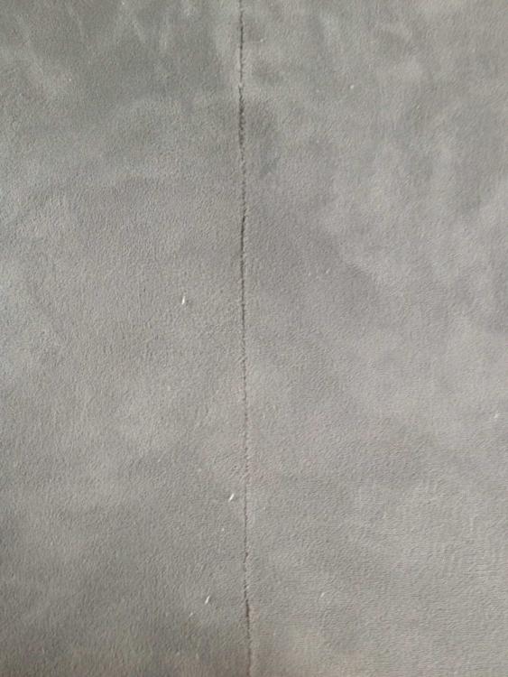

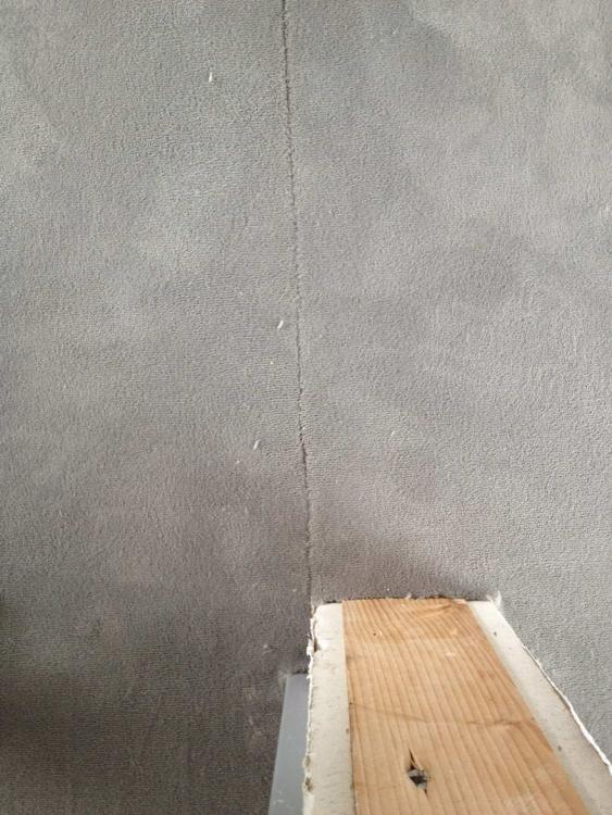

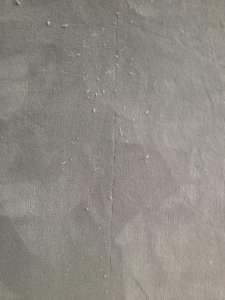

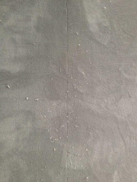

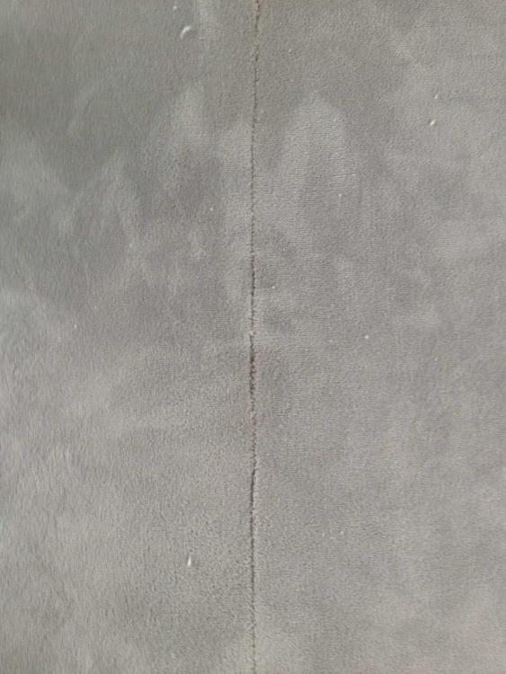

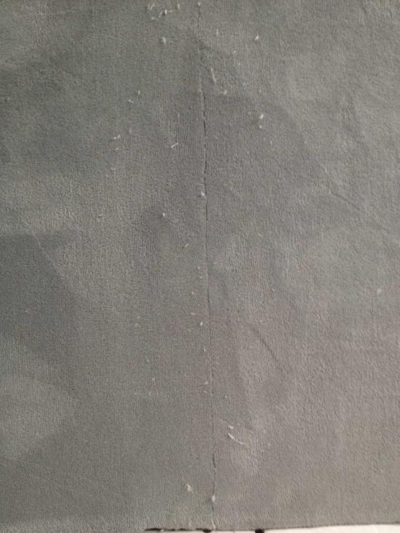

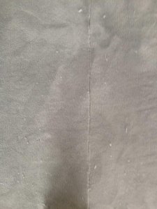

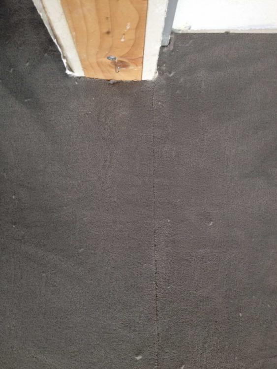

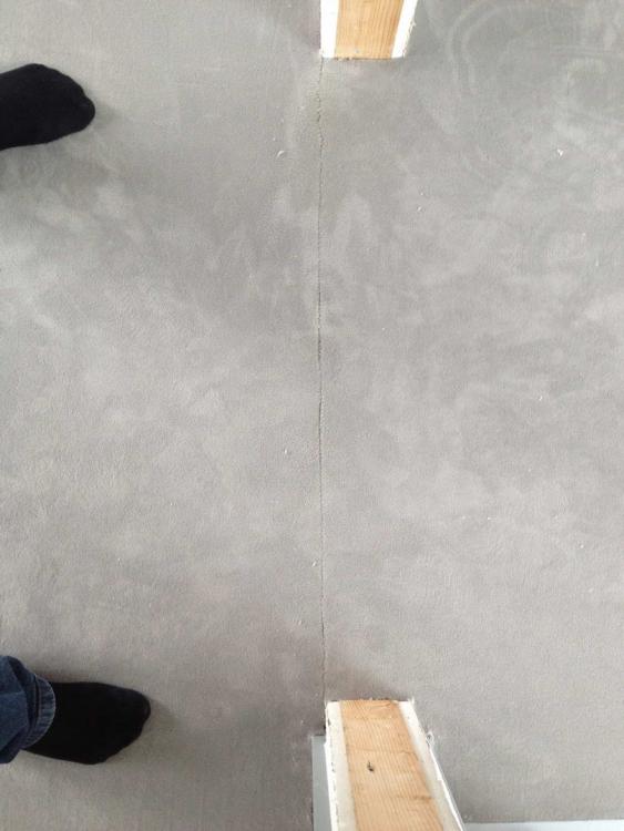

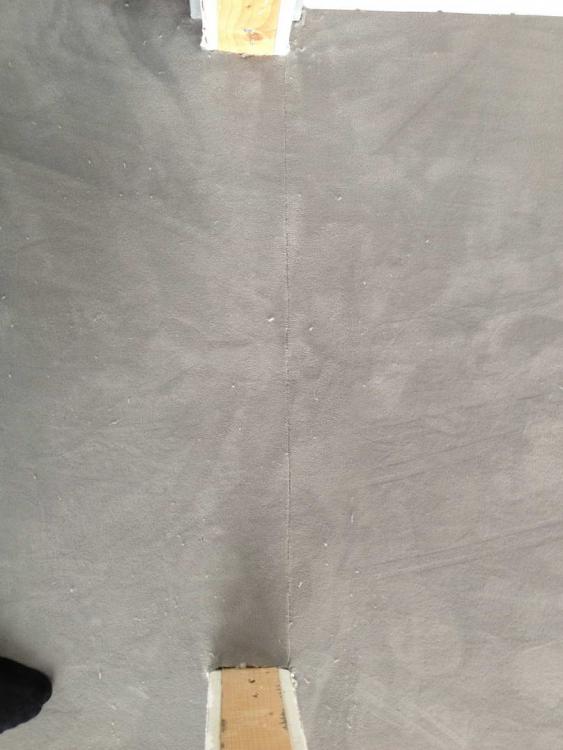

    Bei uns hat eine Firma gestern Teppich verlegt. Zwischen den Räumen und einmal mitten im Raum(Länger mehr als 5 Meter, man mussten eine Zwischennaht machen) musste geschnitten werden.
    Uns wurde versprochen, dass es nachher sauber und ordentlich aussieht, wir müssen keine Gedanken machen, man wird die Nahtstelle nicht zu sehr sehen.
    Das war wir heute gesehen haben liegt unserer Meinung nach jenseits von gut und böse.
    Bitte um Hilfe was wir noch machen können um die Situation zu retten.
    Anbei die Fotos.
    Arbeitzimmer1.jpg Arbeitzimmer2.jpg Arbeitzimmer3.jpg Arbeitzimmer4.jpg Pfosten1.jpg Pfosten2.jpg

    Frag den, der den Teppich gelegt hat. Kann der das nicht besser?

    Habt Ihr den Teppich schon mal gesaugt? Evtl. sieht´s danach etwas besser aus, weil die Naht dann nicht mehr ganz so rausknallt. Wenn´s aber danach immer noch so aussieht würde ich das einfach nicht abnehmen, sprich - dem Teppichleger mitteilen, dass ich eine mängelfreie Leistung erwarte.

    Die Naht wirst Du immer sehen, allerdings muss die nicht so krumm und schief sein wie jetzt bei dir.
    Nehmen wir an, Du einigst dich mit dem Teppichleger auf "einmal neu machen" Glaubst Du wirklich, dass er es beim zweiten Mal besser hinbekommt? Wobei ich andererseits nicht verstehe, was da so schwer dran ist. Überlappend verlegen, und ein Schnitt am Lineal durch beide Teppiche.

    möglich ist eine saubere verlegung, bei der eine stoßnaht fast nicht auffällt. gute bodenleger können das. du hast anscheinend nicht die richtigen beauftragt. jetzt wirst du damit leben müssen, was die bodenleger noch davon machen können.

    natürlich muss er eine mangelfreie arbeit abliefern. ich sehe bei den teppichfugen erst einmal keinen funktionalen mangel, wir reden - schreiben - hier wohl von optischen mängeln. damit sind wir wieder bei den hinzunehmenden unregelmäßigkeiten von handwerklichen leistungen.
    wenn du erhöhte anforderung an die optik des bodenbelags und erhöhte genauigkeit in der ausführung verlangst, dann musst du das vorher im vertrag, am besten in einer leistungsbeschreibung - verankern. dann hast du bessere chancen auf nachbesserung. dazu gehört dann aber auch eine intensive bauüberwachung der arbeiten, um bereits mängel während der ausführung zu erkennen und sofort zu beseitigen. das kostet jedoch einige euronen mehr, als du bisher hattest.
