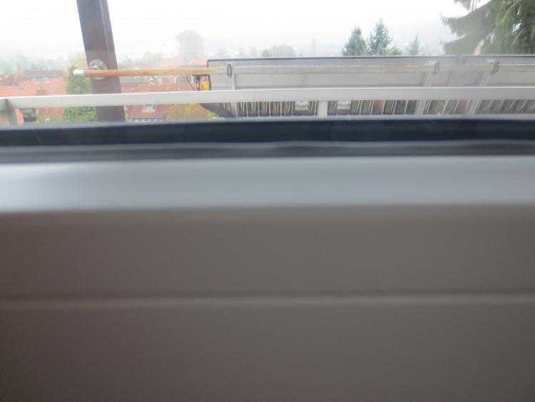

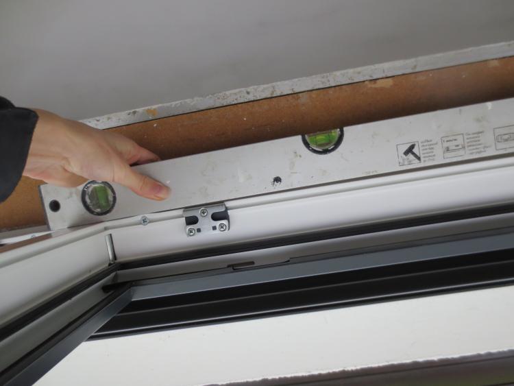

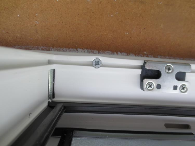

    Beim Einbau wurden Dübel benutzt, durch die Rahmen aller Fensterelemente verbogen sind. Gibt es Möglichkeiten, dies zu beheben? Kann es denn überhaupt behoben werden, ohne dass Schäden oder ein verschlechterter U-Wert verbleiben, oder muss hier ein Austausch stattfinden?

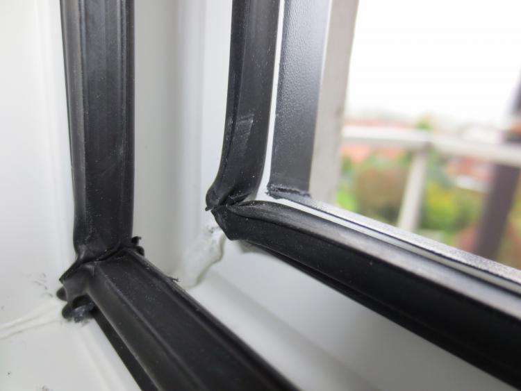

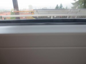

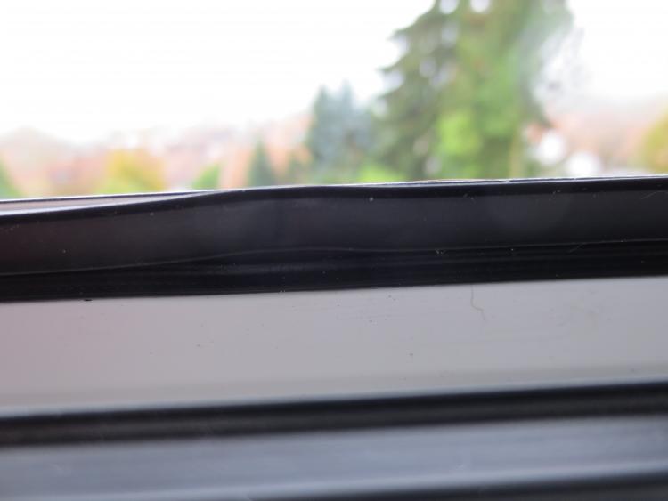

    Weiterhin habe ich ein paar Fotos zu Dichtungen angefügt. Sind diese mangelhaft? Was darf eine mangelfreie Dichtung nicht aufweisen?

    hallo
    bild #1 falsche schrauben/dübel das sind keine rahmendübel sondern einfache spax mit vermutlich einem kunsstoffdübel.

    An der Stelle hab ich noch nie ein Fenster festgeschraubt!!
    Die Dichtungsecken sind ja vom allerfeinsten :mauer

    Reklamieren
    Hallo lang99,
    Fotos 1+2
    hier hat der "Montagekünstler" das Rolladenkastenbrett mit einer Spaxschraube "befestigt"
    Ob oder nicht erforderlich weiss ich nicht, die Ausführung ist jedoch fehlerhaft.
    Schraube raus und Neue Schraube mit passendem Kopf oder sauber versenken.

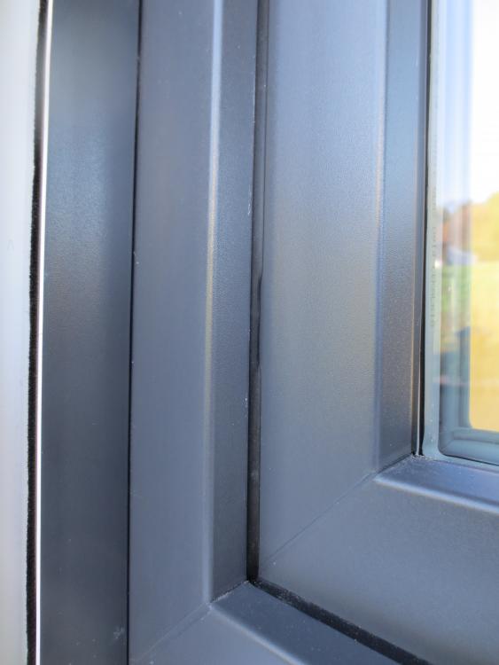

    hier kann ich keinen Fehler erkennen

    die Dichtungen sind sehr unsaber und nicht fachgerecht eingezogen.
    Dichtungen raus und Neu
    Schriftlich reklamieren, bei einer evtl. Abnahme die Fehler schriftlich im Protokoll festhalten.

    Bitte schauen Sie nochmal genau in die Mitte von Foto 3: Die Dichtung zwischen Tür und Rahmen sieht verbogen aus, ist aber leider fehlendes Material.
