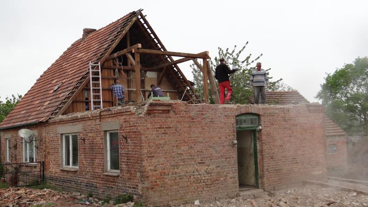

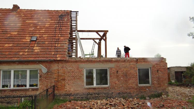

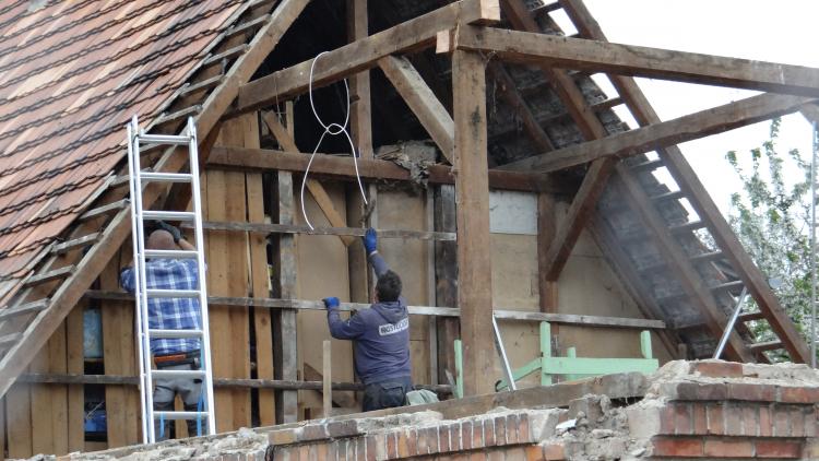

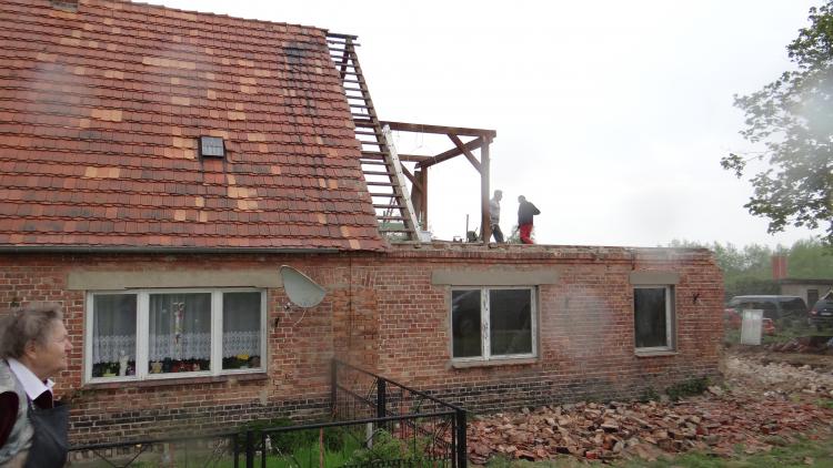

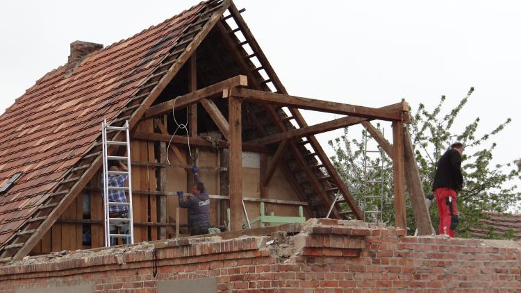

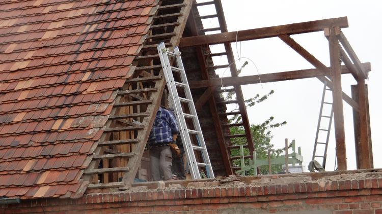

    Also wir haben Probleme mit unseren neuen Nachbarn. Die haben das Grundstück neben uns gekauft. Das Haus auf beiden Grundstücken ist ein kompletter Bau aus alten Zeiten (keine Brandwand, nur Bretter im Dachboden als Trennwand). Da der Nachbar ein separates, neues Haus baut, will er das alte als Garage nutzen und hat sich gedacht, er reißt mal schnell das Dach zur Hälfte ab und macht auf seiner Seite ein Flachdach drauf. Das Ganze geschieht ohne Genehmigung, ohne Statiker u.ä. Ruckzuck war alles weg und wir konnten nichts mehr tun. Wir haben das Bauamt informiert, dann kam einer von denen zum Angucken. Der verhängte einen Baustopp. Und jetzt das für uns Unfassbare: Er teilte uns mit, dass wir zeitnah dazu verpflichtet sind, eine Brandwand zu setzen. Wohl gemerkt: WIR! Angeblich weil es sich um unsere Haushälfte handelt. Der Nachbar hat das alles wohl geplant und freut sich . Er sagt, na dann bezahle ich eben eine kleine Strafe, aber das Dach ist erstmal weg.
    Zum besseren Verständnis und den unglaublichen Ausmaßen des "Baus" haben wir Fotos angehängt.
    Was sollen wir bloß tun? Kann uns jemand etwas raten oder Tipps geben. Wir sind nun echt ratlos.

    Übergib die Sache einen fitten Rechtsanwalt. Wenn der Nachbar SO agiert musst du direkt fette Geschütze auffahren...
  3. #3 Gast036816, 18.05.2013
    auch wenn der altbestand keinen regeln entspricht und dem bestandsschutz unterliegt, kommt der veranlasser für die folgen der veränderungen auf. hier liegt der mitarbeiter vom amt falsch mit seiner feststellung. die neue brandwand zahlt dein nachbar oder will er seine flachdachabdichtung an den ollen brettern anschliessen, hinterläufigkeit und folgeschäden sind vorprogrammiert. ab zum anwalt, der wird dir helfen. sieh nur zu, dass du für das pfingstwochenende wetterschutz hast.
    halte deinen aufwand in zeit und material schriftlich fest und fotografiere deine schutzvorkehrungen.

  4. #4 Gast036816, 18.05.2013
    frag mal deinen nachbarn, was er in die wege geleitet hat, um den restbestand des dachs standsicher zu erhalten. da musst du einen standsicherheitsnachweis in schriftlicher form verlangen.

    Also, bei uns (in Bavaria) ist es bei Teilabrissen (zB Doppelhaushälfte, die -wie früher häufig- zusammengebaut ist) zwingend erforderlich einen Standsicherheitsnachweis für den "Restbau" zu erbringen. Das System "Haus" kann nämlich eventuell nur als Ganzes funktionieren. Hier werden doch sicherlich noch die Pfetten, Stützen und Kopfbänder entfernt. Das kann Auswirkungen auf das verbliebene Dach haben. Aussteifung des Daches, statisches System....das könnte noch interessant und ggf. (für den Nachbarn) noch sehr teuer werden.
    Unabhängig von der baurechtlichen Bewertung ist es, wenn sich alles genau so zugetragen haben sollte, ein Unding und ein Zeichen völliger Mißachtung nachbarschaftlichen Mindestanstades ein Dach einfach wegzureissen.
    Eine Brandwand läßt sich ggf. auch nichtso ohne Weiteres errichten! Diese müßte ja auf einem tragfähigen Unterghrundstehen. Dieser wird wohl (wahrscheinlich) die Trennwand zwischen den beiden haushälften sein (24er Wand?), die dann hälfig jedem der Nachbarn gehört. Ob Sie einfach auf dessen Hälfte eine Wand errichten dürfen ist fraglich.
    Noch etwas zu architektonischen Betrachtung: Bei uns werden DH gerne als "ein Haus" gesehen, da sie in der Wahrnehmung als ein Gebäude wahrgenommen werden. Daher schreiben hier die allermeisten Bebauungspläne auch eine einheitliche Dachneigung, eine einheitliche Dacheindeckung usw. vor. Bei Ihnen sieht das ja nun auch nicht mehr gerade schick aus.
    Normalerweise rate ich immer erstmal mit dem "Gegner" zu sprechen, nicht gleich Anwalt...das kostet.
    Aber hier: Anwalt. Jetzt. Sofort!

    Denkt nicht nur an den Regen, wenn der Sturm richtig in die offene Spitze fährt ist die zweite Dachhälfte auch noch abgedeckt.
