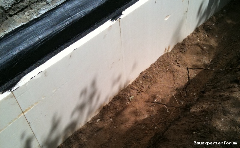

    wollte wissen ob ich bei einer 12mm starken Styrodur Perimeterdämmung beim verfüllen meines Kellers WU mit Bitumenbeschichtung, noch eine Noppenbahn für den mechanischen Schutz benötige oder kann es auch ohne verfüllt werden ???
    Wenn ja, wie rum müssen die Noppen sein, habe leider keine passende Antworten im Forum gefunden!!
    Danke im Voraus

    Sorry, ich meinte 120mm bzw. 12 cm stark!!!!

    hmmm, ich frag mal andersrum: Warum auf die olle Noppenbahn denn
    verzichten? Wenn du schon mit WU und bituminösem Anstrich baust,
    wird das sicher seinen Grund haben, warum jetzt überhaupt in Erwägung
    ziehen die Noppenbahn wegzulassen? :wow
    "Wie herum" kommt auf deine Noppenbahn an. Es gibt die "normalen" und
    welche mit einem Vlies und Folie dahinter - für jede gibts ein anders aussehendes
    "Richtigherum".

    Nein, Noppenbahn ist überflüssig.
    Die Perimeterdämmung ist gleichzeitig der Anfüllschutz.
    Und wenn Noppenbahn, dann nur die mit Vlies und Gleitfolie.

    weil der Rohbau meint ich brauche bei 12 cm Dämmung keine Noppenbahn, er kann sie mir aber anbringen, wenn ich dadurch ruhige schlafen kann, wie rum muss ich schon selber sagen, die Diskussionen hat er schon öfters gehabt u. jedes Mal war es falsch rum!!!!

    Wie rum steht in der Einbauanleitung/ Verlegehinweise des entspr. Systems. Hatten wir aber schon häufiger....

    Damit wenigstens einer mal auf ne konkrete Frage antwortet:
    1.) Ja, scheint wohl ein WU Keller zu sein, aber keine WW.
    und weiter?
    2.) Die Noppenbahn bewirkt meines wissen nach einen Schutz der Peri-
    meterämmung gegenüber dem Anfüllen und einem Abreissen dergleichen
    von der bitumisierten Kelleraussenwand.
    Und deshalb würd *ich* sie nicht weglassen.
    In diesem Fall mit Perimeterämmung würd ich eine mit Folie und Vlies nehmen,
    Noppen zum Erdreich, eine "normale ebenfalls zum Erdreich, wenn Perimeter
    dämmung im Spiel ist.
    Aber... Laienmeinung... fachlich qualifizierte und begründete, gegeteilige
    Argumentationen sind willkommen.

    zum x-mal. 2 PE-Folien, die gegeneinander gleiten können.

    den link habe ich gelöscht u.a. wegen diesem unsinn
    meine fresse ich hab mal weiter gelesen, da steht ja nix wie blödsinn!
    und nochmal wie schwarze.
    was passiert wenn ich die dämmung in vertikaler richtung mit x tonnen erdreich (+ verdichtung) belaste?

    Dann ist Dein Wissen halt nicht auf dem gegenwärtigem Stand.
    Eine bauaufsichtlich zugelassene Perimeterdämmung braucht keinen weiteren Anfüllschutz.
    Wenn die Perimeterdämmung ordnungsgemäß verbaut ist, wird diese auch nicht abreißen.
    So regelt es die DIN und auch die Rili.
    Es ist halt einfacher, kritisch zu sein als korrekt.

    Ah nee, was soll das? Schon mal Perimeterdämmung wieder ausgegraben oder die feinmotorische Behandlung beobachtet? Das butterweiche Eindringen einer Rüttelplatte? Die (2 Lagen) PE-Folie oder wenns sein muss Noppenfolie verhindern Einiges (nicht Alles) beim Verfüllen und Verdichten.
