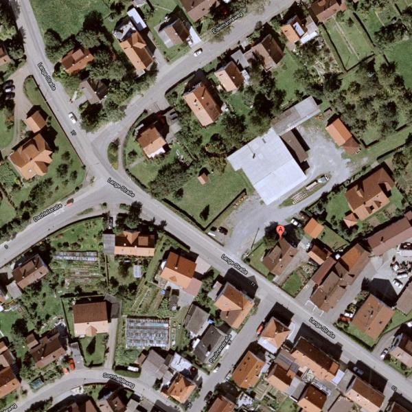

    Ich habe mal eben einen Ausschnitt aus GoogleMaps angehängt welcher die Baulücke (das Grundstück mit dem kleinen Gartenhäsuchen neben der Halle) und nähere Umgebung zeigt. Ich bin mir zwar nicht sicher ob das was bringt, aber dennoch würde mich eure Meinung interessieren, ob Ihr pauschal sagen würdet dass ein Pultdach hier stört. Ich hoffe es ist erlaubt solche Bilder hier zu posten?

    ....also soll das PD-Haus auch noch direkt an einer größeren Straße entstehenn, in der ich (auf dem Ausschnitt) keinerlei artverwandte Dachgestaltung zu erkennen meine....

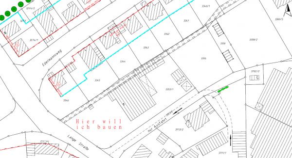

    Gibt es einen B-Plan und der sagt nichts zur Dachform aus oder gibts für das Grundstück gar keinen B-Plan???

    Zum Thema Bebauungsplan: Ich habe diesen von der Stadt angefordert und das angehängte Dokument erhalten, mit dem Hinweis dass es keine schriftlichen Festsetzungen für dieses Gebiet gäbe. Daraus schließe ich als Anfänger dass es zunächst einmal keine "direkte" Einschränkung der Dachform gibt.
    So langsam habe ich das Gefühl dass ich unterm Strich doch auf das Wohlwollen meines Bauamt-Sachbearbeiters angewiesen bin, wenn ich es mir nicht mit den Herren von der Stadt verscherzen will.

    Im B-Plan-Ausschnitt sehe ich nur eine Baulinie und eine Baugrenze. beides aber nicht DEIN Grundstück betreffend. Schablonen gibt's keine (so merkwürdige Felder, in denen kryptische Zahlen stehen...á la E+D; DN 45°; o; GRZ 0,40; GFZ 0,20....usw.?)
