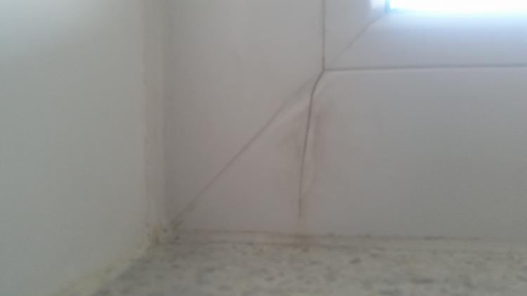

Diskutiere komischer Riss im Kunststofffensterrahmen (nicht in der Ecke) im Fenster/Türen Forum im Bereich Neubau; Hallo, wir haben einen Riss im Kuststoffensterrahmen. Dieser ist jedoch nicht an den Ecken, sondern etwas davon entfernt im Rahmen (siehe Bild)....

    wir haben einen Riss im Kuststoffensterrahmen. Dieser ist jedoch nicht an den Ecken, sondern etwas davon entfernt im Rahmen (siehe Bild). Laut unserem Fensterbauer ist dies kein Problem sondern nur ein Schönheitsproblem und er möchte es mit einer Feinspachtelmasse verschliesen. Es handelt sich um ein Passivhausfenster.
    Könnte es funktionieren, das er es verschliesen kann?
    Kann man davon ausgehen, das die Funktion des Passivhausfensters noch erfüllt ist?
    Ist der Mangel so, das das Fenster unbedingt gewechselt werden sollte?
    Habt Ihr Erfahrungen mit so etwas?
    Vielen Dank

    Das Fenster ist an der Stelle gerissen.
    Das ist kein Schönheitsfehler!
    Die Ecke ist "geschweißt" und stabiler als das Rahmenmaterial.

    Ich vermute mal, dass die Glasleisten zu streng sitzen.
    Rahmen muss ausgewechselt werden.
    Spachteln oder kaltschweißen bringt nix.
