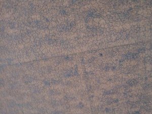

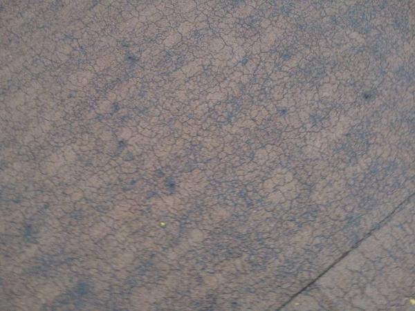

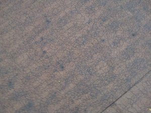

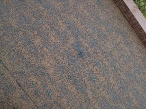

    Hallo liebe Experten!
    Anbei Fotos von unserem nach einem Hagel beschädigten Dach!
    SV sagt bei der Besichtigung, dass die Hageleinschläge keinen Einfluss
    auf die Funktionsfähigkeit haben - daher keine Leistung!
    Kann das stimmen? Uns kommen die "MACKEN" doch sehr groß vor!
    Danke
    Grüße
    Jack

    gibt es denn erkennbare schaeden in form von rissen oder loechern?

    Hallo!
    Naja durch ist die Pappe nicht, da ja 3-lagig aufgebracht. Aber in der 1 Lage sind schon tiefere Macken drin!
    Siehe Fotos!

    Ich erkenne auf den Fotos nichts dass nach einer Beschädigung aussieht, die eine Versicherung dazu nötigt eine finanzielle Leistung erbringen zu müssen.
    *Schaden* kann ich keinen erkennen.

    lies dir einmal die versicherungsbedingungen durch. da steht bestimmt sinngemaess drin, dass bei festgestellten undichtigkeiten geleistet wird.

    Das Dach hat es doch in ein paar Jahren eh hinter sich (so wie die Schweißbahn schon gerissen ist) und bis dahin wirds schadlos halten.

    Moin,
    was ich anhand der Bilder sehen kann ist:
    1. fehlt dem Dach offensichtlich seit geraumer Zeit der UV-Schutz in Form einer Kiesschüttung oder Vergleichbarem
    2. sind tatsächlich Einschläge zu erkennen. ABER: wenn Sie schreiben "Flämmpappe, dann gehe ich davon aus, dass der Aufbau fachgerecht ist und es sich bei der Oberlage um eine Polymerbitumenschweißbahn handeln müsste. Die überstünde allerdings derartige Einschläge schadlos.
    3. wie alt ist die Dachfläche?
    4. in Eigenleistung erstellt?
    M. f. G.
    stefan ibold

    Wir haben das Haus gekauft! Ich denke die Eindeckung wird schon so rund 20 Jahre drauf sein!
    Können wir da einfache eine neue Lage darüber schweißen?

    Es ist ein Satteldach! Haltet da eine Kiesschüttung?
