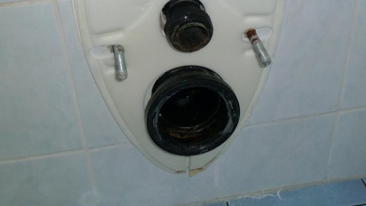

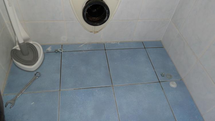

    Mein Haus ist Bj.2000 und seit paar Jahren habe ich nasse Fugen im Bodenbereich unter dem Wand-Tiefspül-WC(siehe Foto).
    Am Anfang war das seltener, jetzt fast dauerhaft.Ich sehe momentan kein Zusammenhang mit dem Feuchtigkeit draußen, auch der Mauerwerk ist sauber und trocken, dagegen sind Silberfische langsam im Vormarsch...Bitte, hilft mir :bef1004: Habe schon das Klo abgebaut und sehe nichts verdächtiges.Der untere, dicke Abflussrohr besteht wie man im abgebildeten Inneren sieht, aus zwei aufeinander geschobenen Teilen. Ist das möglich, das die Stelle undicht sein könnte :bef1018:
    Ich sperre erst mal diesen Gäste WC um zu sehen, ob bei Nichtgebrauch die Fugen trocken werden...

    Wenn ich seh wie verrostet die rechte Schraube ist, würde ich sagen der Spülwasseranschluss war nicht dicht. wie sieht denn die Toilette von der Rückseite aus?

    Du meinst das Klo ? Habe ihn vergessen abzubilden, der sah trocken aus, eher keine feuchte Stellen.Der Wandanschluss war rundum sauber versilikoniert.
    Es gab eigentlich keine Anzeichen, dass es unter Klo was tropfen wurde. Da ich Kinder (6+11/Mädchen/Bub) habe und vor allem bei Bub musste kontrollieren, dass der die Wände nicht nass macht ;-), habe auch unter besagte WC Zeitung gelegt und kein Zeichen für irgend tropfen, undichte Stelle.
    Der Heizungsbauer machte kürzlich bei mir im DG Heizung, hatte aber der faule Sack(sorry) kein Bock das anzuschauen :-(
    Ich hoffe, dass ich den Mauer/Verblendung nicht sprengen muss...

    @Rudolf,
    möglich, dass die Schraube hat mein Bub angepinkelt als der noch kein Pinkelverbot im stehen hatte und wie bekanntlich, können solche Säure alles zu rosten bringen.
    Es ist zu 99% ausgeschlossen, dass die feuchte Fugen im Raum entstehen da ekine feuchte Stellen auf dem Klo usw., eher kommt das von innen.

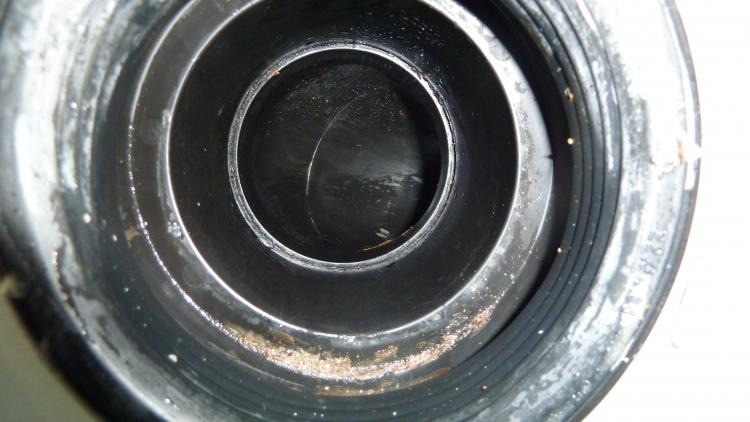

    Ich hatte einen ähnlichen Fall nach rund 14 Jahren Nutzung: Spülrohr war am Krümmer vor dem Anschluß zum Einbauspülkasten undicht. Das haben wir erst nach mehreren Spülungen mit eingefärbtem Wasser festgestellt.
    Vorschlag: Mehrmals mit angebrachter WC-Schüssel spülen. Dann demontieren. Schallentkopplungsmatte und schwarzen Rohrstutzen abziehen. Nachsehen, ob es am und um das Spülrohr feucht ist. Bei unklarem Befund das ganze nochmals mit eingefärbtem Spülwasser.
    Undicht sein könnte natürlich auch das WC-Abflußrohr.
    Ansonsten hilft nur aufschlagen.

    Wenn ich das Ende von schwarze Rohr abziehe, kann ich das wieder korrekt ansetzen? Außer eine enge Öffnung in Mauerverblendung, gibt es keinerlei Zugang :-(
    Was aufschlagen betrift, einziger Trostpflaster ist, dass ich diese billige Spülkasten wechseln könnte.
    Denke, wenn das Abflußrohr wäre, musste da ein Geruch enstehen.

    Ja...1000% sicher bin auch nicht, aber das Problem mit feuchten Fugen besteht schon...paar Jahre ! Ich habe wirklich "alles" ausprobiert und wurde ich sagen, dass es von Ihnen kommt, auch Indiz dafür sind auch die Silberfische die vermutlich zwischen Estrich und Filigrandecke ihre Karma finden.Meine Hoffnung war auch, dass ansteckbare Ende von Abflussrohr. Kann so eine Verbindungsstelle undicht sein ?
    @Billy,
    meine Frau ist fast zu übertrieben sauber, Sie hat schon tausend mal unter Klo geputzt und beobachtet und...die Pisse, anders als Wasser, richt und sogar deutlich ;-)
    Die Fugen waren vor 2-3 Jahren sehr selten nass, und manchmal auch tatsächlich kam das von meinen Bub. Da die Feuchte Stelle vermutlich mit geringe Menge Wasser gefüttert war, trocknete die Fuge oft über Nacht oder wenn die relative Luftfeuchtigkeit niedrig war. Heute tropft vermutlich an irgend unbekannte Stelle so weit, dass die Fugen bleiben unabhängig von Wetterverhältnisse oder Lüftung, immer nass.Übrigens, wäre die undichte Stelle noch tragischer, dann hätte ich vermutlich längst feuchte Decke im darunter befindliche Keller oder gar den Außenwand :bef1015:
    Jetzt das Klo ist schon zweite Tag am Boden und keine nutzt den Raum, das Fenster ist stätig offen und die Fugen waren weiterhin nass, jedoch Abends aus der Spätschicht nach hause gekommen, habe ich etwas Wasser unten gefunden und wie ich sah, es tropfte ein bisschen aus der oberen, dünneren Spülkastenrohr. Vermute, dass Jemand hat den zerlegten Spühlkastenknopf leicht gedrückt, Kinder :bef1004:

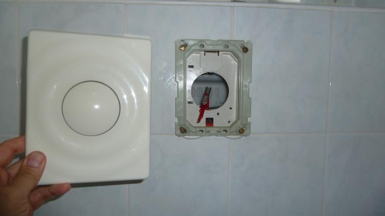

    Bevor man eine Toilette abbaut läßt man auch den Spülkasten leerlaufen und dreht das Ventil im Spülkasten zu. Ein Spülanschluss eines Spülkastens ist nie 100% dicht.
    Schon mal drüber nachgedacht einen Sanilöter zu befragen.

    Tatsächlich, hast Recht, sollte auch selbst drauf kommen...aber ein Ventil sehe dort nicht, mindestens kein Zugang.Ich kann mein Hand hinein schieben, aber so lande im Inneren von den Behälter. Ist nicht so, dass ein Absperrhahn sich im Außenbereich befindet ?

    Normaleweise kann man nach Demontage der Betätigungsplatte einen Absperrhahn sehen und an diesem das Wasser für den Spülkasten abstellen.

    Maan bin ich behindert :bef1015: tatsächlich, dahinten ist ein Schlauch mit Geflecht und einem Absperhahn :bierchen:
    Da ich erst mal sehe glaube, dass die Fuge austrocknet, warte ich erst mal, da kann sein, dass der Rohr, der von Kasten zum Klo geht, undicht an Kasten angeschlossen ist, Sperre ich Wasser ab, so bleibt alles trocken und die Suche geht weiter.
    Unter kleineren, oberen Rohr(siehe Foto), steht jetzt ein Glas, so fange ich die tropfende Menge aus dem Kasten.
    Jetzt folgendes:
    Die Versorgungs-Wasserrohr die dann mit besagten Geflechtschlauch verbunden ist ist gut zu sehen und an die Stelle die beide Rohre verbunden sind, garantiert alles dicht.
    Der Geflechtschlauch befindet sich im Kasten, dort ist auch angeschlossen, nicht ist undicht und selbst wenn, wurde ins Kasten tropfen also auch in Ordnung.
    Dass der Kasten Riss haben könnte musste an Wunder grenzen...
    Es bleibt also nur der dünne ca.70cm langer Rohr, der Spülkasten mit Klo verbindet und seine beiden Verbindungstellen.
    Der große Abflussrohr, eher ausgeschlossen, da glaube ich musste Geruch das längst verraten.
