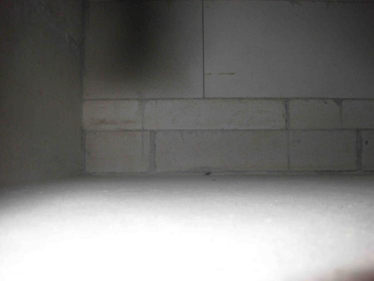

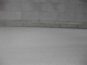

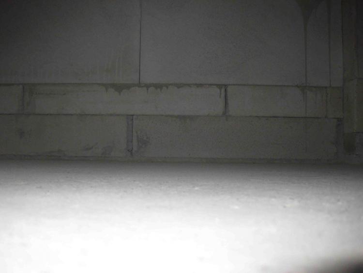

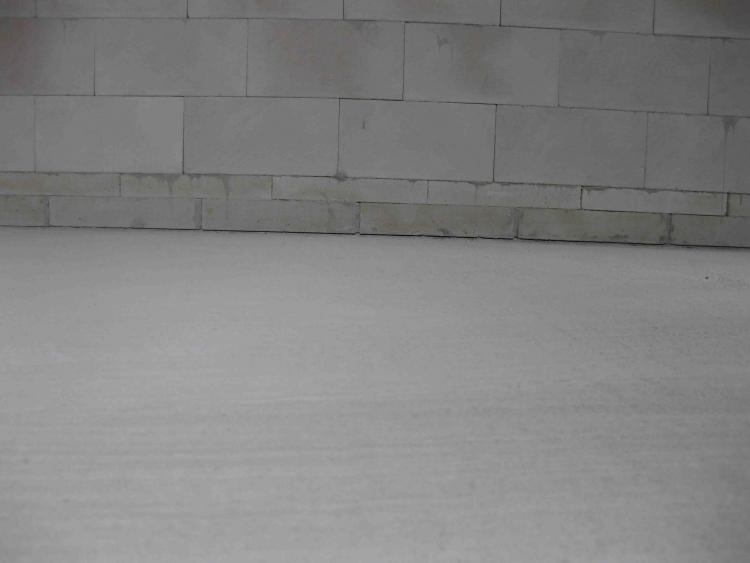

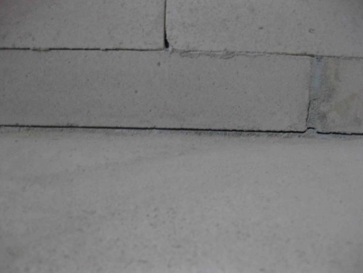

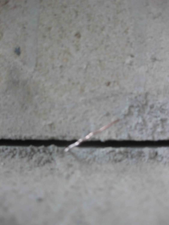

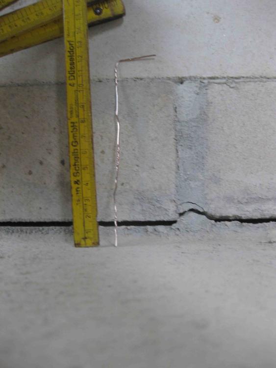

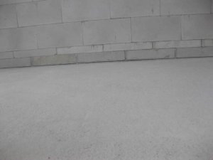

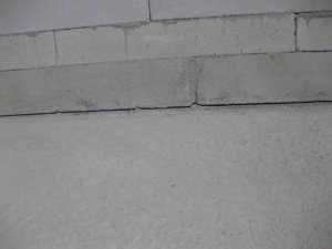

    Sehr geehrte Bauexperten, wir bauen gerade ein EFH mit KS Plansteinen. Beim groben Ausfegen unseres Obergeschosses haben wir bei einer nicht tragenden 11,5 er KS Wand einen beidseitigen Riss in der Ausgleichs-/Kimmschicht festgestellt. Diese Ausgleichs-/Kimmschicht, die mit Normalmörtel (MG III) gemauert werden muss, ist deutlich dünner als die normale Dicke von 1-3 cm.
    Leider haben wir eine ähnliche Rissbildung auch bei einer tragenden 17,5 er KS Innenwand, die die Mittelpfette des Dachstuhls trägt, festgestellt, aber da der Rohbauer die Fuge der Ausgleichs-/Kimmschicht nachträglich zugespachtelt hat, ist das kaum noch zu erkennen.
    Ich habe ein paar Bilder hochgeladen, die hoffentlich für Sie hinreichend aussagekräftig sind. Da der Riss durch die gesamte Fuge verläuft und auf beiden Seiten des Mauerwerks auftritt, befürchten wir, dass die Stabilität der Mauer nicht mehr hinreichend gewährleistet ist. Wir fragen uns, auf welcher Fläche der Kimmstein bei einem beidseitigen Riss überhaupt noch fest mit der Stahlbetondecke verbunden ist? Es ist zwar hier keine tragende Wand, jedoch befürchten wir wie bereits erwähnt, dass auch tragende Innenwände ähnlich Risse in der Ausgleichs-/Kimmschicht haben.
    Sofern es auf unseren Bildern zu erkennen ist, wären unsere Fragen folgende:
    1. Könnte es sein, dass hier eine falsche Anmischung des Mörtels erfolgt ist, oder Dünnbettmörtel für die Ausgleichs-/Kimmschicht verwendet wurde?
    2. Könnte es zwar sein, dass der richtige Mörtel verwendet wurde, aber der Ausgleichs-/Kimmschicht nicht genügend Zeit zum Aushärten gegeben wurde?
    3. Wenn es eine nicht fachgerecht erstellte Ausgleichs-/Kimmschicht ist, welche Konsequenzen könnten diese Mängel schlimmstenfalls haben? Insbesondere auch, wenn ähnliche Mängel an tragenden Wanden auftreten?
    4. Was ist in den oben genannten Fällen von einer nachträglichen Verspachtelung der Fuge zu halten?

    wie sieht der riss an den enden der wand aus - vorhanden oder nicht vorhanden.
    ich vermute bei der nicht tragenden wand das die durchbiegung der decke den abstand zur wand gesucht und gefunden hat.

    Der Riss ist unserer Erinnerung nach über die ganze Länge der Mauer (5,34 m), der die beiden Kinderzimmer abtrennt, das müssten wir abernoch einmal nachsehen. Insgesamt erscheint die Ausgleichsschicht auch sehr dünn, ca. 0,5 cm oder weniger. Die Wand unterteilt zum Giebel laufend genau mittig die Stahlbetondecke, die bis zu den Drempel ca. 9,60 m breit ist. Die nach innen quer begrenzende, tragende 17,er Wand trägt neben den Giebeln die Mittelpfette. Leider vermuten wir hier auch einen durchgängigen, wenn auch größtenteil nachträglich zugespachtelten Riss. Wenn Ihre Vermutung zutreffen würde, welche Konsequenzen hätte das?

    nur das ist der grund dafür...
    Das muß behoben werden sonst wird das Mauerwerk auch sich setzten (vielleicht erst nach innenputz) und an den stößen wird er sich von querwänden trennen.

    Wo ist da ein Riss? Ich seh nur eine nicht ganz vollfugige Fuge.
    Meine Meinung: Megaharmlos!

    ja hast du! schau dir das heute mittag noch ein mal an :)

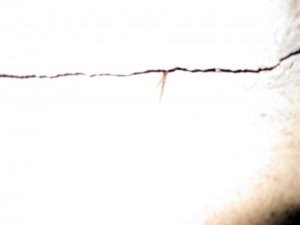

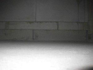

    nein, wegstemmen sehe ich erst einmal nicht. den statiker und den bauunternehmer dazu holen und vor ort die lösung klären.
    @ JDB - bild 3 + 4 ist die offene fuge aber deutlich zu sehen.

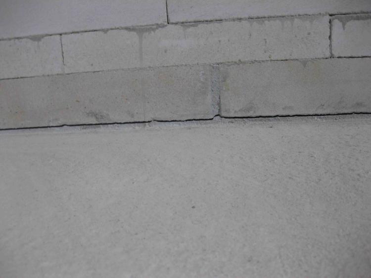

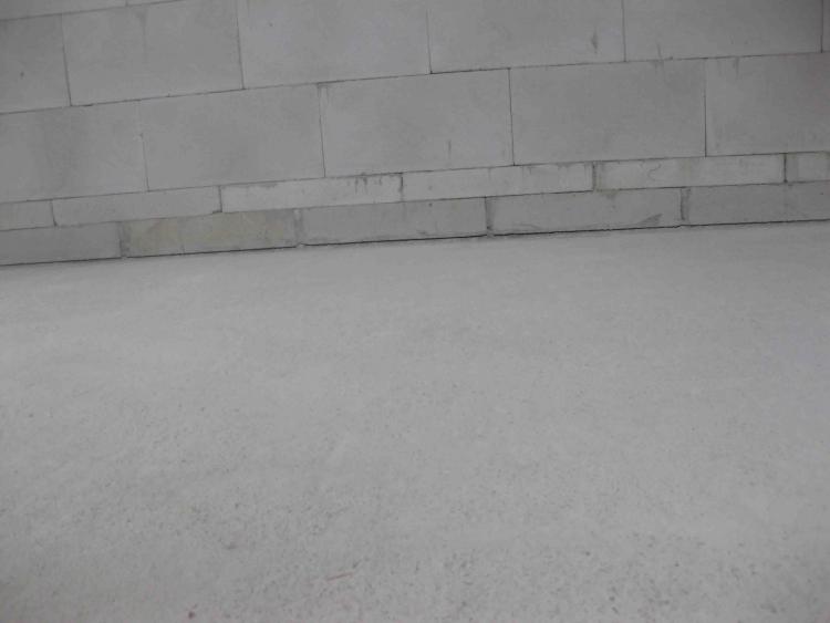

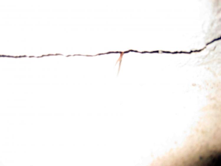

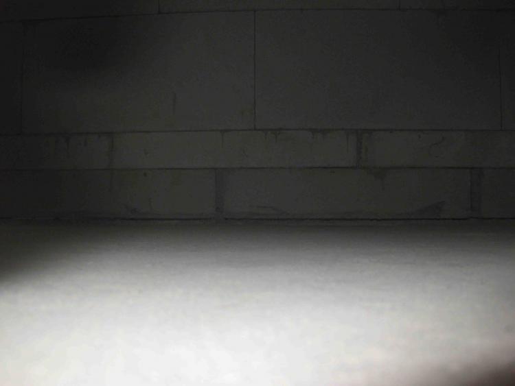

    Heute war ich wieder auf der Baustelle, um den Riss noch einmal genauer zu untersuchen. Wir wären Ihnen sehr dankbar, wenn Sie uns – soweit dies per Ferndiagnose der Bilder möglich ist – Ihre Einschätzung geben würden, mit welchen Folgeschäden man im schlimmsten Fall zu rechnen hat. Unsere schlimmste Befürchtung ist, dass nach dem Putz wie von Herrn Yilmaz prognostiziert die ganze Wand irgendwann absackt, oder sich weitere Risse bilden und die Wand im allerschlimmsten Fall nicht hinreichend stabil ist, z.B. für eine Sprossenwand oder ähnliche Belastungen.
    Die ersten drei Bilder zeigen den Rissverlauf vom Giebel über Mittelteil zur tragenden 17,5 er Innenquerwand. Es ist in der Tat so, dass der Riss von beiden Enden her zunimmt und im Mittelteil am stärksten ausgeprägt ist. Die weiteren drei Bilder zeigen das Ausmaß des Risses (Rissdicke) im Mittelbereich. Ich habe dort eine XXL Büroklammer aufgebogen und konnte sie problemlos komplett durchschieben. Das 5. Bild zeigt dementsprechend nur den kurzen Schenkel der ansonsten vollständig reingeschobenen Klammer und das 6. Bild die herausragende Spitze auf der anderen Seite der Mauer (leider haben die Fotos nur eine sehr schlecht Qualität). Im Mittelteil „schwebt“ die Mauer gewissermaßen, kann das auf Dauer gutgehen oder sollte/muss man hier was tun?

    die daraufstehende wand soll sich an die begrenzten
    deckendurchbiegungen ideal rissfrei anschmiegen
    können. hier funktioniert das nicht. sollte die wand
    (wie eigentlich nicht geplant) nicht mehr als gewölbe
    abtragen, treten sicher vertikale risse in wandmitte auf.
    häufigste ursache: deckendurchbiegung zu gross.
    weitere forschung notwendig.

    Wie der Riss entstanden ist... Meine Vermutung....
    1. Der Maurer hat die nichttragende Wand auf die Decke gemauert.
    2. Die Decke wurde einige Zeit danach ausgeschalt.
    3. Die Decke biegt sich durch, da keine Wand im EG genau unter der Wand vom OG steht
    4. Die Wand im OG fungiert als Scheibe.
    5. Ein Riss entsteht unter der Kimmschicht....
    Dieses liegt nicht am Mörtel oder falsches Herstellen des Handwerkers.
    Die Decke darf sich L/500 durchbiegen.
    Vorsichtshalber den Bauleiter bzw. Statiker fragen...

    Ich verstehe eigentlich nicht wo das Problem liegt. Mangel liegt vor und ist eindeutig und noch zeit ohne Problem zu beseitigen.
