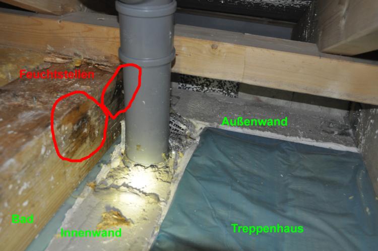

    bei unserem Blower-Door-Test wurde eine Leckage im Bereich Spülkasten festgestellt. Als jetzt noch relativ einfach zu behebende Möglichkeit habe ich mir den Durchgang der Abwasserentlüftung (direkt hinter dem Spülkasten) durch die Decke angesehen und in diesem Bereich Schwitzwasser entdeckt. Wie kann jetzt nachträglich von oben die Stelle in der Dämmebene der Holzbalkendecke noch verschlossen werden?
    z.B. einen Gipskragen drum herum legen? Großzügig mit Bauschaum oder Silikon wird womöglich der Handwerker vorschlagen, da möchte ich ihm gerne eine bessere Alternative vorschlagen können...
    Danke für Eure Hinweise.
    Gruß Rainer

    Rohrmanschette, Glattputzen, Butyl-Kleber, Klebebänder. Wirklich super ist der Anschluss, dank des Deckenbalkens, nicht mehr möglich. Es wird also so oder so eine Bastellösung. Warum hat man die Folien damals nicht über die einbindenden Innenmauerwerke gelegt? Dann wäre das so nicht passiert - hätte man von oben eine Rohrmanschette gesetzt.

    Es gibt flüssige Dampfsperren, ist Blau und zum Pinseln. Dafür im Grunde wie gemacht...

    Das Rohr geht in diesem Bereich durch eine kalte Zone ,es sollte hier unbedingt isoliert werden .Es bildet sich an der Außenwand vom Rohr Schwitzwasser.

    Nee, es kondensiert an der Innenseite... Aussen ist Kalt, innen Warm

    Das Gefach ist natürlich gedämmt. Um die Schadstelle zu fotografieren, habe ich die Dämmung herausgenommen...
