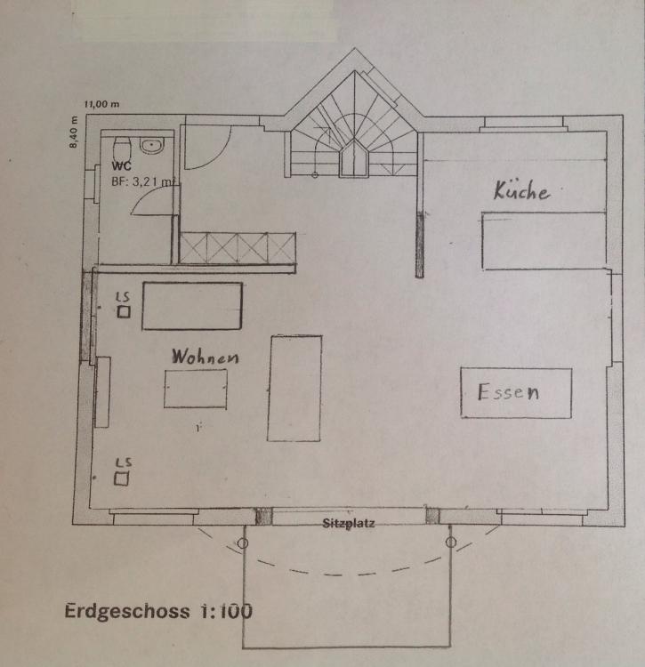

    Hallo zusammen
    Ich und meine Frau wollen unser Traum von dem Einfamilienhaus verwirklichen.
    Nun sind wir uns einige Gedanken am machen, wie unser Haus in etwa aussehen soll. Ich bin mir bewusst, dass es nicht perfekt ist. Es geht mir jedoch darum , dass ich meinem Archidekten Vorschläge mitteile.

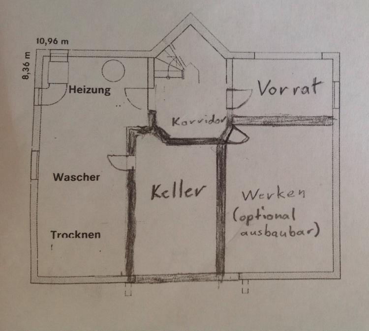

    Im UG soll sich befinden:
    -Heizung/Waschen/Technik
    -Keller
    -Vorrat
    -Werken ( später evtl. ausbauen zu einem Zimmer)
    EG:
    WC
    Wohnzimmer
    Essen
    küche
    1.OG
    Kind1
    kind2
    Elternzimmer
    Bad
    Ich bedanke mich für eure Unterstützung

    Wozu die ganzen Ecken im Keller?
    und Durchgang in den Kellerraum vom Waschraum aus?
    Himmelsrichtungen?
    Gibt´s Ansichten? Schnitt?
    Was mir noch auffällt, große Spannweiten. Das freut den Statiker. Ob man die Treppe so gestalten möchte, das ist auch Geschmackssache. Es ginge sicherlich auch etwas kompakter.
    Vielleicht könnte man sich hinsichtlich Keller auch am OG orientieren.

    keine ahnung, aber ich habe noch nie einen

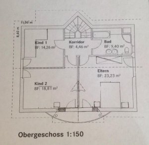

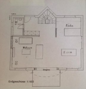

    EG grundriß in 1:100 gesehen und einen OG grundriß in 1:150
    die inhalte sind auch alles andere als prickelnt.
    der statiker wird seine freude haben.

    schreibe deinem architekten dein raumprogramm auf ein din a4 blatt mit den ungefähren raumgrößen und wirf die 3 blätter weg.
    sorry - aber eine diskussion über deine grundrisse lohnt sich nicht. die mittenbetonte eingangsseite wird grausam aussehen mit den dargestellten öffnungen links und rechts der mitte.

    der eingang liegt eben nicht in der mitte, sondern rechts von der mitte. die mitte ist die spitze treppenwarze.
    schau dir einmal die formate der wandöffnungen links und rechts der mitte samt der abstände zur mitte an. das wird die betonung der mitte und einer asymetrischen flächengestaltung links und rechts von der mitte.

    @rolf: Habsch dann auch gesehen, dass der Dienstbodeneingang neben der Bastion ist. Der repräsentative Haupteingang liegt ja über unbefestigtes Feld mittig auf dem Haus und endet in einer möblierten Halle. So schlecht finde ich das jetzt nicht. Das säulengeziehrte Balkonbauwerk, welches gleichzeitig erdgeschossig ungeahnte Aufenthaltsqualitäten bei jedem Wetter bietet, gibt dieser Fassade doch eine imposante Wirkung. Find ich.

    Wir würdet ihr das EG gestalten und findet ihr die Treppe so übel?

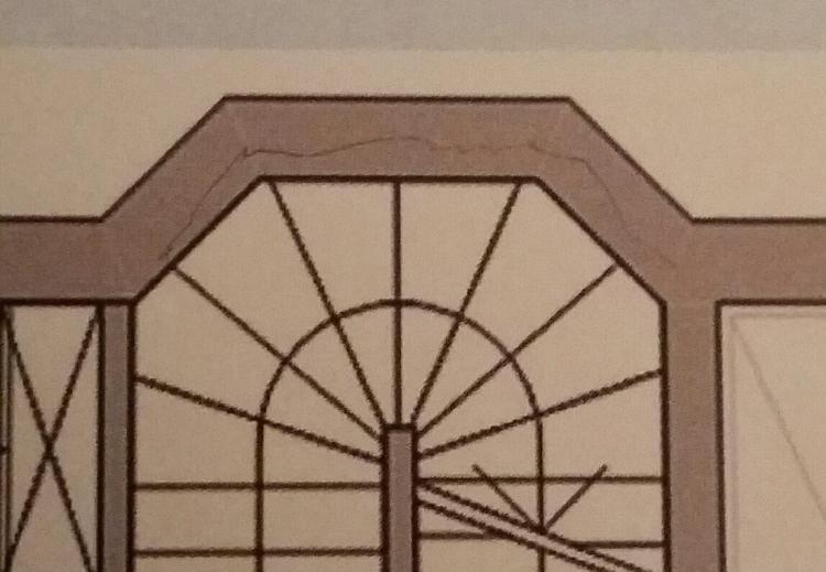

    Ich bin nicht der Treppenspezi, aber das Ding ist sicher schwer zu laufen.
    Da passt ein Fahrstuhlschacht sicher besser.

    man sollte auch nicht vergessen, das man mit einem (vollen) Wäschekorb die Treppe benutzen will ohne sich die Handrücken aufzureissen..... acha, Waschmaschiene, Heizung, Trockner... alles Dinge, die zu transportieren sind, wo die Treppe gar nicht groß und hoch genug sein kann.
    Und grade.
    nicht das ich´s vergesse. Grade.

    Zu frage 2: Jepp, diese Treppe gefällt mir überhaupt nicht. Sie wird schwer zu laufen sein und zudem voller schwerzu putzender Dreckecken, die irgendwie überständig sind. Vielleicht hat genau diese Treppe Euch im ersten Augenblick angesprochen. Lauf sie gedanklich mal rauf und trag mal gedanklich was rauf. Ohne Not und Zwang würde ich so etwas nicht entwerfen.

    Muss ehrlich sagen, dass mir die Treppe gefällt . Wie würdet ihr die Treppe machen, dass man nicht den Ecken aussen an der Fassade hat?

    Und wie gefällt euch die Aufteilung im EG? Habe gerne einen grossen Wohn und Esszimmer inkl. offener Küche.

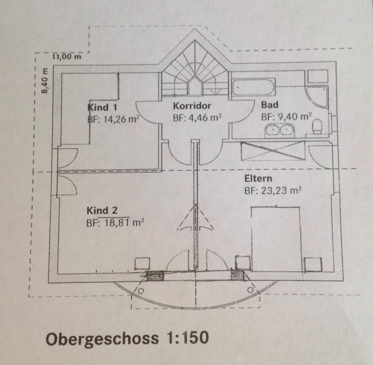

    nur dass die aufteilung des OG überhaupt nicht dazu passt und keller auch nicht .
    die lasten über derart nicht übereinander angeordnete wände macht dem statiker ganz viel freude , der betonbauer wird auch spass haben , und die treppen brauchen wegen der superdicken decken auch zwei stufen mehr :D

    Teile deinem Archidekten mit, ob du lieber eine gradlinige (ggf. 2- oder 3 läufige), bequem und sicher zu begehende Treppe haben möchtest oder ob dir das außergewöhnliche mehr zu sagt: Teurere Treppenanlage mit Wendelungen wie eine Spindeltreppe und Spitzerker mit asymetrischer Fenstergestaltung. (Halt was nicht jeder hat....na ja, manchmal gibt es außer Geld auch funktionale Gründe, nicht jeder Spielerei hinterherzulaufen)

    Aber mal ganz ehrlich , gefällt euch der Grundriss von dem EG nicht? Ich habe es sehr gerne offen.
    Wenn ich im EG ein zusätzliches Zimmer einplane, dann ist für mich das andere zu klein. Das mit der Treppe werden dem Architekt sagen.Evtl. möchten wir eine Treppe mit einem Zwischenboden.Zusätzlich wollen wir den Spitz aussen bei Fassade aufheben.
