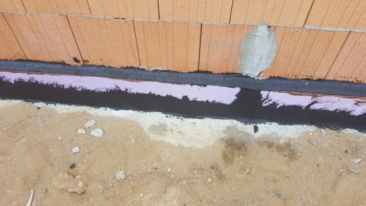

    Liebe Experten,
    durch die großen Probleme mit unserem BL, fangen wir jetzt an uns in einige Details beim Bau einzuarbeiten. Dabei ist uns aufgefallen das die horizontale Abdichtung der Außenmauer komisch aussieht.

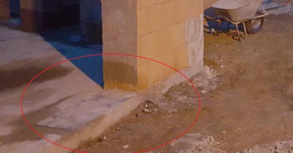

    Das Abdichtungsmaterial auf dem die Außenwände stehen wird nicht außen über die Oberkante der Bodenplatte geführt, da es außen fast bündig unter dem Porotonziegel steht. Ich habe im unteren Bild markiert was ich meine. Kann das überhaupt funktionieren ?

    Es ging mir nicht um diese feuchte Stelle, sondern ob das überhaupt geht die Außenwände horizontal abzudichten ohne kleinen Überstand der Dichtung außen. Die müsste doch normalerweise komplett unter der Außenwand liegen !? Ich will kein Korinthenkacker sein, wenn das so i.O. umso besser.

    Hallo, dort muss die Waagerechte Abdichtung überstehen. Wird mit senkrechte Abdichtung noch ergänzt. Wichtig ist hier zu wissen was geplant ist. Mfg

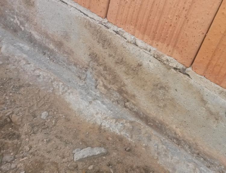

    Also es kam unter den Außenwänden definitiv nicht durchgängig eine Dichtung zum Vorschein. Und einen Überstand gab es an keiner Stelle.
    So sah es aus bevor die Dämmplatten drauf kamen:

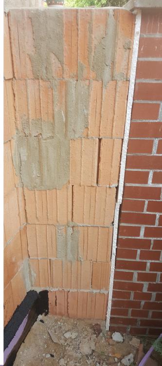

    Es wurde auch diese Verbindung zur Mauer fabriziert (komplett ohne horizontale Abdichtung):

    Die Dichtungen müssen miteinander verbunden werden. So sagt die DIN 18195. In der Regel lässt man die Horizontalsperre nach Innen überstehen, so dass dort die Bodenabdichtung angeschlossen werden kann. Auch im Außenbereich muss eine Verbindung hergestellt werden. Dazu müsste die Horizontalsperre aber mindestes überall bis Vorderkante Stein geführt worden sein. Das sieht auf den Bildern nicht so aus.

    Also es gibt keine weitere Dämmung. Keller gibt es nicht. Dass die komplette horizontale Abdichtung "vergessen" wurde, hat der BL bereits eingeräumt. Mittlerweile liegen schon überall die Rohre und Zuleitungen ohne das eine vorherige Abdichtung der BP stattfand. Das wollen sie jetzt nachholen.
    Es geht mir wirklich im Moment nur um Schnittstelle horizontale Mauersperrbahn / vertikal Abdichtung BP außen. Die sollte nach meinem Laienverständnis ja auch angearbeitet werden müssen, da es ja sonst kleinere Feuchtebrücken gibt.
