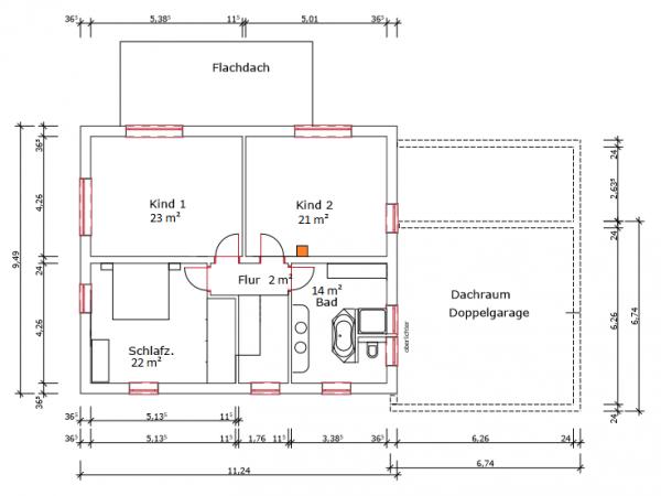

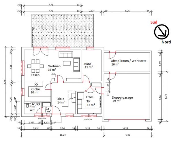

    Wie bereits im Thema angegeben sind wir in der Entwurfsplanung mit unserem Neubau.
    Ich zeige euch unten 3 Vorentwürfe vom Architekten.
    Der letzte Entwurf ist von mir "bearbeitet" - evtl nicht so möglich wegen Schornstein.

    Hier nun die 3 erhaltenen Vorentwürfe für unser Haus:

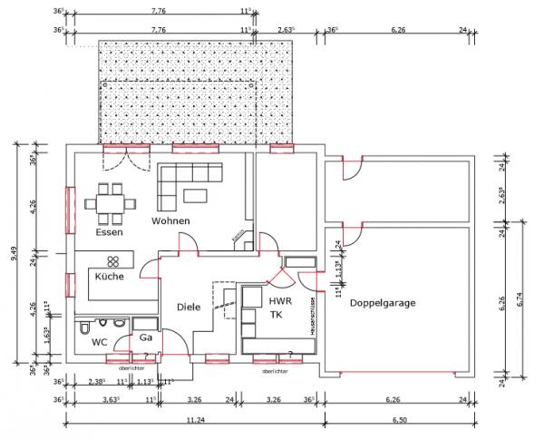

    Vorentwurf EG1

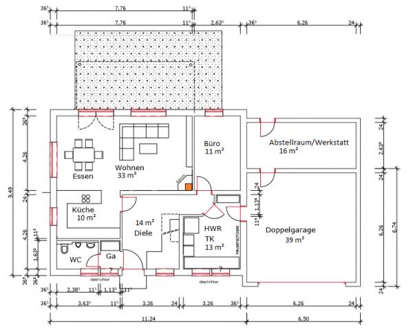

    Vorentwurf EG2 (Kamin versetzt)

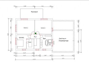

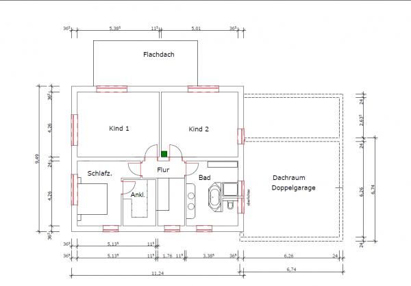

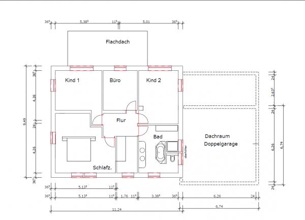

    Vorentwurf OG
    Nun zu unseren Problemen:
    Wir finden die Lösung der beiden Türen zum Wohn-Bereich und Küche nicht geschickt gewählt (Würde dort nicht eine Tür genügen?)
    Evtl Kamin wie in VE EG2 ins Eck setzen und dann nur eine Tür ins Wohnzimmer? Oder wüsste Jemand eine bessere Idee?
    Dann haben wir evtl Platzprobleme und wissen leider nicht, wie man am geschicktesten das OG aufteilt.

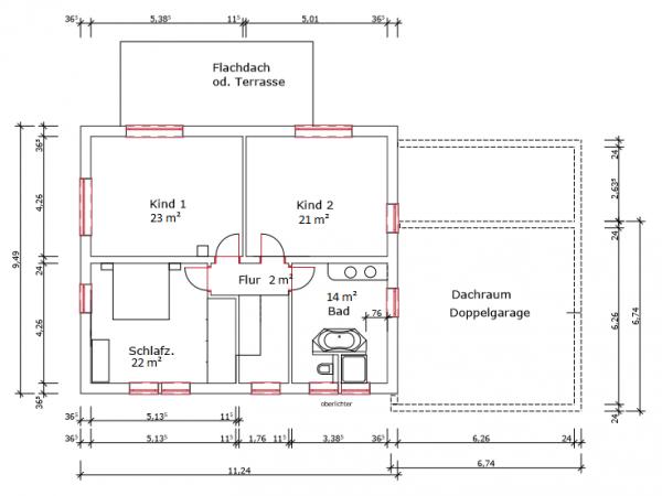

    Uns wären im Moment die Kinderzimmer denke ich "zu groß" mit 23 m² und 21 m².

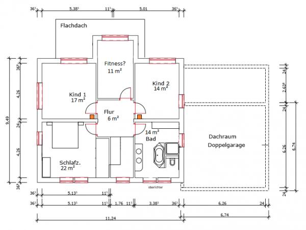

    Wir sind am überlegen, ob wir nicht evtl einen dritten Raum oben machen könnten über einen Erker heraus gezogen, wie im Beispielbild.
    Dadurch würde der Flur allerdings 1m breiter und der Schornstein wäre dort, wo auch die Türe aufgeht in die Kinderzimmer.
    je nach Lage des Kamins links oder rechts an der Eingangstüre (orange gekennzeichnet)
    Des Weiteren ist es glaube ich sinnvoller die T-Lösung an die rechte Wand zu packen bezüglich der Fenster, sonst hätte man laut Architekt nur Oberlichter dort?

    Ich auch nicht.
    Wenn die Zimmer oben "zu groß" sind, dann heißt das doch, dass "oben" und "unten" unausgewogen sind. Es muss die Aufteilung der Funktionen auf die Ebenen hinterfragt werden. Einfach blindlings irgendwo ein fragwürdiges Zimmer dazutun ohne es zu brauchen ist doch Irrsinn...
    Ich schlage daher vor, Waschmaschine, Trockner, Bügeleisen ins OG zu verlagern. Dann ist oben ein sinnvoller Zweck für ein weiteres Zimmer gefunden (die meiste Schmutzwäsche wird wohl oben ausgezogen, und die meiste gewaschene Wäsche wird wohl auch oben in den Schrank getan - man spart sich das zweimalige durchs-Haus-schleppen der Wäscheberge), gleichzeitig sinkt der Platzbedarf unten, es kommt dadurch ggf. zu der benötigten Balance. Harmoniert auch gut mit einer Dachterrasse: Wird dann Wäschetrockenplatz.
    Zudem ergeben sich durch die Änderung des EGs neue Chancen zur Gestaltung der Verkehrsflächen, und vielleicht kommt dann auch ein Konzept in das Türenchaos.
    Nur so als weitere Idee: Warum kommt man aus der Garage zwischen Heizung und Gefrierschrank raus? Ich muss selten an Heizung oder Gefrierschrank, wenn ich mit dem Auto wegfahre - viel öfter schnappe ich mir an der Garderobe einen Mantel... Vielleicht wäre es ja eine Idee, aus der Garage in die Garderobe zu gelangen. Und auch wenn ich heimkehre, habe ich viel öfter abzulegende Kleidung dabei als einen Kanister Heizöl oder einen gefrorenen Truthahn.

    Wir sind irgendwie im Moment überein gekommen, dass wir die Kinderzimmer wohl doch so groß lassen.
    Solange noch keine Kinder da sind, kann man ja ein Zimmer als Fitnessraum etc pp nutzen. Und wenn die Kinder größer sind, freuen sie sich über die größeren Zimmer ;)

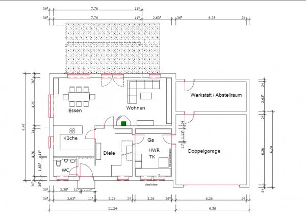

    Ich habe im Anhang mal 2 Versionen abgeändert, wie ich sie mir besser vorstellen könnte:
    VE_EG3:
    Die Türe im EG zum Wohnbereich weg lassen und dafür die Küchentüre in den Flur aufgehen lassen (oder mit Schiebetüre?)
    Dadurch gewinnen wir zum einen im Flur Platz für einen weiteren Garderobenschrank etc
    und im Wohnzimmer Platz für eine Schrankwand oder Fernseher.

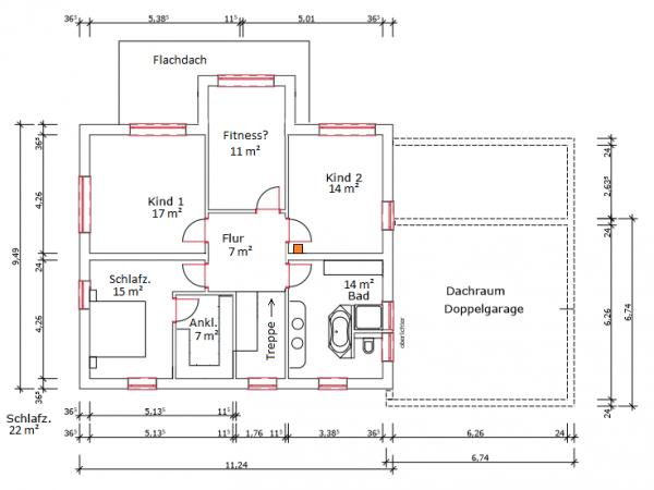

    VE_OG3:
    Im OG würde ich die T-Lösung wie schon gezeichnet an die rechte Seite legen und dafür die Fenster evtl anders machen.
    Wäre dies so möglich?

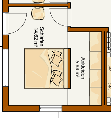

    Irgendwie wollten wir noch die Ankleide ins Schlafzimmer integrieren, aber da scheint uns das Zimmer zu schmal?
    So in der Art hatten wir gedacht:

    Oha, ihr plant also, im Alter zu Hochleistungssportlern zu werden? Wie stellt ihr euch in dem schmalen Büro ein Schlafgemach vor? Da muss man ja gelenkiger als ein Zirkusakrobat sein, um ins Bett zu turnen. Immerhin schafft man es ob dieser Alterssportlichkeit dann wenigstens problemlos, sich durch das WC zu schlängeln. Körperhygiene wird im Alter auf "Waschlappen an der Küchenspüle" reduziert?
    Wenn ihr schon regelmäßig stinkend zum Nebeneingang reinkommt und da euer versifften Klamotten loswerden wollt, dann schlage ich vor: Macht doch gleich von Anfang an das Schlafzimmer nebst Kleiderschrank und Eltern-Bad nach unten. Man könnte dann auch die Waschmaschine in einer Nische des Bades unterbringen, man hätte alles nötige zum Ankommen, Entkleiden, Entschmutzen und sauber einkleiden beisammen. Es ergäbe ein stimmiges, schlüssiges Bild.
    Das Bad braucht ja eh eine Überarbeitung: Es ist immer wieder faszinierend, wie beengt man so ein Riesenbad gestalten kann. 14m², und trotzdem muss man an jeder Ecke den Bauch einziehen

    Der Knüller sind die Duschenfenster. Die ziehen sogar, je nach Entwurf, sogar mit um.:mega_lol:
    Und beim 1. Entwurf: 14 m² Badezimmer, aber in die Dusche muß man durch nen 76er Flaschenhals.

    Also als Lösungsvariante z.B. die Eingangstüre nach links versetzen und die Garderobe weg lassen und Schränke in der Diele platzieren? hmmm
    Also ich kenne es von meinem Elternhaus, da konnte man z.B. ins Wohnzimmer nur über Eingang -> Flur -> Küche -> Esszimmer -> Wohnzimmer
    und ganz ehrlich - ich fand es nicht schlimm. Wir Kinder haben damals keine extra Tür vermisst.

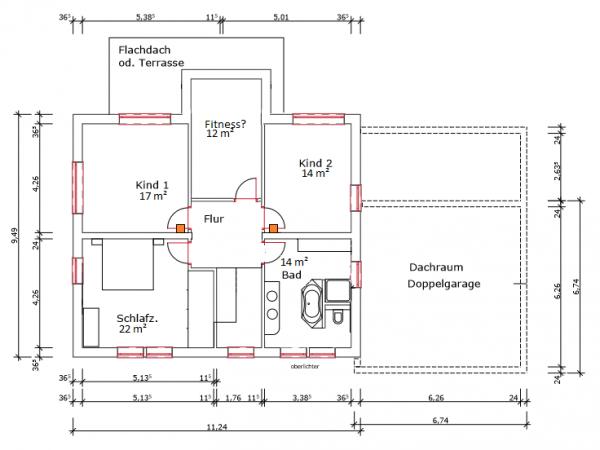

    Ich habe das ganze nochmal mit PAINT versucht selbst anzupassen :D
    Der Architekt hat leider erst im neuen Jahr wieder Zeit.
    Was haltet ihr davon:
    (Mehr Verkehrsfläche oben + 3. Raum und kleinere Kinderzimmer)
    Man müsste halt über dem Vordach einen Teil als Erker heraus ziehen. (Evtl auch unten den Erker um den Wohnbereich zu vergrößern???)
    oder zusätzlich mit Ankleide:
    Ich hoffe man erkennt es ein bisschen..

    Ich habe heute einmal versucht ihre Ideen anzupassen.
    VE_EG ohne Büro-Raum, dafür mit großem Wohnbereich und HWR begradigt, Garderobe dort integriert und in Diele
    Sowie Hauseingangstüre versetzt um nicht direkt auf die Treppe zu laufen.
    VE_OG belassen wie es war, nur Ankleide und Anordnung im Bad zum Original verändert.
    Ich bin gespannt, was der Architekt zu den Änderungen/Ideen sagt.

    4. Laut Architekt könnte man in der Mitte des Dachbodens wohl gerade so noch stehen. Allerdings kommen dort nur Dinge hin, die man das ganze Jahr hinweg kaum braucht. z.B. Weihnachtsdeko, Faschingsartikel etc.
    5. Die Garderobe habe ich nach neuem Entwurf durch die Eingangstüre ersetzt und gegenüber der Eingangstüre Kleiderhaken für Gäste eingezeichnet. Die eigentliche Garderobe habe ich teils in Diele und HWR integiert.
    6. Inwiefern meinst du, dass die Türe nicht aufs Eck öffnen soll? Meintest du damit meinen alten Plan mit nur einer Tür, die in die Diele öffnend war? Der ist ja nun hinfällig.
    7. Mit den 300 m² hast du sogar recht. Sind etwas mehr, aber sicherlich im Alter dann ein Hindernis. Aber als Rentner werden ja einige auch zu hauptberuflichen Gärtnern :e_smiley_brille02:
    EDIT:
    beim Beitrag vorher sollte natürlich dieses Bild als VE_OG rein:
  20. #20 danielbuchfink, 22.12.2015
    danielbuchfink
    danielbuchfink
    23.01.2008
    48
    Messtechniker
    Wörth a. Rh.
    Jetzt isses Ansprechenķd. Die Tür in die Küche muss > 90grad geöffnet werden damit man nicht gegen die Theke rennt. Sind Hochschränke hinter der Tür geplant? Wo ist der Geschirrspüler. Halbhoch oder Tief? Mir würde im OG noch eine Abstellmöglichkeit für Badsachen. Staubsauger etc. Fehlen. Wer legt die Dämmung auf die Geschossdecke.? Bei 22 grad wirds richtig eng da rum zu kriechen.von den Ecken und dem Zuschneiden ganz zu schweigen.
    Gesendet von meinem GT-I9195 mit Tapatalk
