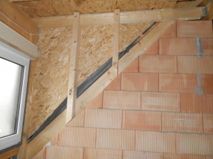

    Guten Tag!
    Ich habe hier im Forum schon etliche Beiträge gelesen, bei denen es um den Anschluss von Rigips an ein bestehendes Mauerwerk ging. Meist ging es dabei um den Anschluss der abgehängten Decke an die verputzte Massivwand.
    Meine "Situation" ist allerdings etwas anders:
    Wie auf dem Bild zu sehen handelt es sich um eine Gaube, bei der ein Anschluss an die bereits gemauerte Portonwand hergestellt werden muss. Soweit so gut, allerdings handelt es sich hierbei um das Badezimmer, es sollen also auch die Wände gefliest werden -> übergreifend von Poroton auf Trockenbauart.
    Meine Sorge ist nun, dass es zur Rissbildung an dieser Stelle kommt und die Fliesen reißen.
    - Sind meine Bedenken unbegründet?
    - Wie wird dieser Anschluss hergestellt, bzw. ist das überhaupt gängige Praxis?
    Ich lasse alles über einen Bauträger erstellen, muss mich also selbst nicht darum kümmern. Auch habe ich keine Praxiserfahrung in diesem Bereich, mein Verstand sagt mir aber irgendwie dass das nicht gut gehen kann... (Unterschiedliche Materialien die sich unterschiedlich ausdehen, Windbelastung der Gaube usw...)
    Vielleicht kann mir ja der ein oder andere hierzu etwas sagen ;-)
    Vielen Dank!

    mir sagt das meine Erfahrung....
    es muss eine durchgehende Trennung der Bauteile gemacht werden, die auch der Fliesenleger übernehmen muss

    Fernab der Fragestellung, fehlt beim Fenster das Dichtband. Auch scheint das Fenster auf gleicher Höhe mit der Gaubenwange, wenn da jetzt noch GKP und Fliesen auftragen, kann es eng für das Fenster werden.
    Sind die Gauben samt Dachbereich aussenseitig gedämmt?

    Das Dichtband scheint da zu sein. aber das Fenster hat tatsächlich sehr wenig Platz zur Seite, da wären ein paar cm schöner...

    @ Bauking, also das Dichtband bei den Fenstern ist schon vorhanden. Außen kommen auf die OSB-Platten noch Styrodur-Platten die dann verputzt werden. Innenseitig wird auch gedämmt. Bzgl. Abstand zum Fenster, täuscht das denke ich etwas auf dem Bild. Natürlich wären ein paar cm mehr Abstand auch nicht schlecht.
    Ich sehe das Problem aber wirklich eher im Bereich bei dem Übergang der Bauteile. Am besten ich wende mich vorab schonmal an den Trockenbauer, damit er mir mal erklärt was er vor hat.
    Die Sache mit der durchgehenden Fuge, wie sie Gipser beschreibt, mach für mich Sinn. Die Frage ist natürlich wie das dann aussieht wenn durch die Fliesen quer eine Fuge verläuft.
