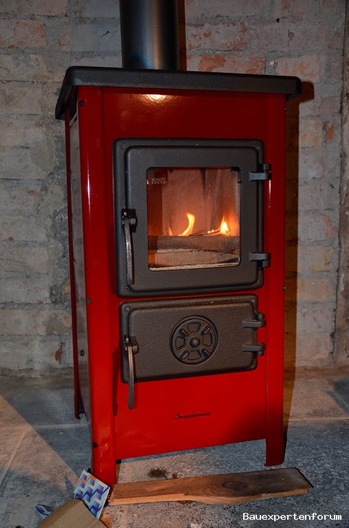

    nu senfe ich auch mal mit...
    Also ich habe ja genau das Gegenteil von einem Grundofen...
    Vorteil: Nach 10 Minuten wirds kräftig warm
    Nachteil: wenn Ofen aus dann kalt
    Der Ofen wiegt 52 kg und hat im Prinzip Null Speicherfähigkeit. Die 5 KW Leistung sind entweder da weil der Ofen brennt oder es wird kalt.
    Bei meiner Mutter unten wird die komplette Wand durch den Ofen geheizt.
    Wenn sie es kalt hat dauert es halt einige Zeit bis da alles durchgewärmt ist (ca 4 - 6 Stunden, ist ein umgebauter offener Kamin...).
    Durch die Speicherflächen bleibt es aber auch bis Morgens früh warm wenn um 22 Uhr der Ofen allein gelassen wird und aus geht. Da ist null Glut morgens mehr im Feuer und trotzdem ist alles an Speicherfläche noch schön muckelig warm.
    Ich hätte gerne so einen Grundofen.
    Geht hier nicht da 1. viel zu teuer (mein Ofen hat 149 Euro gekostet, war ein Versuch. Entweder die Kiste hält oder geht in den SChrott und ich hole mir nächstes Jahr einen Anderen... Bis das ich dann 2000 Euro ausgegeben habe kann ich viele Öfen wegschmeißen ;) )
    ich kann 2. auf Holzbalkendecken keinen schweren Grundofen stellen..
    3.: ich hab da keinen Platz für
    Und ich habe 2 Bedingungen für Öfen bei mir: 1.: man muß drauf Kochen können (ohne geht überhaupt nicht, ich will damit ein Stück weit Autark werden bei Stromausfällen)
    2.: er muß ROT sein

    Den Ofen von H.PF find ich ja total witzig! ;) So einen hab ich mir letztes Jahr nämlich auch gekauft. Eigentlich nur für die Baustelle, denn das Ergeschoss meines Hauses war und ist noch immer Baustelle. An sich wollte ich nur das ganze Abbruchholz nach dem Entkernen sinnvoll loswerden und das EG ein wenig warm halten, denn Heizung ist im EG noch keine.
    Zu dem Zeitpunkt, als ich den Ofen kaufte, hatte ich auch im DG noch keine Heizung, aber es war schon Oktober und ganz schön kalt. Also hab ich die einzige Tür, die das EG vom DG trennt offen gelassen und dem kleinen roten ordentlich eingeheizt. Im EG hatte ich nach 2-3 Stunden gute 28°C, oben noch immer 16°C wenn die E-Heizung aus war. Nachts kamen Briketts in den Ofen, das hielt etwa von 23.30 bis 6 Uhr. Dann wieder einheizen. Nach ca. drei Tagen war das Haus auch im DG bei gemütlichen 22°C. Und das alles nur mit diesem kleinen roten 5 kW Teufel! Das hab ich dann bis Ende November so durchgehalten bis endlich die Gastherme in Betrieb gehen konnte.
    Tja, und Wasserkochen, Aufbacken, Speisen aufwärmen ist seither auch kostenneutral. :)
    Übrigens: im Herstellerland ist dieser Ofen mit 8,7 kW ausgewiesen! :wow
