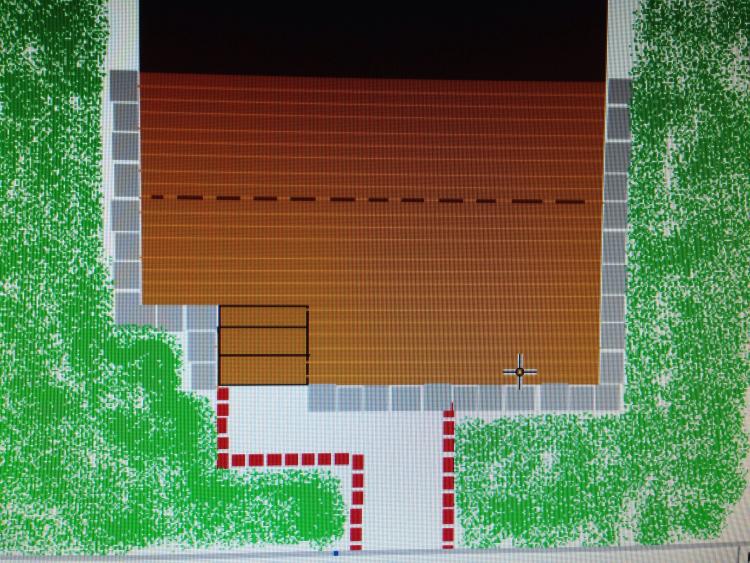

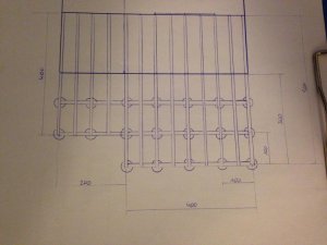

    ich möchte eine neue holzterrasse vor unseren gartenhaus errichten. die alte ist entfernt und die neue soll um einiges grösser werden. in der skizze habe ich das mal aufgezeigt was ich vorhabe und die die frage an euch ob diese so sinn macht ... die terrassenhöhe zum rasen wird dann ca 40cm betragen
    erläuterung zur skizze
    - das dick umrandete ist schon das vorhandene fundament von unseren gartenhaus
    - das runde die punktfundamente die ich setzen möchte (ca. 60-70cm tief und durchmesser 20) im abstand von 1x1m
    - darauf die "querbalken" und darauf die trägerbalken im abstand von 50cm
    und zum schluss halt die dielen da möchte ich gern massaranduba nehmen
    so jetzt die fragen ist der abstand der punktfundamente im zusammenhang an meine gedachte unterkonstruktion sinnvoll oder sollte dieser enger gewählt werden ...

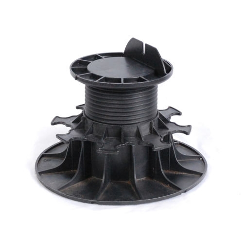

    Verstehe ich dich richtig, du willst die Terasse an den bestehenden Bereich (Beton/Fliesen) anschließen, nicht überdecken. Die ganze Mühe und Aufwand kannst Du dir sparen. Gehwegplatten oder verdichteter Schotteraufbau und dann mit diesen Systemfüßen aufbauen. Darauf Tragbalken und Gehbelag, fertig ist die Laube.

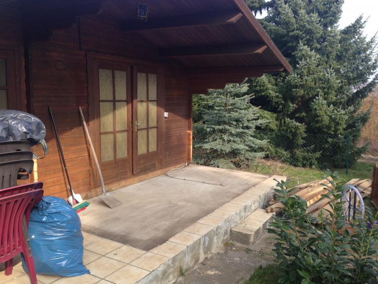

    Natürlich wird alles eine terrasse nur auf dem vorhandenen Fundament brauch ich doch nur die trägerbalken auflegen und nach vorne ziehen

    Der Abstand deiner Fundamentchen ist mit 1,00 m recht eng. Ich würde die Abstände auf 1.50 m vergrößern und dafür tragfähigere Balken für die Unterkonstruktion verwenden, natürlich gemäß statischer Berechnung. Der geplante Feldabstand von 50 cm für die Belagbretter ist vernünftig und ok.
    Auf irgendwelche exotische Plastikabstandhalter, wie sie mein Vorschreiber empfiehlt, würde ich gänzlich verzichten, diese Kunststoffzeugs wäre mir mir viel zu wackelig...

    1,5m so groß der Abstand ?! Ich habe gedacht 1m wäre schon zu groß ...
    Die Plastikdinger will ich auch nicht nehmen sondern richtige balkenschuhe

    Und welcher Abstand der Fundamente wäre ungefähr der richtige und ist das mit den Querbalken sinnvoll oder sind nur die trägerbalken ausreichend ???

    Starke Worte erhöhen das Selbswertgefühl und die Glaubwürdigkeit!:motz
    Zugegeben was da angedacht ist, dafür ist das Produkt ungeeignet.
    Das grundsätzliche Schlechtreden zeigt aber, man hat sich damit noch gar nicht beschäftigt. Die Entwickler des Systems (es gibt hier auch sehr sinnvolle Verbinder für die Dielen) gehören zu den innovativsten Holzverbinderhersteller, die wissen was sie tun. Ist eine absolut Top Unterkonstruktion für Terassendecks, da ist nichts wacklig.

    Wenn du es so machst wie auf deiner Skizze, ist deine Konstruktion tragfähig, sofern die Hölzer ausreichend dimensioniert sind. Frag mich jetzt aber bitte nicht nach deren Abmessungen. Für meine Terrasse hatte ich sie damals selbstverständlich berechnet bzw. bemessen.
    Frag am besten einen befreundeten Bauingenieur oder Bautechniker aus deinem Fußballverein. Die können sowas.
    Oder du verlässt dich auf dein statisches Bauchgefühl... plus 20% Sicherheitszuschlag

    Scheiße weil hier mehr als nur Drucklast besteht. Warum die Kreuzlattung? Fundamente sind genauso fürn Poppo. Zu klein, nicht tief genug. Eingeschalte Fundamentstreifen mit bissel Eisen wären arbeitstechnisch vermutlich günstiger.
    Ich würde es mir grob mal überpeilen lassen von nem Statiker. Die Gefahr das die Terasse nachher wellamadella läuft ist ja nicht gering. Wenn die Durchbiegung der Lättchen am Ende zu groß wird. Und wenn die Terasse voll mit Leuten ist es auch nicht ausgeschlossen, dass deine Terasse mal zuviel Schub bekommt und das Ding abrutscht. So wie das nämlich auf dem Foto aussiehst hast du Hanglage. Zwar nicht dolle aber für ne waage Terrasse werden die letzten Fundamente/ Pfostenträger vermutlich weiter rausgezogen werden müssen.

    Na wenn es da steht.... Eine Berechnung und damit die Dimensionierung des Holzquerschnittes könnte dazu dienen, den Buddelaufwand zu minimieren. Ich vermute du wirst schon nach den ersten 10 kein Bock mehr haben.
