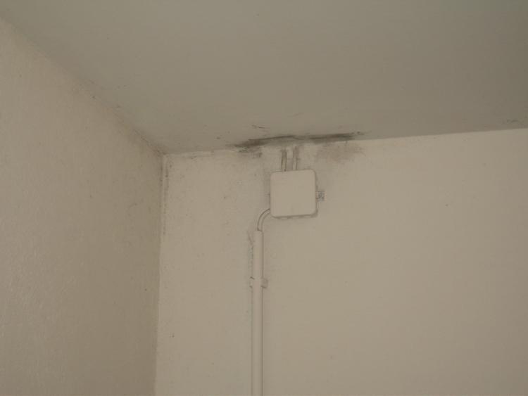

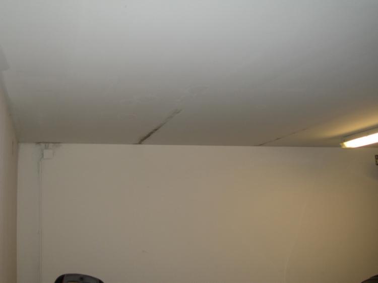

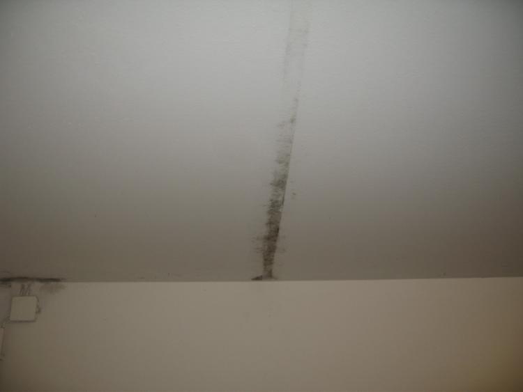

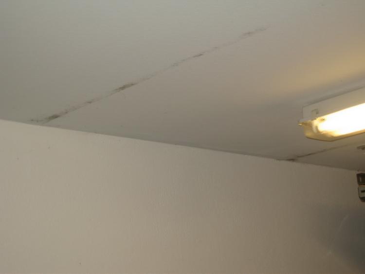

    Hallo Zusammen,
    in letzter Zeit bilden sich genau an den verputzten Übergängen der Betonelemente unserer Garage (Keine Fertigarage) dunkle Stellen. Es sieht wie Schimmel aus.
    Auf unserer Garage steht permanent das Wasser, da sie von der Dachkonstruktion her 0% Gefälle aufweist.
    Könnte es sein, dass langsam die Bitumendecke undicht wird und das Wasser dort durchläuft.
    Wäre für Tipps dankbar.
    Was kann man da machen?
    Läuft sowas noch eine Gewährleistung? (das Haus ist aus dem Jahre 2008)

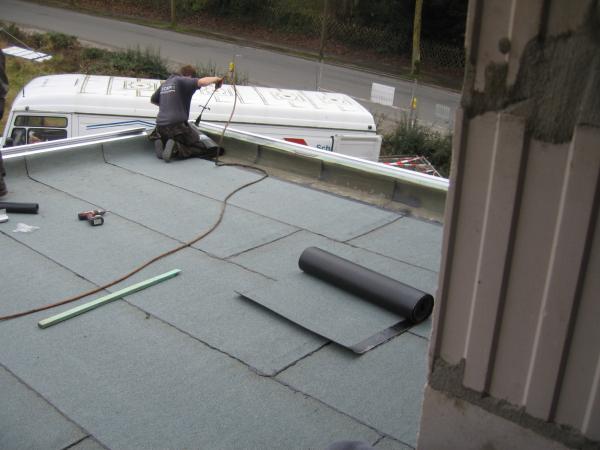

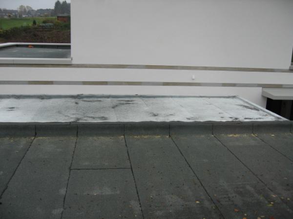

    Die Flächenabdichtung darf NICHT!!! im Anschlussbereich hochgezogen werden, hier gehören Anschlussstreifen hin die Rollenbreite in der Länge nicht überschreiten dürfen, mechanisch auf der Attika fixiert. Zum Dachrandabschlussprofil hätte noch ein mal ein sperater Anschlussstreifen verwenden werden müssen.
    Kreuzlagenverband von 1. Abdichtungslage und 2. Abdichtunglage verboten! Bei der ersten Abdichtunglage in Summe die selben Fehler wie bei der Oberlage.
    Ich sehe keinerlei Eckschnitte im Überdeckungsbereich, kann aber auch geschehen seien - schlecht zu erkennen.
    PU- Keile an aufgehenden Bauteilen fehlen offensichtlich, nicht zu sehen.
    Zum Rest kann man nix sagen, da man nix sieht.

    Nicht ob, sondern wie! Ich nehme mal an, dass die feuchten Auto dort abgestellt werden? Gedämmtes Sektionaltor? Belüftung in der Garage vorhanden? Ist die Decke eine Betonelementdecke? Mit Längstfugen? Wenn ja, wurden die oberseitig mit Mörtel verfugt und mit Trennstreifen versehen, bevor abgedichtet wurde? Wenn nicht, dann ein weiterer Mangel hinsichtlich der Abdichtung.
    Ich vermute es liegt nicht an der Abdichtung, die ist zwar Grund verkehrt aber hält offenbar noch. Abdichtungen aus Bitumen haben allgemein eine Lebenszeit von 25-30 Jahren unter besten Bedingungen und ohne Fehler. Geht auch noch mehr, aber das sind in der Regel ausnahmen.
    Da ich den Schaden vermute in Folge der nassen PKW's und einer mangelhaften Belüftung nicht viel - weil Nutzerverhalten. Ob ein Rechtsstreit sich lohnt dafür würde ich mal vage mit nein beantworten. Ob du die offensichtlichen Ausführungsfehler ankreiden kannst sollte ein Jurist beantworten. Evtl. äußern sich Eric oder Herr Wortmann dafür zu Wort.
    Die schwarzen Stellen werden wohl rückzuführen sein aufgrund einer anderen Materialbeschaffenheit. Ich vermute das hier der Taupunkt schneller unterschritten wird und sich deshalb die Feuchtigkeit an den Stellen schneller niederschlägt und damit zu Stockflecken/ Schimmel resultiert.
    Was man da machen kann? Erstmal für Belüftung sorgen. Ebenfalls schauen ob man die Wände/ Decke mit einer "Dämmung" bestücken kann um ein Auskühlen zu minimieren. Beim Dach kann man dazu aber kaum raten, weil kein Mensch vorhersagen kann wie lange die Fehler unbeschadet bleiben. Ebenfalls wäre zur klären was die Statik sacht in Sachen Auflast. An den Wänden könnte man ggf. mit einer VHF arbeiten, aber erst Mal würde ich es über die Belüftung versuchen.

    Das wird sicher einen Fertigteildecke mit Aufbeton sein. Da ist nix mit oberseitig verfugen....
    Unterseitig wurden die Fugen der Elementdecken verspachtelt, vermutlich mit dem gleichen Material wie der Kabeldurchlass. Genau an diesen Stellen bildet sich nun wegen mangelnder Lüftung Schimmel.
