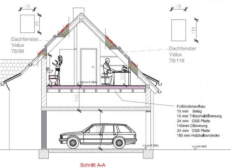

    Hallo alle miteinander,
    im muss für die Auflage des Daches einen Ringbalken erstellen. Das ist ja im Allgemeinen kein Problem, nur leider habe ich zwei unterschiedliche Drempelhöhen. Wie soll ich den Ringbalken ausformen? Nur die 2 Drempelseiten mit einem massiven Stahlbetonkern ausformen oder die beiden in irgendeiner weise , über die Giebelseite, verbinden.

    Hier zur Verdeutlichung eine Schnittdarstellung

    In der Praxis wird es zumeist so gemacht, dass die Beanspruchungen aus Wind-, Schnee-, Verkehrs- oder auch anderen Lasten abgetragen werden. Dafür gibt es oft mehrere Möglichkeiten. Ich sehe übrigens min. 3 unterschiedliche Höhen für den Ringbalken.
    Übrigens, wie willst Du Angebote einholen ohne Statik? Und in der müsste was zu Ringbalken/Ringankern/Aussteifung stehen.
