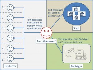

    zunächst einmal vielen Dank für die rege Beteiligung an diesem "Problem". Es ist richtig, dass ich hier einige Begrifflichkeiten "durcheinander werfe"...zum besseren Verständnis der Konstellation habe ich hier eine bildliche Veranschaulichung der Situation angehängt. Ich hoffe es wird dadurch etwas klarer:
    Der "Kümmerer" der den Käufern gegenüber als Makler auftritt ist die Schnittstelle zwischen der Stadt, die die Grundstücke direkt an die Käufer verkauft. Der "Kümmerer" holt für das Gesamtobjekt die Bas Baugesuch etc. ein und tritt damit gegenüber der Stadt sozusagen als Bauherr auf. Gegenüber dem Bauträger tritt er als Projektentwickler auf und vermittelt diesem die sechs Käufer/Bauherren.
    Sobald alle Verträge abgeschlossen sind, verlässt der "Kümmerer" das Spielfeld. Die sechs Käufer/Bauherren haben dann jeweils ihr Grundstück erworben und stehen in direktem Kontakt zum Bauträger, der das Objekt baut.

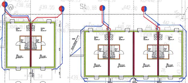

    Zur Situation:
    Lediglich zwei Käufer (Bauherren links im Bild) haben ihr Grundstück (eigenes Flurstück) bereits erworben. Diese beiden Käufer müssten nun der baurechtlichen Vereinigung zustimmen. Bei den anderen Käufern würde diese baurechtliche Vereinigung möglicherweise beim notariellen Vertragsabschluss geregelt werden (Grundstückskauf).
    Da es z.B. bei der Entwässerung insgesamt nur vier Anschlüsse gibt, müssten jeweils zwei Parteien zusammengeschlossen werden. Im Zuge der Baugenehmigung möchte die Stadt sicher gehen, dass hier alles sauber geregelt ist, z.B. wenn Reparaturen auftreten etc. Eine baurechtliche Vereinigung würde diese Situation erleichtern.
    Dennoch bin ich aufgrund der möglichen langfristigen Nachteile der ganzen Sache nicht unbedingt positiv eingestellt. Eine alternative Lösung wäre doch z.B. die Verankerung von Nutzungsrechten sowie die Regelung der Kosten im Falle einer Reparatur in den Kaufverträgen des Grundstücks. Dies ist bspw. bei uns der Fall...

    Immer noch ein Durcheinander:
    Wenn die Grundstücke getrennt erworben werden, kann es kein Bauträger sein (sondern ein Generalunternehmer oder Generalübernehmer).
    Im Übrigen wäre eine Lageskizze der Grundstücke (mit den besagten Anschlüssen) viel hilfreicher als nette, aber nichtssagende Orgabildchen...
    Vor allem ist nicht nachvollziehbar, warum ausgerechnet 4 Anschlüsse in Stein gemeißelt sein sollen!
    Das übliche Vorgehen wäre, einfach noch zwei weitere zu erstellen.
    Außerdem wäre zu prüfen, ob die vorhandenen überhaupt weiterverwendet werden können und dürfen.
    Stammen diese denn von Altgebäuden oder wurden sie vorsorglich neu angelegt?

    Ohje...ich hoffe es wird nicht ganz so schlimm wie es sich anhört. Anbei zunächst einmal ein Ausschnitt des Grundrisses mit den Anschlüssen.
    Das "Kümmerer"-Schaubild habe ich auf die schnelle selber gemacht damit die Konstellation hier etwas klarer wird und ich nicht mit falschen Begrifflichkeiten um mich werfen muss ;-).
    Der Vorschlag mit der baurechtlichen Vereinigung kam von der Stadt selbst im Zuge der Baugenehmigung. Nach Rücksprache mit der Stadt wäre das zwar die schnellste aber nicht die einzige Möglichkeit um die Baugenehmigung zu erteilen. Wie ich das verstanden habe wäre auch die von Eric genannte Grunddienstbarkeit eine Alternative. In den Verträgen müsste dann geregelt sein, dass die Leitungen von einem Nachbarn entsprechend "angezapft" werden dürfen.
    Die Anschlusskosten wurden bezahlt für Gas, Wasser, Strom, Telekom und Kabel. Diese wurden vorab an den "Kümmerer" bezahlt.
    Ich bin hier sicherlich nicht vom Fach und auch weiß ich dass der "Kümmerer" Geld an der Sache verdienen möchte und an einer schnellen Umsetzung interessiert ist. Grundsätzlich gehe ich aber davon aus dass alles soweit i.O. ist. Vielleicht bin ich hier aber auch zu gutgläubig in manchen Punkten. Aber es gibt Vergleichsobjekte die kürzlich durch die beteiligten Parteien (nicht die gleiche Stadt) erfolgreich abgeschlossen wurden.
    Diese baurechtliche Vereinigung ist im Moment der einzige Punkt der mir nicht so richtig passt. Ich werde also deshalb auf die Stadt zugehen und die hier genannten Punkte/Argumente gegen die baurechtliche Vereinigung vorbringen.
