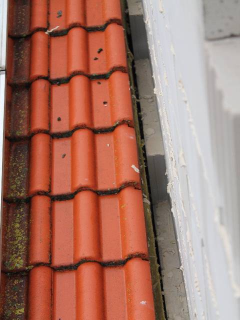

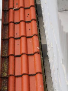

    Hallo liebe Bauexperten,
    wir haben vor 5 Jahren unser Haus in Holzständerweise gebaut.
    Aktuell wird jetzt die zweite Doppelhaushälfte zugebaut.
    Zwischen unserer und der neuen Wand des Nachbarn wird eine Isolierung aus
    Glaswolle-Platten gemacht. Unser Wand ist verputzt.
    Mir ist aufgefallen, dass jetzt zur Bauzeit, kein Regenschutz zwischen den Wänden liegt.
    So kann das Regenwasser ungehindert auf die Glaswolle-Platten regnen und zwischen den
    Wänden versickern. Und es hat eine Menge in letzter Zeit geregnet.
    Wir machen uns Sorgen wegen feuchter Innen-Wände und Pilz.
    Sind unsere Sorgen berechtigt ? Was würdet ihr machen ?

    Hallo, die dämmung darf nicht nass werden.
    Sieht abenteuerlich aus, haben Sie mehr fotos?

    Andere Fotos habe ich aber da sieht man auch nicht mehr, wie hier.
    Dort wo die Glaswolleplatten enden, ist unser Putz teilweise richtig eingenässt, das habe ich gerade
    gesehen. Vom neuen Nachbarn habe ich noch keine Kontaktdaten und sehe ihn nur sporalisch.
    Wie sollte ich weiter vorgehen ? Was macht man in solchen Fällen ? Bauaufsicht ? Experten hinzuziehen ? Rechtsrat holen ?

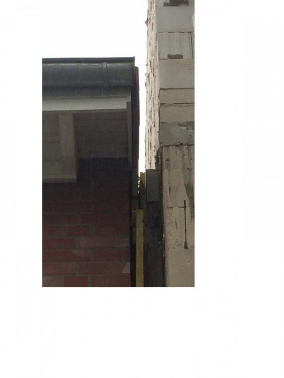

    Ein Schild ist da mit Daten der Firma. Ich kann mir aber vorstellen, wenn ich dort anrufe,
    sagen sie bestimmt, ist alles gut, trocknet schon, sonst hätten wir es abgedeckt, wenn es sein müsste.
    Wo sollte ich mich hinwenden ? Bauamt ? Wer kann den bestimmen, dass die Dämmung wieder entfernt werden muss, wenn die Firma es selbst nicht machen wollen wird ?
    Das Dach der Doppelhaushälfte wird höher. Hier noch ein Foto.
