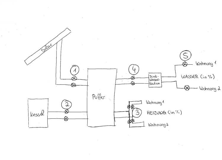

    Falsch. Nicht UND, sondern NUR die des Kessels. Der solare Beitrag wird weder gezählt noch abrechnungstechnisch berücksichtigt.
    Wie meinst Du das?
    Du brauchst nur genau drei Wärmemengenmesser:
    -Heizen Wohnung 1
    -Heizen Wohnung 2
    -Speicherladung
    Und dann zwei Warmwasserzähler (oder ggf. mehr) sowie zwei bis drei Kaltwasserzähler (oder ggf. mehr).
    Fertig!
    Auch das gilt in einem 2FH-Haus (eine Einheit selbstbewohnt) nicht zwingend, ist aber eben durch den Speicherlade-Wärmemengenmesser erfüllt.
  13. Boffel
    Boffel
    14.09.2011
    37
    Innenarchitektin (Badezimmer)
    Hamburg
    Hier nochmal mit Bild:
    1. Energie aus Solar (brauch ich für mich)
    2. Energie aus Pelltes -> Gesamtenergie für die Heizkostenabrechnung (z.B. 1000€)
    3. Wärmemengenzähler für die Heizkosten (z.B. zusammen 60%=600€ // Wohnung 1= 20%=200€ // Wohnung 2= 40%=400€)
    4. Wärmemengenzähler für die Trinkwassererwärmung (z.B. zusammen 40% = 400€)
    5. Warmwasserzähler für beide Wohnungen (Wohnung 1= 20%=200€ // Wohnung 2= 20%=200€
    Nun steht auf der Abrechnung für den Mieter (Wohnung 1):
    Gesamtkosten: 1000€
    Anteil Wohnung 1: 40%= 400€
    diese setzten sich wie folgt zusammen:
    davon 20% für Wasser = 200€ -> das kann ich ohne den Wärmemengenzähler (4) nicht so abrechnen
    und 20% für Heizen = 200€
    Bei einem Hygienespeicher gibt es aber den Wärmemenenzähler Nr. 4 nicht.
    Und rechnerisch darf der Wert nicht mehr ermittelt werden.
