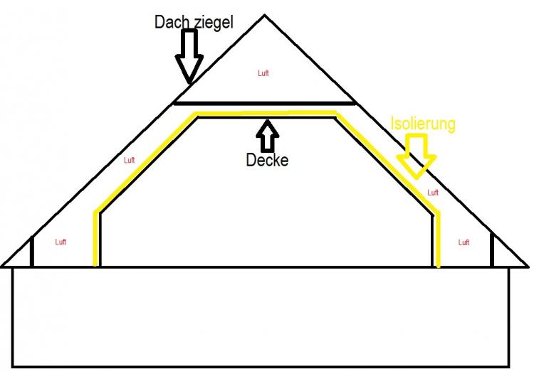

    ich bin neu hier und habe mal eine frage was Dach Dämmung eines ausgebauten Dachs betrifft?
    Erst mal ein par Daten zum haus
    BJ 1952
    Dämmung Dach keine vorhanden, Aufbringung der Dämmung zwischen Dach und Ausbau nicht möglich ohne das Dach zu erneuern Dachsteine sind zementiert,
    Dach ist zur Wohnung ausgebaut mit OSB und Rigips.
    Habe das Haus vor wenigen Wochen gerbt da Oma verstorben Opa lebt noch in dem Haus muss aber gepflegt werden deswegen soll das Obergeschoss bezogen werden.
    Geheizt wird seit 2006 mit Gass vorher Holz Ofen.
    Nun hat der Dachdecker und ein Zimmermann vorgeschlagen, von ihnen den Ausbau zu Dämmen als kosten günstige Möglichkeit.
    Das soll folgender Masen ablaufen:
    Auf die vorhanden Dachschrägen und Decke mit OSB Platten und Rigips, wird eine neue unter Konstruktion aufgebaut die mit Dämmung 140 bis 200mm Dämmung befüllt wird,
    und anschließend mit einer Dampfsperre versehen wird und eine neue Rigips wand vorgebaut.
    Ich finde nix zu dieser Technik im netz immer nur Unter Ober oder zwischen Sparren Dämmung
    ist das Methode der Dämmung die was bringt ?

    dazu wird man im Netz auch nichts finden, denn so eine "Technik" entsprang ja wohl dem Erfindungsgeist der Beteiligten.......
    abgesehen davon, dass man erst mal prüfen lassen sollte, ob der Dachstuhl diese zusätzliche Last aufnehmen kann.
    und noch nen Tipp, mach es richtig oder lass es so wie es ist

    Du willst ne Lösung? Geh zu nem Bauphysiker/ Energieberater und lass ne Leckageortung machen. So findest du die Stellen wo es zieht und wo der Raum in nullkomma Nix auskühlt. Dann kann man die Stellen angehen, "dichten" und dann ist der Raum auch nicht in 5 min. eiskalt.
    Falls man an den Zug des Schornsteines noch anschließen kann ein günstiger Kamin in der Bucht bestimmt zu finden und Holz machen, rettet auch über die 2 Winter. Alles wirst du vermutlich auch für 1000 Euro bekommen.

    Falscher Weg, flascher Ansatz. Nicht ein Handwerker macht das, sondern ein Planer (Bauing. Bauphysiker, Architekt um ein paar zu nennen). Handwerker sind zum Ausführen da und in den meißten Fällen geht das mit dem Handwerker in die Hose.

    Das hast Du falsch verstanden. Die Dämmung würde schon was bringen, aber das Risiko eines Folgeschadens wäre enorm hoch. Du hast dann diesen Winter etwas mehr Komfort, vielleicht auch ein bisschen Gas gespart, und im nächsten Frühjahr muss alles wieder abgebaut werden weil erste Schäden sichtbar werden.
    Hinzu kommt, dass die o.g. Kostenschätzung etwas sehr optimistisch ist. Bei einem Dachausbau gibt es sehr viele Details die Zeit und Geld kosten. Zum genannten Preis ist das nicht machbar. Der Preis lässt vermuten, dass sich der Anbieter um solche Details gar keine Gedanken gemacht hat, was wiederum das Risiko für Schäden erhöht.
    Mir hat ein Arbeitskollege aufgemalt wie sein dach Gedämmt ist, wäre das nicht eine Möglichkeit für mich ,
    man hat es bei ihm nachträglich gemacht vor 5 Jahren , sein haus ist 59 baujahr
    es sind beide Häuser Siedlungs Häuser diesen bau Typs
