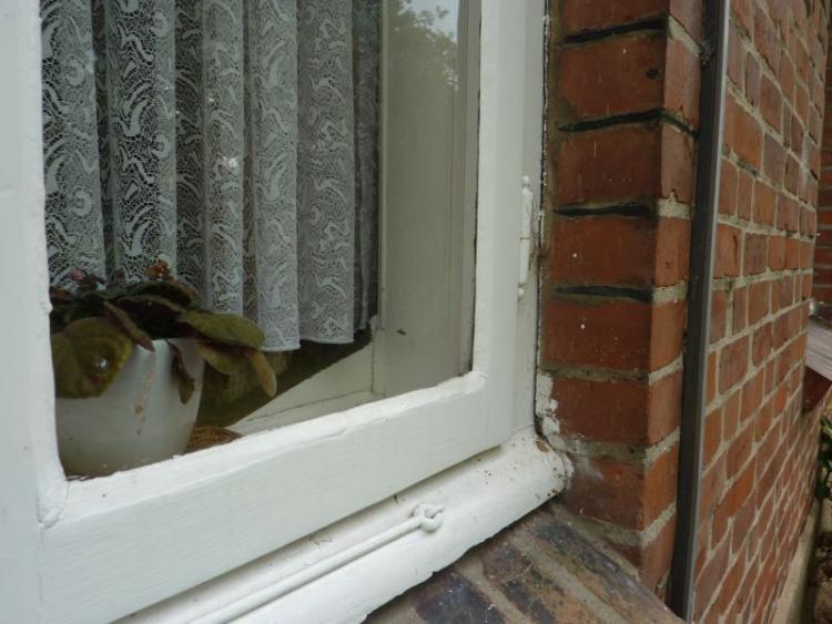

    Hallo liebe Forenleser!
    Wir überlegen ein altes Bauernhaus von 1914 zu kaufen und zu renovieren.
    Könnt ihr mir sagen, was es für Möglichkeiten gibt die Wände zu dämmen?
    Ich habe auf vielen Seiten gelesen, dass es bei doppelschaligen Wänden teilweise die Möglichkeit gibt eine Zwischendämmschicht einzublasen oder einzufüllen.
    Wieviel bringt soetwas? Könnt ihr an dem angehängten Foto erkennen ob man die Wände nachträglich dämmen kann?
    Wie kann man sowas prüfen?
    Von einer Innendämmung halte ich nichts und eine Außendämmung ist nicht besonders schön. Ich mag die alte Backsteinmauer.
    Momentan sind noch einfach verglaste Fenster eingebaut, die würden wir alle austauschen.

    Theoretisch ja, ob das tatsächlich sinnvoll ist, hängt von sehr vielen Faktoren ab.
    Wer sollte diese Frage belastbar beantworten können?
    Nein!
    Vorhandene Bauzeichnungen und Endoskopie.
    Vorhandene Mörtelbrücken, mitunter "entsorgter" Bauschutt, Quersteine können eine Zwischendämmung ad absurdum führen!
    Bestandsgebäude besitzen mitunter einen Charm, der mit Neubauten oftmals nicht erreichbar ist. Nicht zuletzt spielt auch die Umgebungsbebauung eine Rolle. Zudem ist nutz- und verwertbare Bausubstanz vorhanden.
    Doppelschaliger Wandaufbau mit Klinker oder Backstein in der Außenschale bringt zudem erhebliche Vorteile beim sommerlichen Wärmeschutz. Hieran kranken viele Neubauten mit monolithischen AW!
    Ob man unbedingt die aus dem Boden gestampften Neubausiedlungen mit z.T. riesigen Häusern auf wenigen m² Grundfläche unbedingt mag, ist mit Sicherheit Ansichtssache ;-)
    Bestandssanierungen sind fachlich höchst anspruchsvoll. Bei Neubauten kann ich als Planer hinsichtlich Gebäude und Anlagentechnik nahezu alle Freiheitsgrade nutzen, was mir im Bestand in diesem Umfang infolge der einschränkenden Randbedingungen nicht gleichermaßen geling kann.
    Es muß ja auch noch bezahlbar bleiben!
    Man kann sich auch "totdämmen" ;-) Vorhandene Defizite in der Gebäudehülle, lassen sich durch exakt dimensionierte Anlagentechnik durchaus mehr als kompensieren
    Vorsicht, Viel hilft nicht immer viel, kann mitunter sogar Schaden verursachen.
    Fenster sollten stets die Kondensat- Sollbruchstelle darstellen. Andernfalls könnten Schimmel und verringerte Wärmedämmwirkung der AW die Folge sein!

    ich habe auch einen Altbau von 1913 und habe mich für die Einblasdämmung entschieden. Mit den neuen Fenstern, Einblasdämmung sowie einer neuen Heizung, schaffe ich die Anforderungen eines Effizienzhaus 115.
