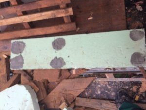

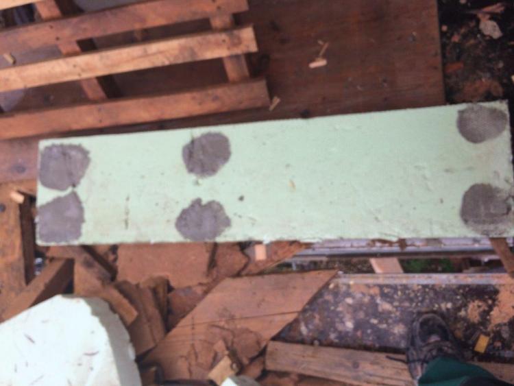

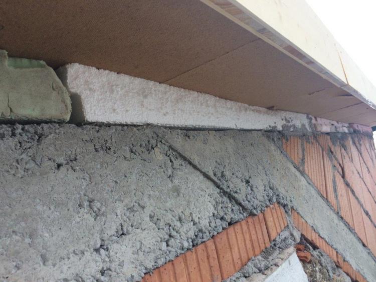

    Ich suche Angaben wie die richtige Ausführung der Polystorolplatten auf die Giebelwand zu erfolgen hat.
    Ist es ausreichend sie punktuell zu befestigen ?
    Ist zwischen Dachschalung Polystorplplatten Dichtband oder ähnliches einzubringen ?
    Spielt es eine Rolle dass das Haus noch zusätzlich 14cm Dämmung erhält ?
    Vorschriften ?
    Danke

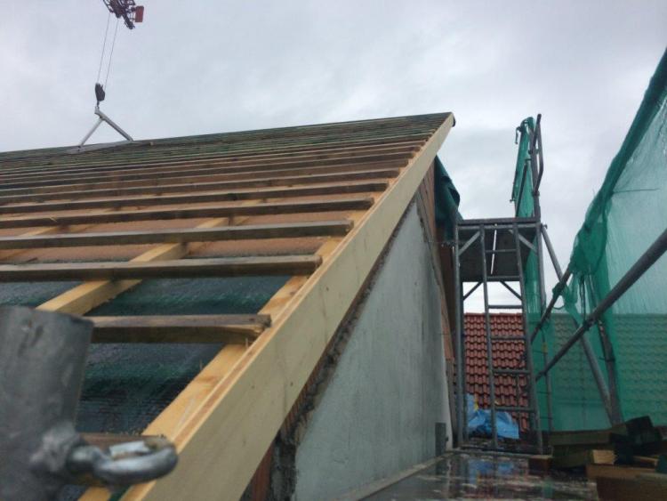

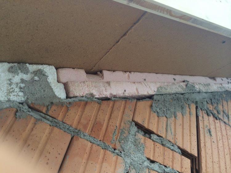

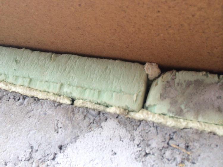

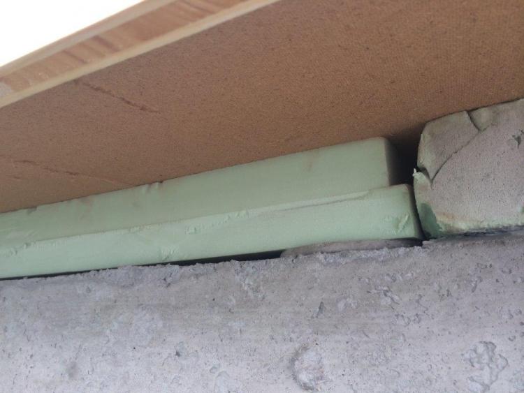

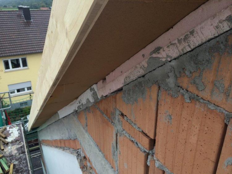

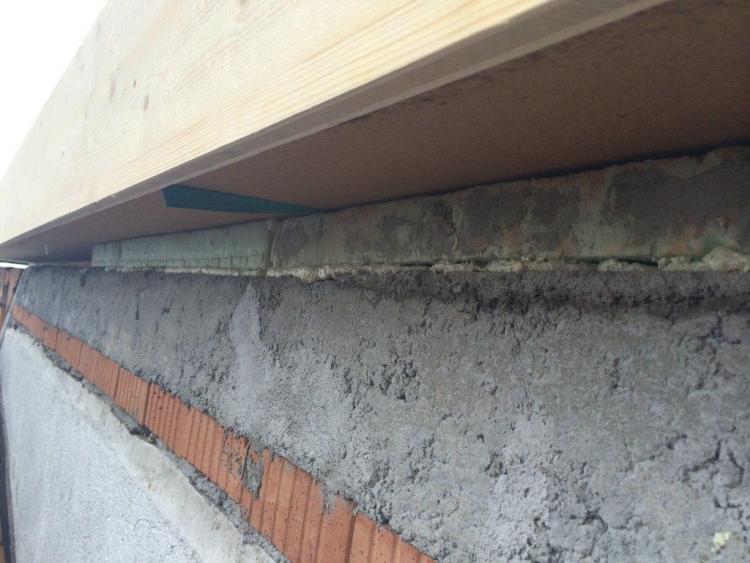

    Hier die ersten Fotos Teil 1 IMG_2991.jpg IMG_2993.jpg IMG_2994.jpg IMG_2995.jpg IMG_2996.jpg IMG_2998.jpg

    Ein echter "Gemischtwarenladen".
    Offenkundig war es das erklärte Ziel
    a. Abfälle/ verschnitt zu verwerten
    oder einfach
    b. eine möglichst vollkommene Farbpallette von weiß über rosa, und grün abzuliefern.
    Hut ab, vor soviel Farbenfreude!

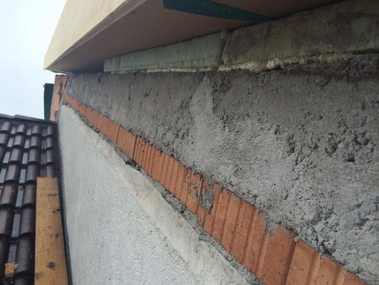

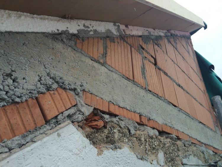

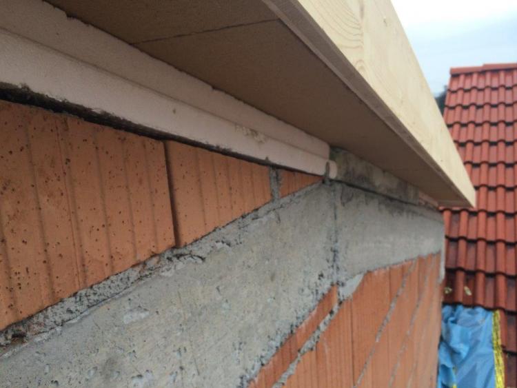

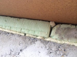

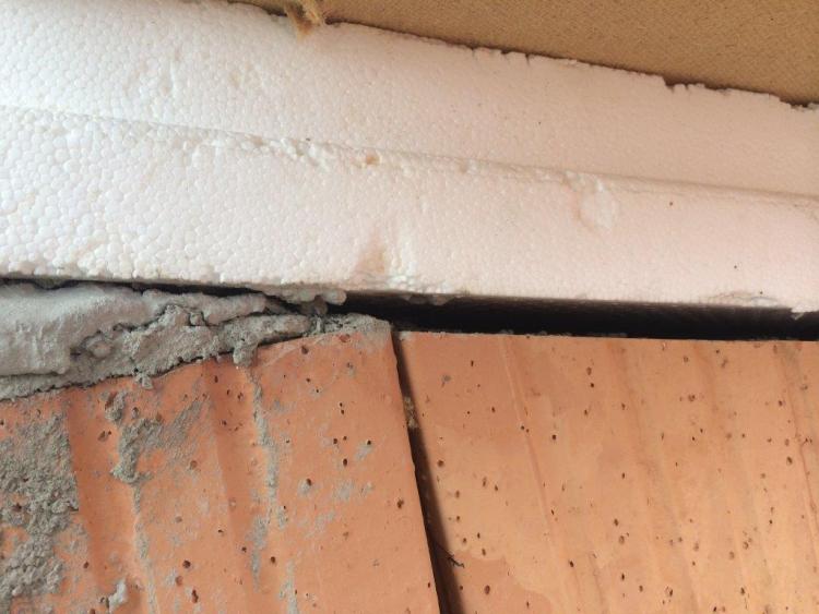

    Fotos Teil 2 IMG_2999.jpg IMG_3003.jpg IMG_3005.jpg IMG_3009.jpg IMG_3010.jpg IMG_3013.jpg

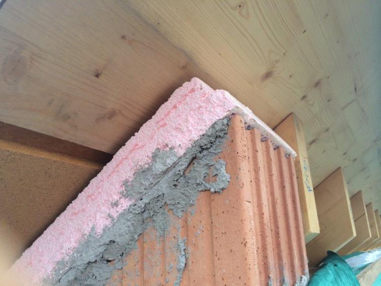

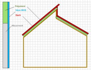

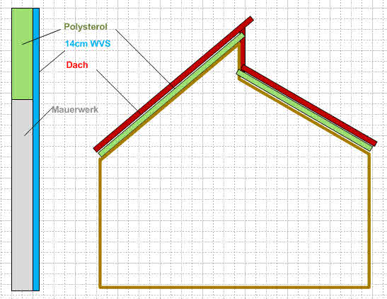

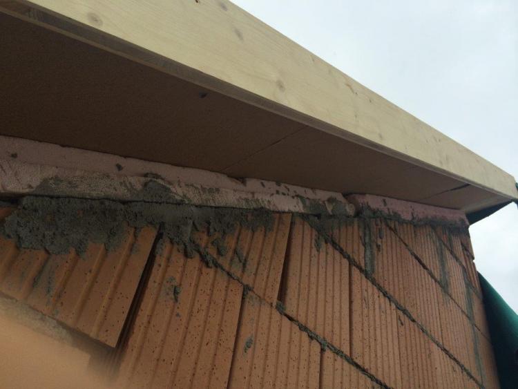

    Jetzt der letzte Teil, ich hoffe3 das es nicht zuviele Fotos waren IMG_3014.jpg IMG_3015.jpg

    naja ... ich rudere mal zurück ... ich nahm an, dass es um die befestigung der Platten in der Fläche ging ... der TE müsste nochmal in seine Unterlagen über techn. Zeichnen schauen ... das ist ein wenig verwirrend ...
    Zu der vorliegenden Ausführung: schön ist was anderes. Ich bin da mal gespannt, wie die Luftdichtigkeit erreicht werden soll. Wie soll es da oben eine definerte Wärmebrücke geben, das ist ja schier unmöglich. Der Dachüberstand liegt hinterher bei 0cm?
    Egal: Ich würde, sähe ich es auf einer meiner Baustellen, zwei Worte verlieren: Einmal neu.
    Mich würde dabei am brennendsten Interresieren, wie der Planer die höllische Wärmebrücke auf dem Ringbalken klären will.

    Na was denn ... die 4cm noch nichtmal durchgehend und vollständig liegenden Irgendwas auf einer Mauerkrone aus Beton, die offensichtlich warm ist ... ergibt auf jeden Fall einen schneefreien Streifen auf dem Dach, wenn auf dem restlichen Dach der Schnee liegen bleibt ... da wird der TE dann immer an den Pfusch erinnert, den er hat bauen lassen und die Nachbarn haben Winter für Winter jemanden über den sie ob seiner Doofheit lachen können ... Und wenn die Detailausbildung und Umsetzung schon an so einer einfachen Stelle scheitert, will ich den Rest gar nicht sehen.

    Trotzdem versteh ich's grad nicht, da soll noch noch 14cm WDVS drauf. Wo bleibt dann noch Wärmebrücke übrig?

    nach oben ...

    Die Deatilausbildung (Verwendung lustigster Restmaterialien) läßt bei mir den Verdacht aufkommen, daß eigener Sachverstand (Planer????) auf der Baustelle absent war. Insofern meine Erheiterung über den "Planer"....

    nach oben sehe ich aber noch eine Holzfaserdämmung. Für mich sieht der bunte Materialwechsel eher so aus, als ob der Rohbauer beim Giebel die Dachneigung nicht ganz getroffen hat und unterschiedliche Schichtdicken der Wärmedämmung auf der Mauerkrone benötigt hat.
    Und luftdicht wird es doch von innen (oder ist es ein Sichtbalkendachstuhl?).
    Schön ist es nicht (z.B. ist es nicht winddicht) - aber ist es auch kritisch?

    Da wäre meines Erachtens eine schriftliche "Mängelanzeige vor Abnahme" gegenüber deinem Vertragspartner angebracht. Erläuterung des Mangels, verbunden mit der Aufforderung, diesen Mangel ordnungsgemäß, fachgerecht und den allgemein anerkannten Regeln der Technik entsprechend zu beseitigen. Das ganze vorab per Mail und zusätzlich per Einwurfeinschreiben.
    Wenn im Vertrag die Geltung der VOB/B vereinbart sein sollte, könntest du auch noch eine Frist zur Mängelbeseitigung von (sagen wir) 2 Wochen ab Datum deines Schreibens setzen.
  19. #19 Gast036816, 14.08.2014
    gawaxl - dein unternehmer hat für dein bauvorhaben seinen bauhof aufgeräumt und hat bei dir ein restefest gemacht, was du bezahlst.
    hol dir eigenen sachverstand, der die mängel aufnimmt und schreibst nach vorgabe des sachverständigen deinem vertragspartner eine mängelanzeige wie Ralf Wortmann beschrieben hat. auf deiner baustelle dringend aufgeräumt werden. du solltest auch einmal die qualifikation deines unternehmers durchleuchten lassen.

    Vielen Dank für die konstruktive Antwort. Die erste Mängelbeseitigung ist bereits erledigt.
    Leider wie nicht anders zu erwarten das Allheilmittel Schaum angewandt. Die Mängelbeseitigung geht in die zweite Runde. Es ist einfach traurig was hier teilweise von Fachfirmen abgeliefert wird.
