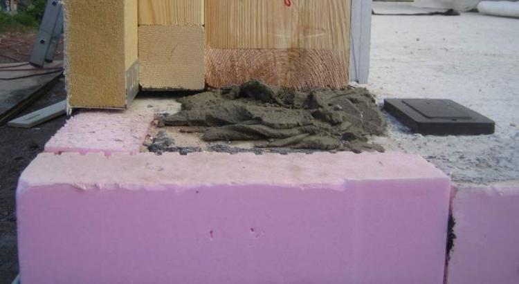

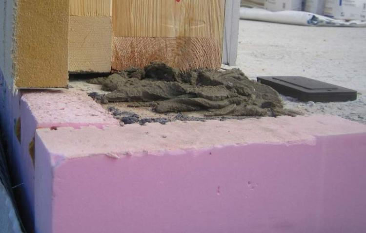

    Hallo Zusammen,
    nachdem wir hier allerlei zu dem Thema Sockelputz und Abdichtung gelesen haben, kommen uns nun insgesamt so ein wenig Zweifel über die richtige Vorgehensweise hinsichtlich Abdichtung im speziellen Fall.
    Da nun in wenigen Tagen der Sockel nochmals richtig verputz werden soll (u.a. auch wegen Fensteranschlüssen bei den Kellerfenstern bzw. der Schwelle im Eingangsbereich), wäre ich gerne vorbereitet, was ich genau mit dem Stukkateur hinsichtlich der Ausführung besprechen soll und was ggfs. noch vorher im Bereich Abdichtung zu erfolgen hat
    Vorgeschichte:
    -Holzrahmenbauweise auf Beton-Fertigkeller (WU-Beton mit Austrotherm-Dämmung, müsste XPS Top30SF sein)

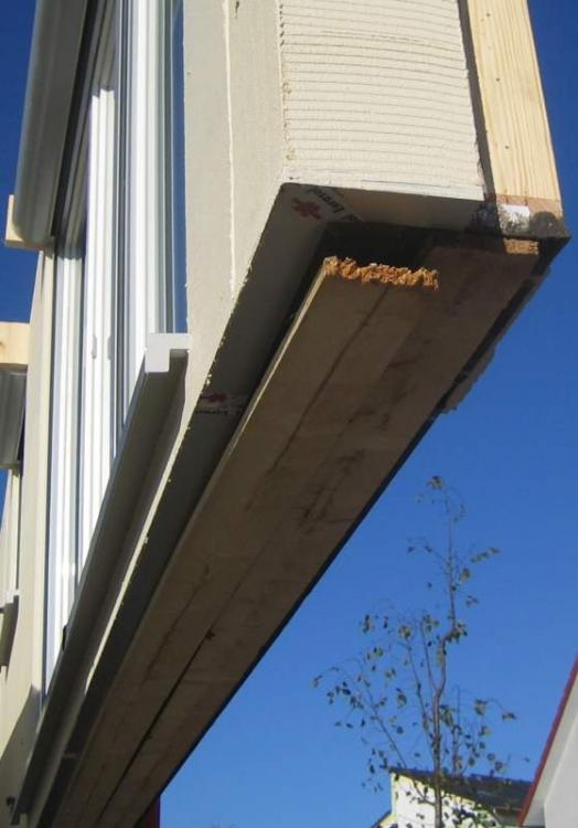

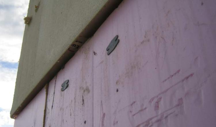

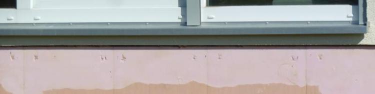

    a.) Die Austrotherm-XPS-Platten sind laut Hersteller per se nicht verputzfähig, d.h. es musste erst einmal die Haftungsgrundlage durch aufrauhen geschafft werden. Ein Stukkateurbetrieb, den ich um ein Angebot für den Sockelputz gebeten hatte, hat dankend abgelehnt ohne konkrete Infos bzw. Vorgaben des Architekten usw.

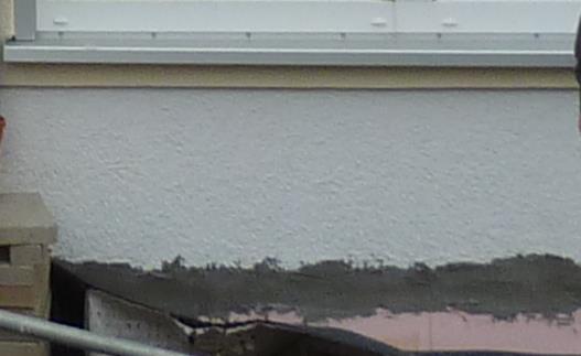

    b.) Wir haben daraufhin den Sockel zunächst mal mit Putzgrund und Armierung sowie 2-fachem Oberputz versehen. Um nun zu vermeiden, dass von unten evtl. Feuchtigkeit im Sockelputz aufsteigt, wurde der Sockelputz an den unteren Rändern mit Sockeldicht „abgedichtet“. (wie auf einem Bilder zu erkennen) Leider scheint hier der Untergrund nicht richtig abgeschliffen, denn an einzelnen Stellen hat er sich wieder gelöst.
    c.) Auch wenn der Putz bis an die Hausunterseite des Überstands geführt ist, bleibt ein blödes Gefühl hinsichtlich der Dichtheit am Haus bzw. Putz selbst.
    Vorher: Fensterbank.jpg Nachher: Verputzt.jpg

    Wie sollen wir mit den folgenden Themen umgehen:
    - Schiefer Überstand von ca. 1-2,5cm (letztes Bild der ersten Bilderreihe). Wird hier vollflächig bzw. mehrschichtig „verdickt“ ? Die Kellerfenster sind ja in normal Tiefe verbaut, die würden dann ja versinken bzw. würde dann etwas komisch aussehen. Was ist normal als verbleibender Überstand nach dem Sockelputz ?
    - Was würdet Ihr am Übergang Beton-Haus im Hinblick auf Abdichtung empfehlen ?
    - Wie sollte der Sockelstreifen im Bereich Terrasse bzw. dieser Hausseite aussehen ? So
    - Sollte der Sockelstreifen dann aber nochmals zwecks Feuchtigkeit mit spezieller Farbe gestrichen werden ?
    - Wie wäre der Übergang Beton/Dämmung zu Schwelle im Eingangsbereich abzudichten, bevor dann dort Maxiplatten vor der Türe verlegt werden sollen ?
    Vorab schon mal vielen Dank für Euren Input
