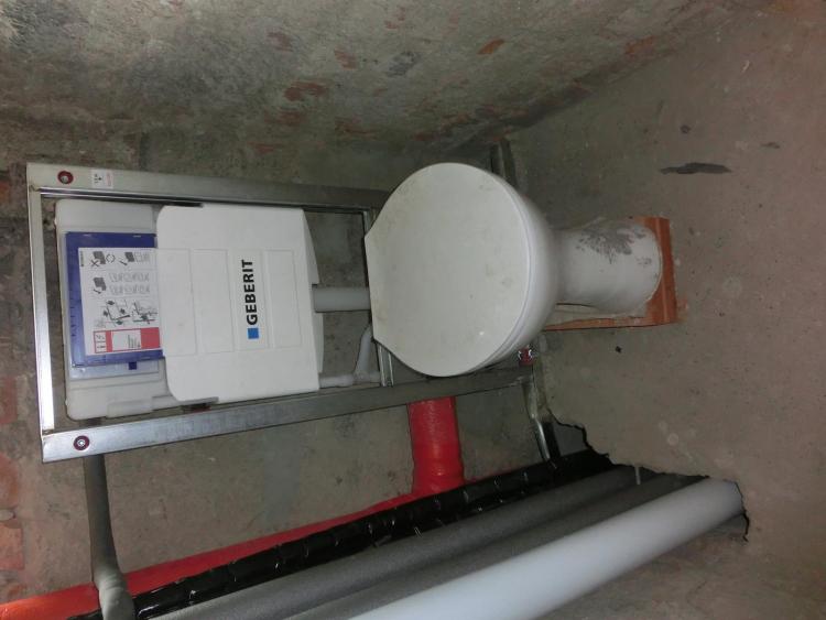

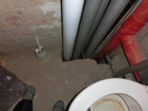

    Reicht es aus die verschiedenen durchbrüche nur mit PU-Schaum auszufüllen und zu schliessen? z. B. Ein Durchbruch befindet sich zwischen EG und KG. dort sind folgende Leitungen: Abgasrohr von Gasbrennwert, Schmutzwasser, Solarleitung, Heizungsrohre, Warm-und Kaltwasser: Größe ist ca 15 cm mal 65 cm(siehe foto). Keller wird nicht beheizt. Kernsanierung:Reihenmittelhaus von 1959. Abkofferungen mit Trockenbau mit Dämmstoff wird noch gemacht.

    Welche Anforderungen sind denn da?
    - Schallschutz
    - Brandschutz
    - Wärmedämmung
    - Luftdichtheit
    - Wasserdichtigkeit
    Danach richtet sich die Plannung, was steht den da drinn?

    Dann würde ich einfach den Durchbruch mit Beton ausgießen, die Rohre scheinen ja alle gedämmt zu sein. Die Schalung von unten ist zwar etwas Feinarbeit ...

    Gem. BayBO müssen Decken über Kellergeschossen mind. feuerhemmend (F-30) sein, selbst bei GKL 1.
    Reihenmittelhaus > möglicherweise GKL 2 ? > dann auch die Decke zwischen EG und OG feuerhemmend.

    das ist wirklich viel feinarbeit notwendig. sorry, eine vielleicht dumme Frage:
    Kann man das Prozedere verinfachen und unten schicht mit PU-Schaum erstellen und dann den oberern Teil mit Beton ausgiessen?

    Ohne Fleiß kein Preis. Nimm eine Spannplatte (größer als der Durchbruch) und zeichne die Rohre an richtiger Position mit richtigem Durchmesser auf. Nehme eine Stichsäge und säge die Löcher aus, dann Teile das Brett. Fugenlos anbringen und fest abstützen, ...
    PS: Aber den Hinweis mit dem Brandschutz würde ich ernst nehmen, dann müssen noch Brandschutzmanschetten statt Isolierung um die Rohre drann ...
