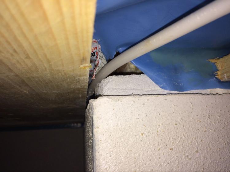

    Seid gegrüßt,

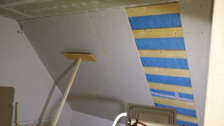

    hätte da eine paar Fragen zum Dachausbau.
    Kleine Vorgeschichte:
    Meine Frau und ich haben in unserer Stadt ein kleines Häuschen gekauft. Das Haus war ein abgeschlossener Rohbau (Stand jetzt ca. 1,5 Jahre) eines Ehepaars das sich hat scheiden lassen. Soweit so gut.
    Leider hat der Besitzer einen Teil vom Dachausbau selber übernommen.
    Hier waren schon die ersten Mängel. Sämtliche Fugen der Gipsplatten waren gerissen sowie die Platten auch stellenweise falsch verlegt.
    Somit haben wir beschlossen wir entfernen den Pfusch und machen alles schön neu. Schlafzimmer ist soweit super geworden.

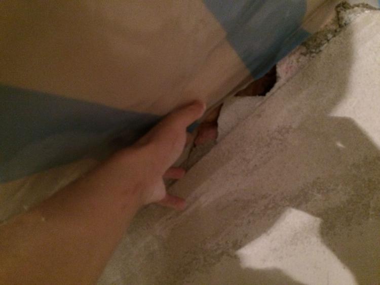

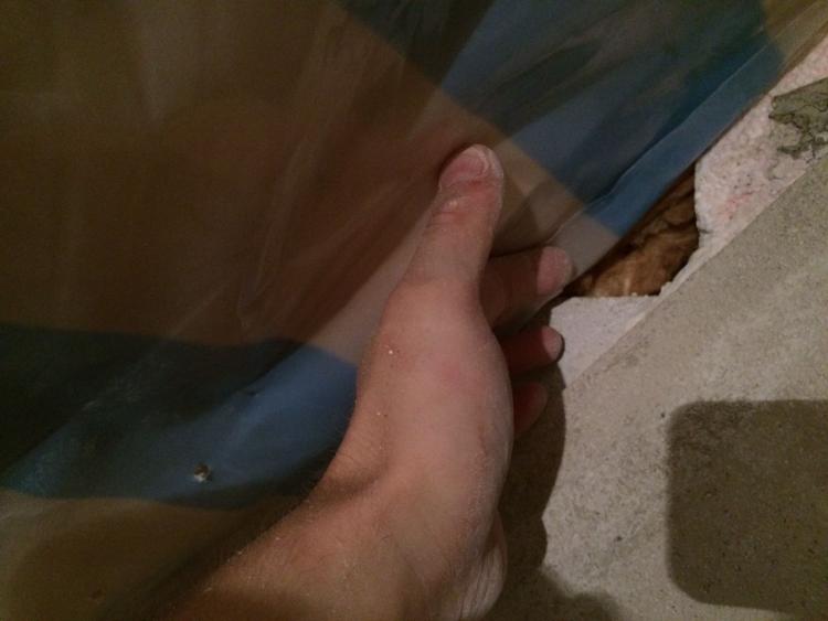

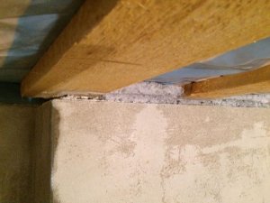

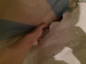

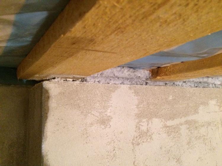

    Nun wollten wir das Bad machen und da ist uns aufgefallen, dass stellenweise die Dampfbremsfolie nicht richtig am Mauerwerk verklebt ist. Da wir ja noch die Garantie /Gewährleistung vom Bauträger haben hab ich dort angerufen und um Beseitigung gebeten. Da dieser laut seiner Aussage aktuell ausgelastet ist würde es bedeuten wir müssen ewig auf die Leistung warten. Er meinte er gibt mir ne Tube des Klebers und ich kanns selber machen. Wir reden hier von ca. 1m der nicht richtig verklebt ist ( nicht am Stück sondern an zwei bis drei Stellen ).
    Habe diese Stellen Fotografiert und auch hier angefügt.
    Klar müsste er es machen jedoch wollen wir ende Oktober die Räume fliesen lassen und wenn wir etz noch nen Streit lostreten können wir uns den Einzug dieses Jahr abschminken.
    Kann man Einfach an den betroffenen Stellen neuen Kleber auftragen oder is dies dann noch mehr Pfusch? Und was mach ich an der großen Stelle an der die Mauer fehlt? Kann man an den noch möglichen ca. 1-2 cm den Kleber auftragen und dann die Folie dort befestigen?

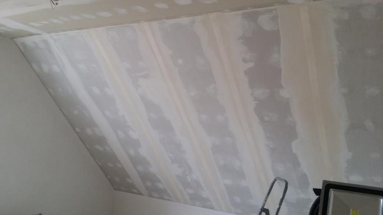

    Die Lattung stammt nicht von uns. Das zu entfernen wäre ein großer Aufwand. Habe die Lattung neu ausgerichtet und etz ist auch das gut.
    Zimmer 1 Dachschräge mit neuen GKP verkleidet. Übergang von Schräge zu Decke wurde mit K*rt und Holzleim verbunden.
    Bad mit stellenweise gelöster Dampfbremsfolie:
    [​IMG][​IMG][​IMG][​IMG][​IMG][​IMG][​IMG]
    Zimmer 2 mit einer Stelle an der die Folie nicht korrekt am Mauerwerk angeschlossen wurde:

    Ne Bewertung überlass ich den Experten. Von selber "pfuschen" würde ich ganz viel Abstand nehmen - denn dann hast du dauerhaft den schwarzen Peter

    Wäre das einbringen von neuem Kleber (Marke Ber*er) wirklich Pfusch? Ansonsten müssten leider ja alles wieder runter ... also Lattung und die Folie. Leider wurde hier ein großer Fehler gemacht. Die Gipskartonplatten und Lattung wurde vor dem Innenputz angebracht.

    Hätte schon funktioniert - der Putzer hätte einfach die Dampfbremse mit einputzen müssen gibt da ja spezielle Klebebänder

    Leider ist das Kind jetzt schon in den Brunnen gefallen. Vll. Wäre es uns in der Bauphase aufgefallen. Gibt es jetzt noch eine zufriedenstellende Möglichkeit? Es wäre jedenfalls aus meiner Sicht noch möglich eine Kleberaupe zu ziehen und die Folie dann dort zu befestigen - also auf den Ytong Stein direkt. Die Frage is jedoch ob das für die Zukunft auch haltbar bleibt. So wie jetzt würde ja die Feuchtigkeit in die Dämmung ziehen und einen Schaden verursachen.
