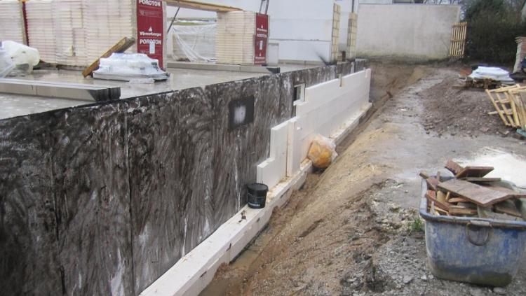

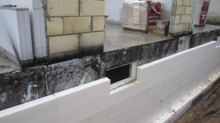

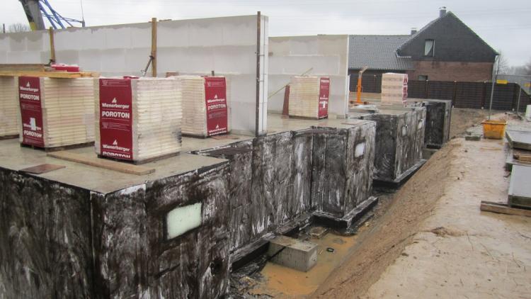

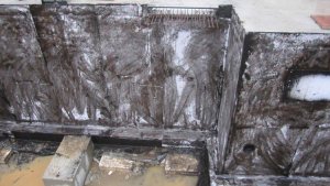

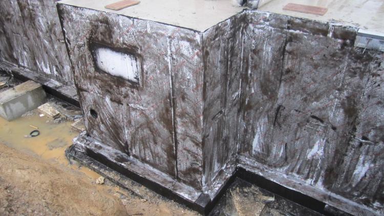

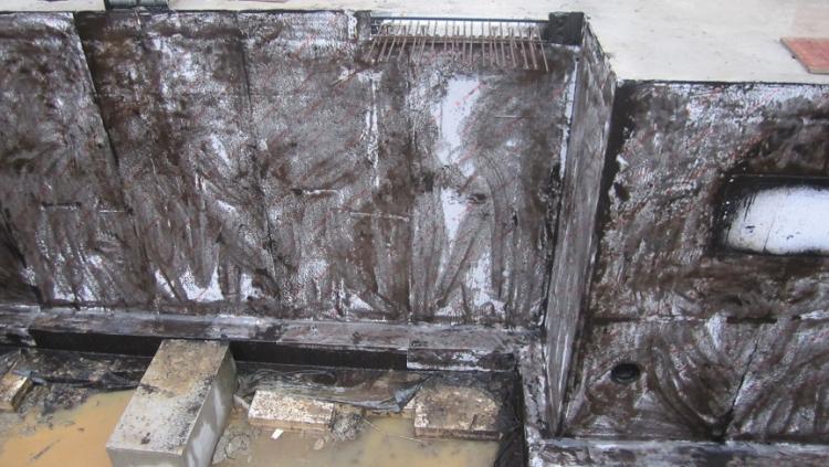

    Hallo Forum,
    jetzt wurde innerhalb von 2 Tagen der Keller abgedichtet. Dieses wurde in den Frühstunden der letzten 2 Tage vollzogen. Spätnachmittag bzw. Abends fing es gut an zu regnen. Am ersten Tag konnte ich leider keine Bilder machen. Leider konnte ich die ausführenden Arbeiten nicht in Augenschein nehmen.
    Situation: Lastfall 1, WU-Beton Bopl (25cm), Kellerwände WU-Beton (20cm), Trennwände mit einbetonierten Tannenfuß-Fugenbändern, Perimeterdämmung komplett unter Bopl und Wände.
    Die Bitumenschicht wurde aufgespritzt, wie dick weiß ich nicht, anschließend wurde eine ASO-Systemvlies-02 von Schomburg aufgelegt und mit einem Spachtel glatt gezogen. Leider konnte ich das verwendete Bitumenmaterial nicht heraus finden. Die Dämmplatten werden jetzt mit COMBIDIC-2K an die Wände verklebt.
    Meine Frage, ist das Spritzverfahren auf WU-Beton in Verbindung mit der PP-Folie eine gute Ausführung (Dichtheit)? (siehe Bilder Anhang) hat die Bitumenschichtdicke in diesem Fall großen Einfluss (WU-Beton + die Folie)

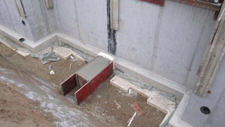

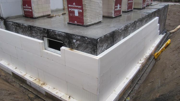

    ein Bild von den Wänden vorher...

    Hat sich erledigt. Gestern konnte ich den Bereich bzw. die Baugrube betreten! Sichtprüfung ergab, es wurde i zwei Arbeitsgängen Bitumen aufgetragen, dazwischen eine Trenn- bzw. Verstärkungslage darauf dieser Vliesschutz. Auch die Dicker der KMB war ausreichend und liegt bei 3mm, hab an mehreren Stellen "gemessen".
    Das Werkstoff KMB Combilfex-2/S wurde verwendet (leere Fässer gesichtet). Dieser ist schnell regenfest etc.
    INFO:
    • 2-komp. kunststoffvergütete, lösungsmittel-, PCB- und PCP-freie Bitumenspritzabdichtung.
    • Abdichtungsstoff gemäß DIN 18195-2.
    • Für die maschinelle Verarbeitung z. B. mit der HighPump M8.
    • Gibt durch chemische Reaktion die Eigenfeuchtigkeit ab (frühzeitig regenfest).
    • Auch auf matt feuchten Untergründen einsetzbar.
    • Geprüftes Abdichtungs-System gegen Bodenfeuchtigkeit bis Druckwasser auf Mauerwerk bzw. Beton.
    • Ohne Voranstrich anwendbar.
    • Geprüft radondicht.
