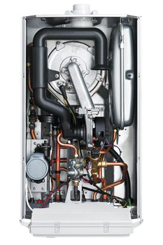

    Habe mal ein Bild meiner Heizung gefunden:

    Dafür gibt es eine Formel, in der die Gesamtwassermenge und die in der Anlage zu erwartende Temperaturdifferenz eingesetzt wird. Diese Informationen sind der HLS-Planung zu entnehmen.
  9. Taipan
    Taipan
    12.10.2011
    5.673
    in einem Haus
    Ob es defekt ist, lässt sich, einfach gesagt, mittels einer Luftpumpe und eines Manometers prüfen.

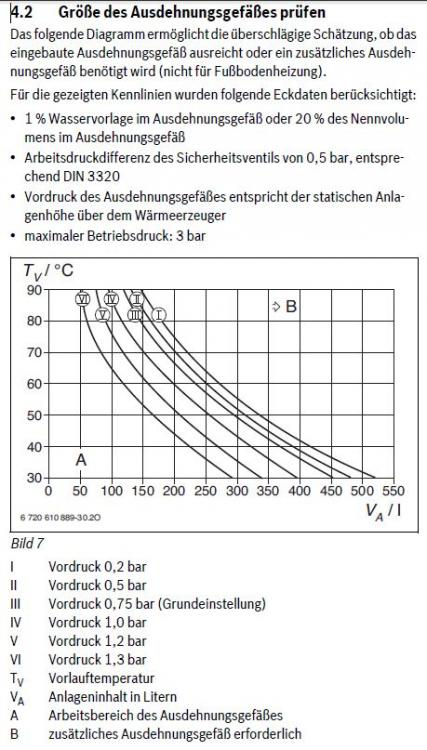

    Ich klinke mich mal hier ein, da ich damals da auch nicht weiter nachgehackt habe. Wir haben 135m2, nur Fussbodenheizung, 1 HHK im BadOG.
    192l Wasserinhalt laut Heizlastberechnung/Heizflächenberechnung 11l HHK, EG = 82l, OG = 99l
    Leitungslänge EG 580m und OG 700m 17x2
    kein externen MAG (nur vor dem Kaltzulauf für Trinkwasser)
    internes MAG 12l mit Vordruck 0,75 bar laut Anleitung.
    Soweit ich dies hier unten verstehen, dürfte das reichen? Mich verunsichern die obigen Bemerkungen das das interne idR nicht ausreicht.
    Ebenso steht da im Text "ob ein zusätzliches Aus..gefäß benötigt wird (nicht für FFB Heizung)" damit braucht man bei Fussbodenheizung kein externes weil die Rohre sich selber dehnen?
