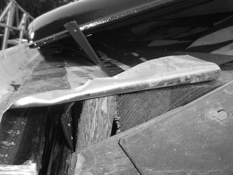

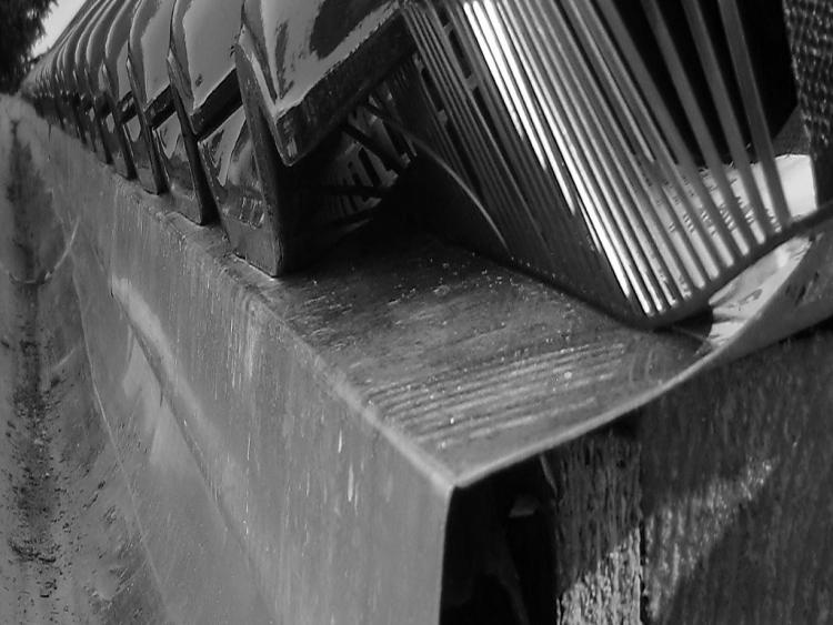

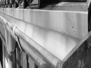

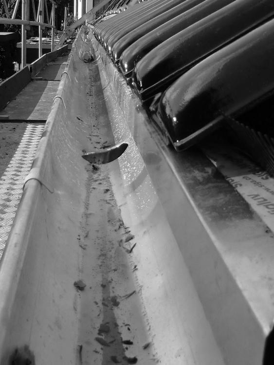

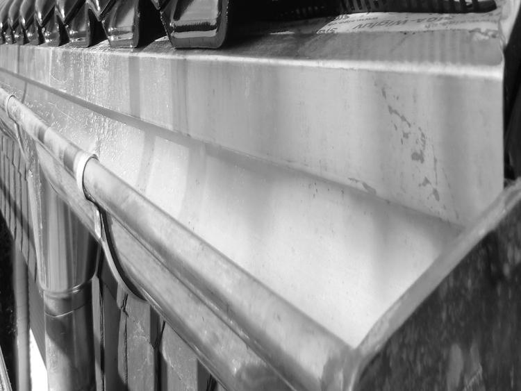

    z. Zt. wird bei uns das Dach neu eingedeckt. Die Arbeiten sind noch nicht beendet. Als ich eben um das Haus gegangen bin, ist mir schon weiten aufgefallen, dass der Übergang Dachpfannen / Regenrinne bös merkwürdig aussieht.
    Ich bin dann mal etwas geklettert und habe die anhängenden Fotos geschossen. Nun meine Frage, ist das normal??? Die ersten Dachpfannen liegen auf dem Traufblech auf und ragen überhaupt nicht in die Rinne hinein. Im Verlauf der Rinne ändert es sicht etwas, sieht aber sehr bescheiden aus.
    Weiterhin ist das Dach Richtung West-Ost ausgerichtet und da wir in Hamburg wohnen, haben wir sehr oft stürmischen Wind aus West, ich sehe die Gefahr, dass da sehr viel Wasser unter die Pfannen gedrückt wird.
    Ich bin Laie und Frage mich, ob das so normal ist und ob ich sowas akzeptieren muss??? Wenn nein, was wären die Folgen? Muss etwa das ganze Dach wieder abgedeckt werden und die Latten erneut aufgebracht werden???

    Sieht doch gut aus.
    Das Traufblech hat auch Gefälle in Richtung Dachrinne (wenn ich das richtig sehe) also alles gut.
    Ziegel müssen nicht in die Dachrinne reinragen.

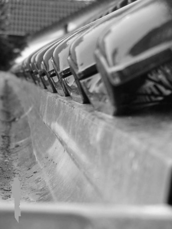

    Das beruhigt mich ....
    Alles klar, das beruhigt mich dann doch.
    Optisch ist es aber leider kein Highlight, da "im Laufe der Rinne" irgendwann die Ziegel doch etwas in die Rinne ragen, also ist irgendwas schief.........
    In der Draufsicht vom Erdboden auf die Rinne/Dachfläche, wirkt es denn optisch so, als wenn die Rinne hängt, was aber eine Täuschung ist, da man eben teilweise "viel" vom Traufblech sieht und später denn nichts mehr. Aber so lange es technisch ok ist, werde ich damit leben können...

    Streich direkt die Dachrinne dunkel mit einer Zinkschutzfarbe und es fällt nicht mehr groß auf...
