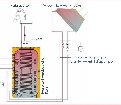

    Nun zu meiner Frage:
    Meine Heizungsanlage Kamin-Pellets-Solarkombi braucht ein Kombispeicher.
    Geplant ist ein Hygienekombispeicher(1000 L) mit einem Edelstahlwellrohr und zwei Wärmetauscher(Solar+FBH).
    Mein Heizungsbauer hat bis jetzt noch kein Hygienekombispeicher installiert und tut sich schwer mit dem Einbau der WW-Zirkulation. Sein Vorschlag wäre die Zirkulation durch den Speicher. Das Wellrohr durchlauft den kompletten Speicher von unten nach oben (von kalt nach warm) und ein mittlerer Anschluss – nur für Warmbereich gibt es nicht. Daher kann die Zirkulation aus meiner Sicht so nicht angeschlossen werden, da diese dann den Speicher durchmischt.
    Bei einem äußeren Zirkulationskreis mit einem temperaturgeregelten Mischer würde kein Warmwasser in die Zirkulation gelangen. Mischer ist zwar offen, Wasser kann aber nichts nachströmen, da die Wassermenge konstant bleibt. Das Wasser zirkuliert und wird immer kälter.
    Wie wird die Zirkulation bei solchem Speicher in der Regel gemacht? Ein Hygienekombispeicher ist ja nicht neu, daher muss bestimmt eine Lösung geben?
    Vielen Dank!
    Sergej
    PS.:
    Ein Verzicht auf die Zirkulation kommt nicht mehr in Frage, da die Leitungen schon gelegt sind.

    Das passt irgendwie nicht. Wie "durch" den Speicher? Durch den Edelstahl-WT ist doch das WW vom Speicherinhalt getrennt. :(
    Hydraulikschema wäre schon hilfreich.
    Ach ja, auch wenn die Zirk. leitung schon liegt, wenn die Längen es hergeben, kann man ja auf Zirk. verzichten und die Leitung wieder abklemmen.

    ... egal ob die Zirkulation überhaupt gebraucht wird (ich hab keine und vermisse sie auch nicht...), die Rohre sind gelegt,also werden sie genutzt.
    ...meine Vorgehensweise wärs nicht:biggthumpup:
    Aber egal: Die Lösung liegt wohl in einer strikt temperaturgesteuerten Zirkulationspumpe...bevor es zu nennenswerten Durchmischungen kommt schaltet ein Anlegetermostat die Pumpe ab.
    Eins zwei Umläufe und das Rohr ist warm genug, den Rest erledigt dann die normale WW Anforderung.

    soweit ichs verstanden haben ist es einer dieser Speicher, bei denen ein Edelstahlwellrohr als WT eingesetzt wird.

    Hab mich wohl falsch ausgedrückt. Es gibt keine direkte Durchmischung im Speicher nur "temperaturseitige" Das ist ein Speicher in dem Frischwasser durch ein Edelstahlwellrohr lauft. Und bei der Zirk. durch Speicher wärmt sich untere Speicherbereich vom Zirk.-Wasser. Da im unteren Bereich Solar angeschlossen ist, wäre es unerwünscht.
    Die Frage der Notwendigkeit stellt sich nicht. Ich baue nicht allein... Die Frau gibt auch ihren Senf dazu. Außerdem ist ja schon bezahlt.
    Pufferwasser ist für Kamin-Pelletheizung und der zweite WT (oben) für FBH.
    Schema... das ist ja, die gibt es nicht. nur FBH Berechnung. Da der Heizer keine derartigen Anlagen anbietet, macht er auch keine...
    Sergej

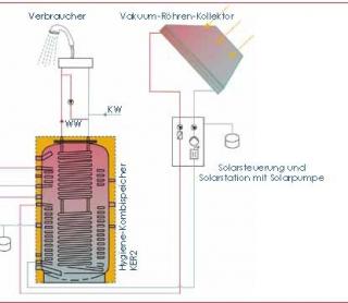

    Zirkulationsschema
    Zirkulationsschema
    Vereinfacht... so ist es aus meiner Sicht nicht in Ordnung.

    Ich sehe aber keine andere Möglichkeit, außer auf die Zirkulation komplett zu verzichten.
