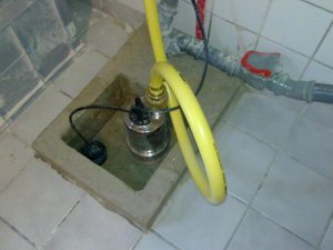

    In unserem Keller sind eine Dusche und 2 Bodenabläufe direkt an unser Abwasserfallrohr angeschlossen. Trotz Rückstauklappe hatten wir schon Wasser im Keller, weil der KFB unter der Rückstauebene liegt. Ich möchte das ändern und diese Abwässer oberhalb der Rückstauebene in das Abwasserfallrohr einleiten.
    Da die Rohre von den Bodenabläufen im Estrich unter dem Kellerfußboden verlaufen kann man sie nicht einfach an eine Kleinhebeanlage anschließen.
    Die Kellerbodenplatte selbst will ich nicht aufschneiden. Was ich über die Probleme einen nachträglich eingebauten Pumpensumpf dicht zu bekommen, gelesen habe, schreckt mich ab. Zumal mein Keller abgesehen von dem Rückstauproblem anständig dicht ist.
    Also habe ich folgende Idee entwickelt.
    1. An geeigneter Stelle Bodenbelag und Estrich mit dem Winkelschleifer etwa 60 x 60 cm aufschneiden und den Estrich bis zur Betonplatte abtragen. Die Rohre von den Bodengullies würden in diese etwa 10-12 cm tiefe Wanne münden.
    2. Diese mit Flüssig-Kunststoff o.ä. abdichten
    3. Eine flachsaugende Tauchpumpe (z.B. Homa C 270 WF) reinstellen, die dann das Wasser aus Gullies und Dusche über die Rückstauebene hebt. Eine Do-It-Yourself Hebeanlage also
    Könnte das funktionieren ?
    Über Tipps wär ich dankbar!

    Hallo, möchte nur kurz berichten, dass ich das oben beschriebene Vorhaben umgesetzt habe. Funktioniert. 06072013250.jpg
