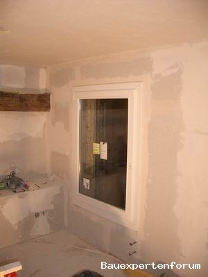

    Ich habe bei mir 2 Fenster, die eine äusserst tiefe Öffnung haben. Die Fenster sind ca. 50 cm über dem Boden und dafür sind sie nur ca. 1,70 hoch (ab dem Boden) So wie man mir sagte, muss nun eine Absturzsicherung angebracht werden. U.U. sogar 2 Stangen übereinander, damit auch Kinder z.B. nicht herausfallen können. Ich finde es aber nicht schön und bin für Vorschlage offen, die zu einem 300 jährigen Haus auch passen würden. Ausserdem kenne ich die Vorschriften nicht.

    ist nicht zulässig, da man ja immer noch durchs Glas fallen kann. Da nützt Dich kipp vor dreh gar nix.
    Knutschi, Du wirst wohl nicht um die Stangen herumkommen.

    Notwendig ist das in vielen Bundesländern ab 100 cm Absturzhöhe (also Fussbodenhöhe bis Geländehöhe außen)

    Also, der Raum ist ca. 2,2 Meter hoch. Die Fensteröffnung beginnt auf ca. 50 ca. und das Fenster ist ca. 1,3 m hoch (nicht 1,7, sorry) und schliesst etwa mit der Decke ab. Die Absturztiefe aussen beträgt ca. 4-5 Meter.
    Soweit ich das herausgehört habe, muss die Stange bei 1 m quer befestig werden. Also horizontal. Mich interessiert nun, ob ich ab dem 1 Meter alle 12 cm eine zusätzliche Stange anbringen muss.
    Die Aussenfassade ist geschützt und darf nicht (wesentlich) verändert werden.
    Ich denke hier geht die Sicherheit vor.
    Jetzt habe ich Fenster mit Schlüssel am Griff montiert. Vielleicht bekomme ich eine Ausnahmegenemigung??!

    Hier habe ich mal ein Bild, auf dem das Fenster von innen zu sehen ist.
    Danke, Knuschti
