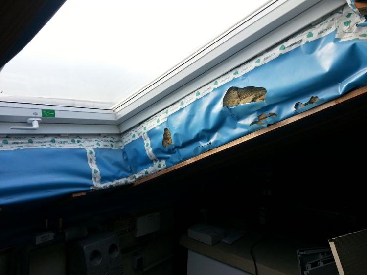

    Guten Tag,
    der Spitzboden wurde gedämmt, die Dampfbremsfolie angebracht und eine Lattung aufgebracht, damit das Ganze nicht von der Wand fällt ;-)
    Im Moment möchten wir allerdings noch keine Beplankung mit Gipskarton, die Folie ist also sichtbar. Da unser Spitzboden sehr lichtdurchflutet ist, habe ich nun Angst, dass die Dampfbremsfolie Schaden durch die UV-Strahlung nimmt!
    Würde es hierfür ausreichen, wenn eine Untersparrendämmung eingesetzt wird? (Zumal würden die Dämmeigenschaften ja auch verbessert werden)
    Oder hilft nur eine GK-Verkleidung um die Folie vor UV-Strahlung zu schützen?
    Vielen Dank!

    moin ralf

    Hallo Ralf,
    ich habe meine Dampfbremse zweimal gemacht. Nach etwa 1-2 Jahren bemerkte ich, das sie stellenweise sehr porös bis fast schon brüchig geworden war. Nach dem Datenblatt gegoogelt. Da stand dann drin, wie lange die Bremse direkte und indirekte UV-Strahlung aushält. Ich würde die Fenster abkleben oder gleich GK drauf machen.
    Grüße
    Andi
