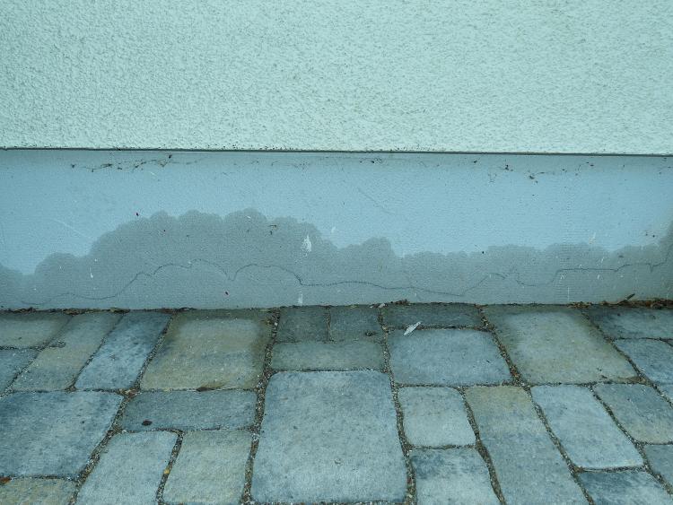

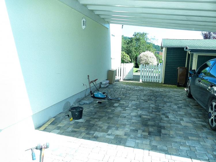

    Unser Haussockel (Betonfertigkeller mit Perimeterdämmung und Grundputz) unter dem Carport hat stellenweiße feuchte Flecken. Die Flecken habe ich das erste mal vor ungefähr 2 Jahren entdeckt. Sie verändern ihre Größe, verschwinden aber nie ganz. Ein Schema, wann und wie sich die Flecken ändern, ist nicht erkennbar.
    Nun hatte ich schon mehrere sogenannte "Fachmänner" hier, aber keiner konnte sich, bzw. mir, die Flecken erklären :mauer .
    Auch eine Feuchtigkeitsmessung wurde schon durchgeführt. Diese ergab, dass die Feuchtigkeit wirklich nur in der dünnen Putzschicht ist und nicht auch noch darunter.

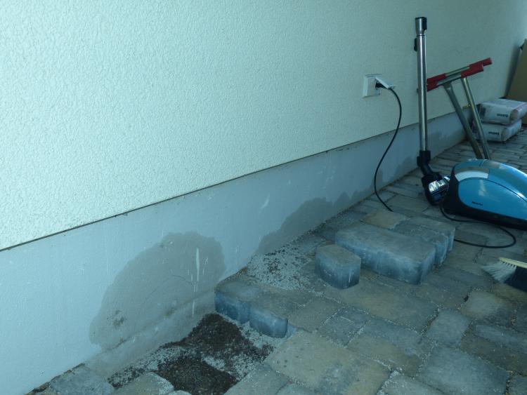

    Nun habe ich auch ein paar Plastersteine vor der Sockelwand herausgenommen...und siehe da: Alles trocken drunter!
    Ich weiß nun nicht mehr weiter!
    Ich habe deshalb ein paar Bilder gemacht und angehängt. Ich wäre froh, wenn hier jemand das Rätsel lösen könnte und mir sagen kann, wie ich diese Flecken wegbekomme...irgendwann soll der Sockel ja mal fertig gestrichen oder verkleidet werden, dazu müssen die feuchten Flecken allerdings vorher verschwunden sein!:shades

    ...Streusalz nutze ich zwar ab und an im Winter in der Einfahrt, aber bis unter den Carport dürfte das nicht gelangen. Zudem haben die Pflastersteine ein Gefälle aus dem Carport heraus...
    Einzige Möglichkeit wäre, dass die Autos im Winter nach der Fahrt "abtropfen" und so aufgesammeltes Streusalz unter den Carport gelangt...das wäre dann aber sehr verdünnt und eigentlich auch nicht so viel...

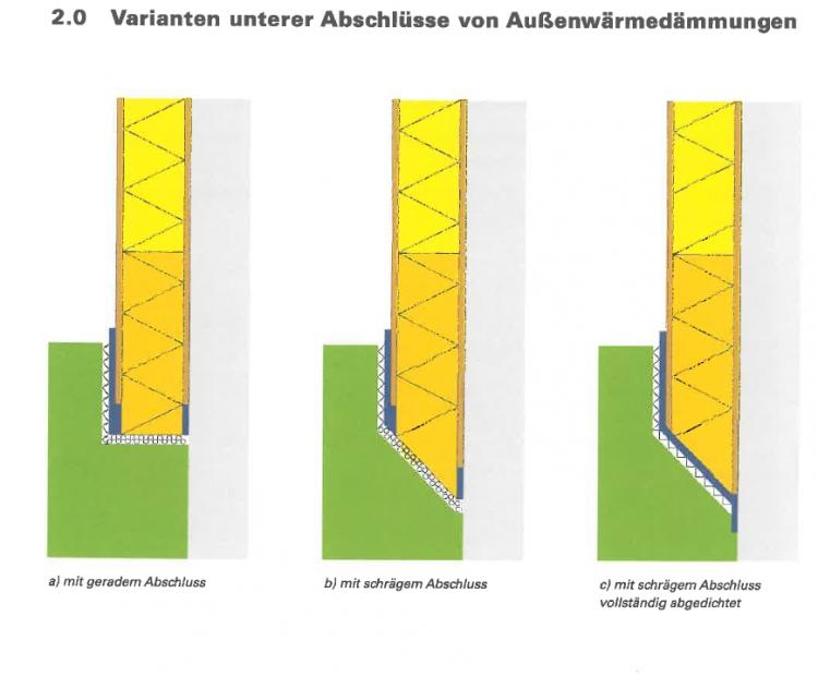

    Hallo Lurchi, Streusalz hat damit nichts zu tun. Bei deinem Wärmedämmverbundsystem wurde eine wichtige Abdichtung nicht ausgeführt. Der dünne Oberputz muss im Bereich des Erdreiches mit einer mineralischen Dichtschlämme geschlossen werden. Diese muss bis mind. 5 cm über den Pflasterbelag geführt werden. Macht man das nicht, zieht sich in dem Oberputz Feuchtigkeit kapillar hoch.

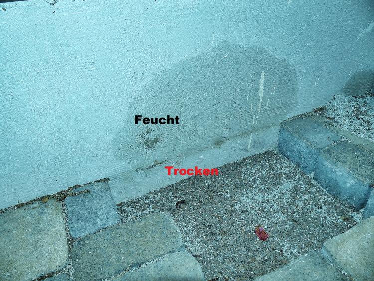

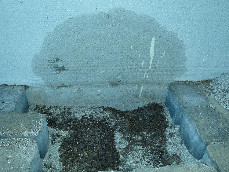

    Übrigens: Die Stelle an der ich die Pflastersteine herausgehoben habe verwundert mich etwas...oberhalb der herausgehobenen Pflastersteine bleibt der Waserfleck. Aber an der Stelle, wo die Pflastersteine waren, ist der Grundputz schon abgetrocknet...seltsam oder?
    Hier das Bild dazu:
    Den Anhang 57355 betrachten

    Wie kann das denn nun sein? Nachdem die Pflastersteine nur kurze Zeit entfernt waren ist der Grundputz oben weiterhin feucht und unten abgetrocknet ???

    Hallo bei mir war es Katzenpisse !
    Prüft genau ob es das bei euch nicht auch sein kann.
    Man meint es kommt von unten, und immer wenn es regnet ist es komischerweise feucht.
