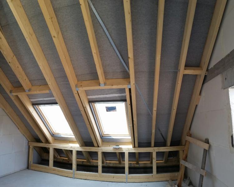

    nachdem ich schon viele gute Hinweise im Forum "erlesen" konnte (Kompliment an die Teilnehmer und das Expertenwissen, das es hier gibt) habe ich bei unserem Haus (das gerade vom Bauträger gebaut wird) eine Frage zum Dachstuhl.
    So wie es aussieht, haben wir ein Sparrendach, wo die Sparren oben auf der Firstpfette aufliegen. Alle Sparren liegen auf und treffen über der Pfette auch immer auf den gegenüberliegenden Sparren.
    Nur ein Sparrenpaar trifft sich nicht (siehe Bild) sondern die beiden Sparren liegen über der Firstpfette nebeneinander.
    Ist das kritisch. Wenn man den Sparren vom Kniestock nach oben verfolgt läuft er zunächst parallel zu den anderen Sparren, scheint aber so verzogen zu sein, dass er oben über der Firstpfette eben nicht auf den gegenüberliegenden Sparren trifft.
    Ist das ok oder was meint der Fachmann? Ich habe irgendwie Bedenken, dass das Holz noch arbeitet und sich das Dach vielleicht verziehen kann?
    Vielen Dank für eure Hinweise

    Das wird kein Sparrendach, sondern ein Pfettendach sein. Dann wärs nicht tragisch. (Schön aber auch nicht)
    Was mich viel mehr stört, sind diese megasteilen Windrispenbänder ohne Widerlager einfach auf die Firstpfette gedengelt.
    Wie die Zugkräfte aufnehmen sollen, ist MIR schleierhaft!

    Bei einem Pfettendach ist die Lage der Sparren zueinander eher unbedeutent. Wahrscheinlich wurde ein Sparren anders gelegt um so ausreichend Platz für ein dachflächenfenster zu bekommen.

    In der Tat wurden Dachfenster eingebaut. Also ist das mit dem Sparren i.O. aber die Befestigung und Spannung der Windrispenbänder sollte ich beanstanden? Nicht nur, dass sie locker sind, sondern dass sie auf der Pfette nicht ordnungsgemäß befestigt sind.

    Bei dieser Anordnung fast parallel zu den Sparren musst Du die Windrispenbänder nicht spannen lassen, die sind ohnehin so gut wie wirkungslos. Wenn die bei diesem Winkel nennenswerte Horizontallasten aufnehmen sollen, müssten sie schon verdammt straff gespannt sein und fast riesige Zugkräfte aufnehmen können, Stichwort "Kräftedreieck".
    Der Sparrenversatz ist unkritisch beim Pfettendach. Wahrscheinlich ist die Firstpfette ohnehin nicht als vertikales Auflager berechnet und wirkt hier nur als Wechsel.

    Das heißt den Einbau der Windrispenbänder hätte man sich sparen können. Ist aber denn der Dachstuhl dann überhaupt fachgerecht errichtet worden?
    Ist die Firstpfette dann nur als horizontales Auflager berechnet, d.h. die kleine Fläche am Ausschnitt am Sparrenende drückt horizontal gegen die Pfette und das von beiden Seiten?

    Zur fachgerechten Errichtung kann man anhand eines Bildes ohne Kenntnis der Statik nicht viel sagen. Beauftrage einen, der sich damit auskennt. Mit Ortstermin!
    Ob die Firstpfette als Auflager berechnet wurde, sagt die Statik. Selbst wenn, werden die (hier nicht sichtbaren) Klauen in den Sparren wahrscheinlich dafür ausreichen. An den Mittelpfetten wird ja auch nichts anderes gemacht.

    Könnte euch im Moment nur das anbieten.
    Die Windrispenbänder sind ja wirklich dermaßen steil... Wie sollen die denn das Dach halten? Oder ist das nicht so schlimm, weil es eine Doppelhaushälfte ist...

    Nix Pfettendach, ist n normales Sparrendach aber alles relevante steht in der Statik die Dir vorliegen sollte. Der zweite Wechsel ging wohl in die Hose, mit den zwei Hilfssparren. Das wird fertig ein ideale Wärmebrücke geben, weil kein Mensch dort passig Dämmmaterial einfügen wird können. Im übrigen haben die Hilfssparren dort keinerlei benötigte Funktion.

    Leider liegt mir die Statik nicht vor, da wir ja vom Bauträger kaufen. Das heißt der Wechsel bei dem Dachfenster auf dem Bild rechts ist murks und hätte nur (wie bei dem Fenster rechts) mit einem Hilfssparren ausgeführt werden müssen. Dann hätte man auch Dämmmaterial einbringen können.
    Das heißt Mängel anzeigen und beheben lassen. Geht das überhaupt, wo die Pfannen schon drauf sind?

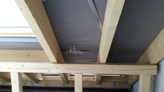

    Wenn ich schon dabei bin, was haltet ihr von dem zugeklebten Loch auf der Folie?

    ..das würde ich so nicht sagen. Klar, mancher hätte es etwas anders gemacht, keine Frage. Aber ob es deshalb gleich Murks ist? Das müsste man erst mal hinterfragen.
    Am besten durch jemanden, der sich das vor Ort ansieht und die nötige Fachkompetenz hat.
    Jetzt einfach so mal ohne das nötige Hintergrund- und Fachwissen einen unkonkret formulierten Mangel anzeigen, kann m.E. taktisch unklug sein.
