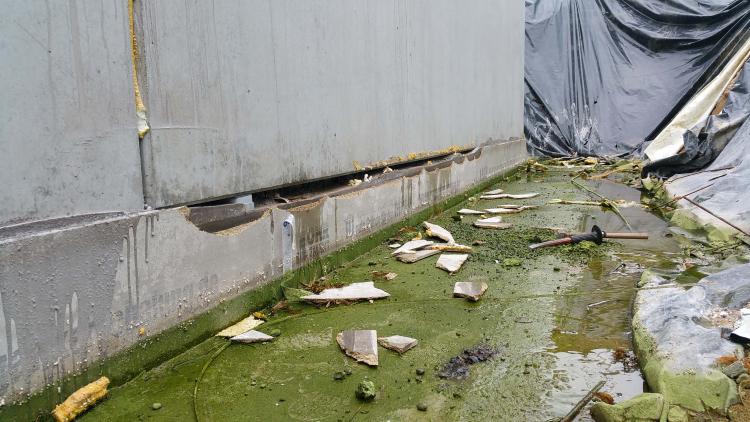

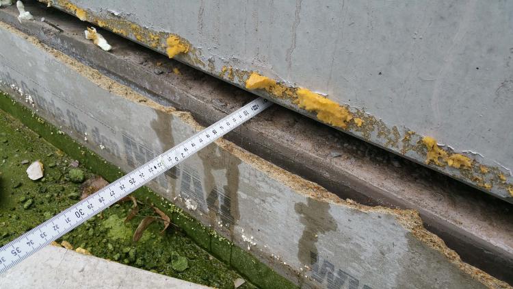

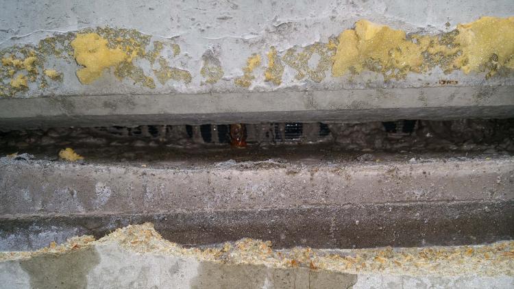

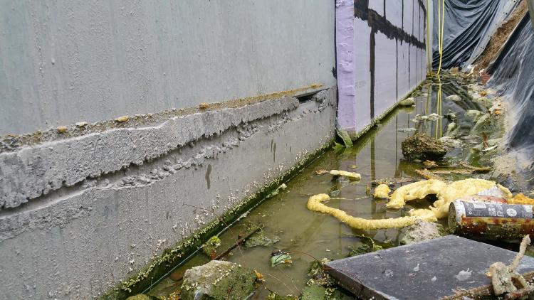

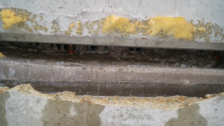

    Hallo Zusammen,
    bei unserem Reihenhaus welches durch einen Bauträger errichtet wird wurde wohl der Beton beim verfüllen der Betonschalen nicht richtig eingebracht so dass man die Armierung sieht und auch dass Fugendichtungsband. Das ganze einmal auf 2,5 Meter und einmal auf ca. 40 cm. Anbei ein paar Bilder damit man es sich besser vorstellen kann. Die grüne Algenschicht ist aktuell der Grundwasserspiegel.
    Hier soll jetzt wohl von außen der Spalt verfüllt werden und dann eine Schweißbahn über die Fuge gemacht werden. Ich stell mir aber nun die Frage, ist das so richtig bzw. ..wenn unten kein Beton ist...wo ist er dann überhaupt in der Wand? Was für alternative
    Möglichkeiten der Ausbesserung gibt es. Der Grube soll in den nächsten 3 Wochen angefüllt werden. Wie würdet ihr nun weiter vorgehen zwecks Absicherung von Folgeschäden etc. ?
    Vielen Dank für eure Ratschläge !

    das wird so nichts! Sofort aufhören weiterzumachen, fachmann dazuziehen und ein Abdichtungskonzept für den gesamtden keller erarbeiten. Das geht sonst richtig in die hose.
