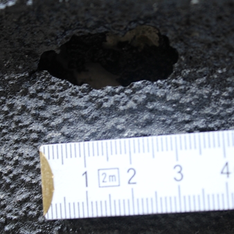

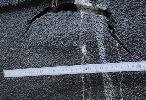

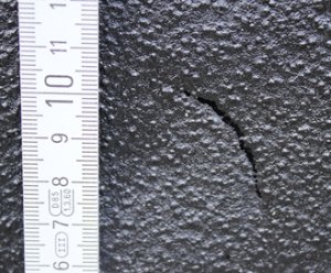

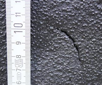

    bei der Kontrolle meiner Baustelle sind mir Schäden in der Bitumen-Dickbeschichtung im Bereich Kellersohle zu den Kellerwände aufgefallen (siehe Fotos). (Habe bereits den Bauleiter darüber informiert...)
    Welche Ursachen haben diese Schäden und wie müssten diese fachgerecht behoben werden? (Gibt eine DIN darüber Aufschluss?)

    Die Verarbeitung von KMB ist geregelt in der KMB-Richtlinie. Außerdem sind die Verarbeitungsrichtlinien des Herstellers einzuhalten.
    Die Bilder sehen danach aus, dass die KMB keinen kraftschlüssigen Verbund ( Verkrallung ) mit dem Untergrund ( Kellerwänden ) hat. Ursache könnte sein: Keine Grundierung des Untergrunds vor Aufbringung der KMB oder KMB in einem Arbeitsgang und zu dick aufgetragen.
    Klärung bringt das Aufschneiden und Heraustrennen der KMB an mehreren Probestellen. Liegt die KMB hohl, muß sie runter.
    Von einem eigenem Fachmann prüfen lassen! Bloßes zuspachteln der Abrisse wird keine dauerhaft funktionsfähige Lösung sein.

    sieht nach zu dick aufgetragen und/oder zu heiß geworden durch sonneneinstrahlung aus. zur reparatur am besten einen fachberater des herstellers einschalten. der sollte die reparatur begleiten bis zur fertigstellung.
