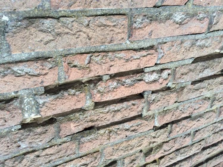

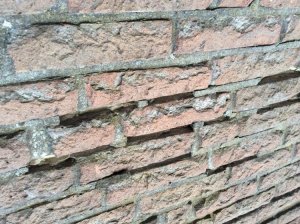

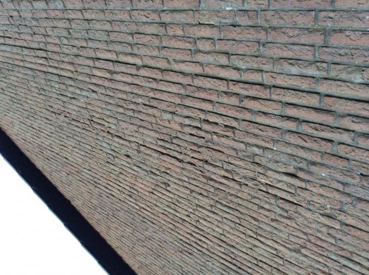

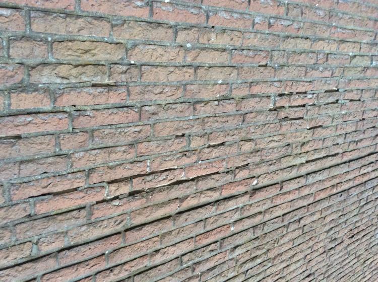

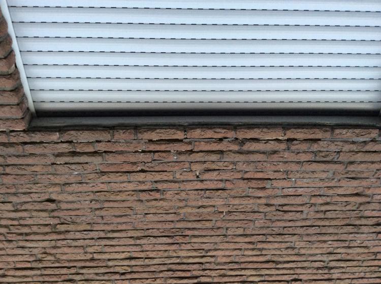

    Hallo mal wieder ganz tief von unten hervorkramen.
    Also wie sollte es anders sein, noch ist nix passiert.
    Aus persönlichen Gründe war mir das Objekt einige Jahre, sagen wir mal nicht ganz so wichtig.
    Nun ist es aber wieder aktuell und der Zustand hat sich nicht gerade verbessert. Anbei ein Bild wenn ich es hinbekomme.
    Die nun finale Idee ist die Klinkerwand abzutragen. Da wir diese Steine sicherlich nicht nachbekommen und auch keine 3 verschiedenen Klinker am Haus wollen, dachten wir an ein WDVS das nachher verputzt wird (das Haus noch 2 verputze Wandelemente).
    Frage, geht das?
    Man soll ein Haus ja nicht bis aus das Fundament ausgraben :e_smiley_brille02: aber die Klinkerfassade hat ja keine statischen Aspekt und ist nur eine Vorsatzschale oder gibt es Bauformen bei der der Klinker eine statische Aufgabe hat?
    Macht man sowas? Oder nimmt man doch eher neue Klinker auch wenn die nicht identisch sind?
    Wie immer Vielen Dank!
    Michael

    Was die Fugen in der Fläche angeht...nun ja, ich kenne es so, dass mangelhafte Fugen hreausgetrennt werden, ausreichend tief natürlich, also wie schon genannt 1,5 bis 2 cm. Dann wird komplett neu verfugt. Bei denkmalgeschützten Häusern wird bei solchen Sanierungen auch mal gern mittels schonenden Strahlmittel die gesamten erhaltenswerten Außenwände abgestrahlt und dann erst verfugt. Sieht dann aus wie neu, ist eben nur die Frage, ob man sich das leisten möchte?!
    Den Sturz...nun ja, ich würde alle alten losen Steine schonend rausnehmen und ihn neu aufmauern lassen. Ein verzinkter Stahlwinkel ist dann sicherlich nicht von Nachteil.
    Ich denke aber, dass diese Sache wirklich nichts für mal eben ist und dass das auf jeden Fall ein Fachmann machen sollte. Der damalige Preis ist sicherlich schon hoch gewesen, aber in der Zwischenzeit dürfte man diesen als Schnäppchen ansehen, ich will nicht wissen, was das jetzt kostet!!!
    Passende Klinker bekommt man aber sicher, es gibt einige Hersteller, die extra auch Klinker nach alter Art herstellen.
    Das Problem ist natürlich, es wird alles auch nicht besser, je länger man da nichts macht...und natürlich auch teurer.
    Ein WDVS....nunja, kann man alles machen, ich persönlich ziehe so eine Klinkerwand da 1000 Mal vor.
    Ach ja, Deine Bilder stehen teilweise auf dem Kopf!?

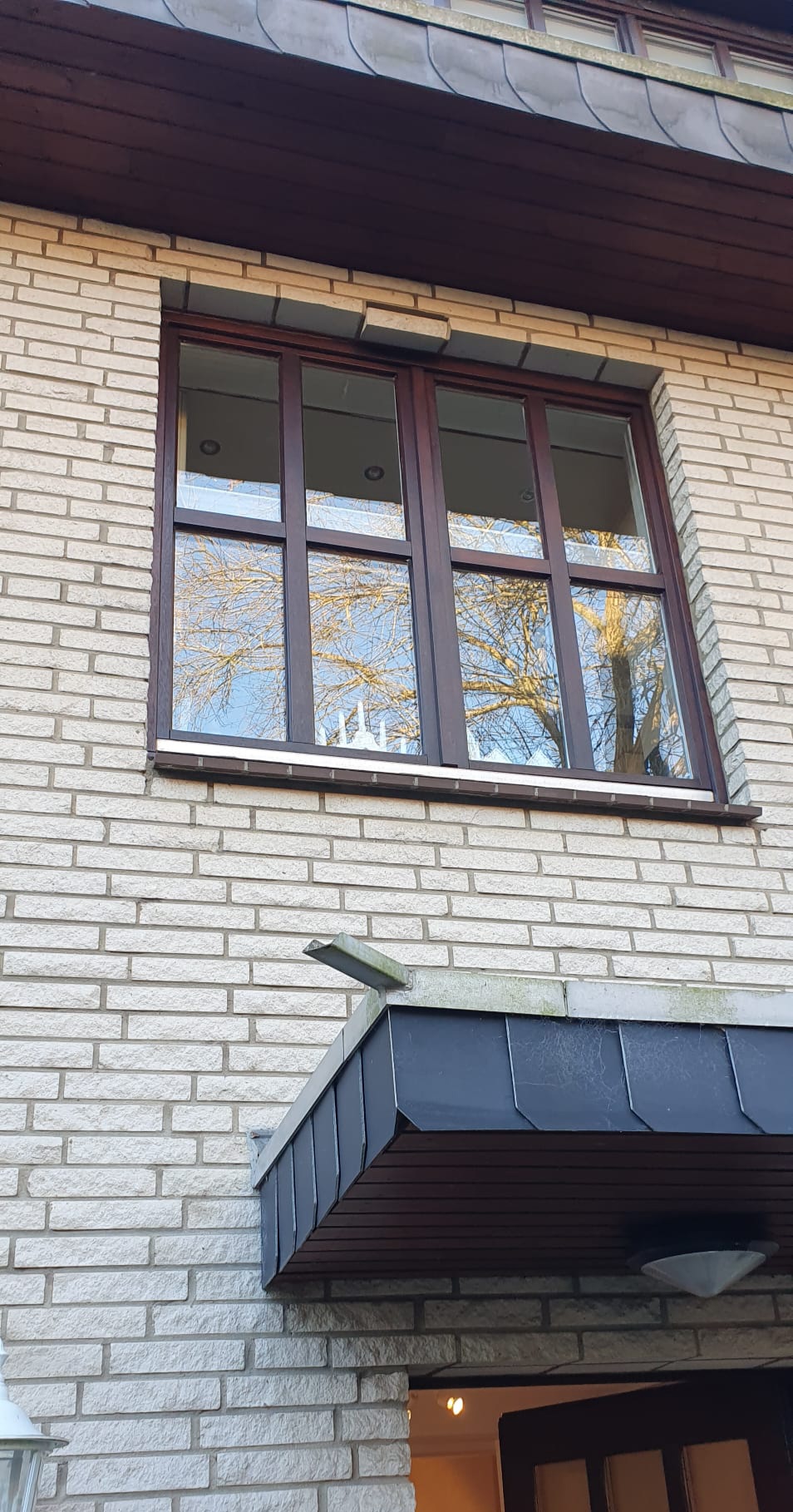

    Hallo! Mich würde interessieren wie die Geschichte ausgegangen ist hier. Ich habe das gleiche Problem an 2 Fenstern.es hat mich jetzt 4700 Euros gekostet und ich habe das Gefühl die Rechnung war zu hoch.
    Auf der Rechnung steht Fensteröffnung,verblendmauerwerk sanieren,verblendsturz ausbauen,winkelprofil 80×80×6 verzinkt,verblendsturz einbauen,incl Gerüst,bauschutt entsorgen.
    Alles an 2 eher größeren Fenstern.
    Der Mauer hat alles sehr ordentlich gemacht aber so richtig erschließt sich mir nicht der preis.er sagt es musste alles ganz vorsichtig gemacht werden damit die Steine nicht kaputt gehen.letztendlich haben sie zu zweit 9 Stunden gearbeitet.
    Was meint Ihr.Ist der Preis normal?

    Kann ich Dir sagen.
    Nachdem wir in die Giebelwände durch Umbauten noch 2 Fenster reingemacht haben.
    Haben wir alle Klinker abgetragen und neue Klinker aufgemauert :-)
    Am Ende teurer aber in unserer Situation die passende Lösung.
