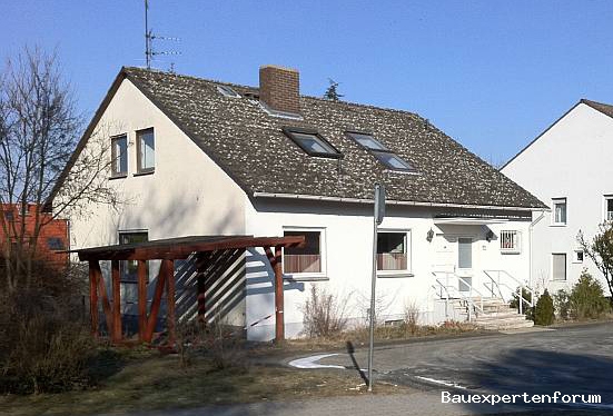

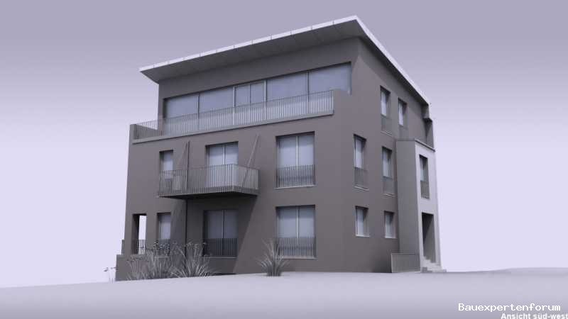

    nachdem ich schon einige Zeit als stiller Mitleser dieses großartige Forum verfolge möchte ich nun als Bauherr mein eigenes Projekt in Angriff nehmen - Welcher Rohbauunternehmer möchte mich dabei unterstützen ein Haus in Mainz aus den Siebzigern in neue Form zu bringen? (siehe Fotos)
    Geplanter Wandaufbau der Aufstockung: Kalksandstein 17,5 + wdvs 20cm
    Mauerwerk Bestand: KS 30cm
    Ich freue mich über die Kontaktaufnahme interessierter Rohbauunternehmer, näheres gerne per PN. Freue mich auch sehr über Empfehlungen von anderen Bauherren bzgl. fachkundiger Firmen im Umkreis von Mainz.
    Vielen Dank.

    Du brauchst doch für diesen gewaltigen Umbau sowieso einen Architekten/bauvorlageberechtigten Ingenieur der 1. prüft ob das genehmigungsfähig ist, 2. den nötigen Bauantrag stellt, 3. einen Statiker, der das ganze rechnet.
    Warum läßt du den dann nicht ne ordentliche Ausschreibung erstellen und an entsprechend geeignete Firmen senden. Somit hast du auch einen ordentlichen Preisvergleich.
    Oder willst du nur irgendwelche Plänen irgendwelchen Firmen vorlegen und sagen mach mal? Dann bekommt derjenige den Auftrag, der das meiste "vergessen" hat und du kannst dich über Nachträge freuen...
    Generell würde ich mir aber auch mal Gedanken über die Ausführung der Aufstockung in Holzrahmenbau machen.

    Das halten die 70er Jahre Wände im EG aus? Die waren doch allgemein oft nur 30 cm?

    Deswegen wäre ich auch für eine Aufstockung in Holzrahmenbau... guter Holzrahmenbau ist schon nett :)

    ...egal ob HRB oder massiv ....es muß ja auch baurechtlich zulässig sein!!!!
    Ich sehe (andeutungshalber) kaum größere Gebäude außen herum...O.K., man erkennt auch nur 2 Gebäude ansatzweise.... Hier soll aber massiv aufgestockt werden. Die Traufhöhe dürfte sich mind. verdopllen, die Traufe wird zum Giebel, die Firsthöhe rauscht ins astronomische....
    Hier gilt es den B-Plan zu checken, die umgebende Bebauung in die Betrachtung mit einzubeziehen und sich um so lästige Dinge wir nachbarschaftliche Rechte (Abstandsflächen!!!!) zu kümmern.
    Ist am Ende überall ein "Häkchen" dran, kann man sich auf die Suche nach einem machen, der das machen kann.....

    Wow, vielen Dank für die zahlreichen Rückmeldungen. Glücklicherweise liegt die Baugenehmigung schon vor. Statik wird gerade berechnet. Der B-PLan gibt bzgl. Detailvorgaben wenig bis gar nichts her, letztlich muss sich das Haus in die Umgebung einfügen. Nach Westen (also in Ausrichtung der Dachterrasse) schließt ein kleiner städtischer Park an. In direkter Sichtweite befinden sich auch dreigeschossige Gebäude, teilweise auch neueren Datums.
    Ein Forums-BU wäre sicher klasse, ich schätze sehr eure Fachkompetenz. Daher mein posting, ich erhoffe mir von der hier versammelten Fachwelt einen Tip bzgl. eines zuverlässigen und bei solchen Sanierungsvorhaben erfahrenen Rohbauunternehmers. Eine Ausschreibung ist vorgesehen.
    Holzrahmenbau ab Oberkante Rohdecke EG habe ich auch in Erwägung gezogen (auch im Hinblick auf die weniger starke Belastung der Fundamente), dann aber wieder verworfen da mir gute Schalldämmung zwischen neuem OG und DG wichtig ist. In beiden Etagen ist je eine abgeschlossene Wohneinheit geplant. Bliebe noch die Variante Stein+Filigranbetondecke OG/DG und nur Aufbau DG in HRB. Das Bestandsgebäude soll bis Oberkante Rohdecke EG abgetragen werden.
    Da wir schon dabei sind...Pultdach 7 Grad mit Dacheindeckung kalzip Metallstehfalzeindeckung mit Hinterlüftungsebene, Dachrandverkleidung Trespa.
