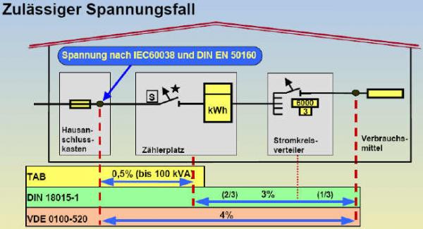

    HAllo,
    in unserem Neubau haben wir folgendes Problem:
    Schaltet man den Wasserkocher (2500 Watt) ein, dann wird die Deckenbeleuchtung (230 V Halogenstrahler) spürbar dunkler.
    Schaltet der Wasserkocher ab wird das Licht wieder heller.
    Habe das ganze mal mit einem Multimeter an der Steckdose nachgemessen, die Spannung fällt von 221 Volt auf 209 Volt, also um 12 Volt ab.
    Gibt es hier irgendwelche Normen wie stark die Spannung beim Einschalten eines größeren Verbrauchers abfallen kann?
    Wo könnte hier die Ursache liegen?

    Spannungsfall ab Zähler 3%. Das soll ein Elektriker überprüfen. Mögliche Ursache, Leitungslänge, schlechte Verbindungsstelle.

    Der Elektriker kommt in der nächsten Zeit um einen zweiten FI nachzurüsten (hatte nur einen eingebaut).
    3% ab Zähler bedeutet die Spannung an der Steckdose darf 3 % geringer sein als am Zählerkasten.
    Aber um wieviel % darf denn die Spannung beim Einschalten eines größeren Verbrauchers innerhalb eines Sicherungskreises abfallen?
    Hätte am liebsten etwas konkretes, wie z.B. nach DIN xy höchstens x %.

    Die 3% bezieht sich auf den Spannungsabfall.
    Von der Sicherung geht ein Kabel zu einer Dose. Kabel lang, geringer Querschnitt gewählt. Du steckst da einen Verbraucher ein mit hoher Last. Im ausgeschalteten Zustand hast du deine 220V, schaltet du den Verbraucher ein, geht die Spannung halt runter. Dies ist bedingt durch den Verlust auf der Leitung. Verbraucher mit hoher Leisung beanspruchen die Leitung mehr. Da bei langer Leitung und geringen Querschnitt auch der Widerstand der Leitung höher ist, erhöht sich dadurch auch die Spannung die darüber abfällt. Es kommen dann an der Dose nur noch Beispiel 200V an. Der Rest fällt an der Leitung an.
    Hängen an der Leitung noch andere Verbraucher dran, macht sich dies dort halt auch bemerkbar.
    Hoffe das ist ausreichend erklärt.

    Hier wird der Strom der Vorsicherung zugrunde gelegt. DIN VDE 0100-520, aber der Eli müsste das genau wissen.

    Danke hab ich verstanden. Klar wird das der Eli wissen, aber man weiß ja wie sowas läuft, die tun im Allgemeinen alles um sich vor Nachbesserungen die Geld kosten zu drücken.
    also 12 Volt bei 221 Volt Ausgangspannung wären ja 5,5 Prozent Spannungsabfall und dann definitiv zuviel...

    na ja, Du zahlst für Leistung die Du nicht nutzen kannst, sondern die nur die Leitungen erwärmt. ;)
    Der soll mal schauen. Wenn die Leitungen ordnungsgemäß geplant und verlegt wurden, dann gibt´s vielleicht nur irgendwo eine Klemmstelle o.ä. die nicht richtig fest ist.

    AW: Wasserkocher ein = Licht wird dunkler--zulässiger "Spannungsverlust"???
    Wo ist das Problem?
    5V sind 2% = Normal.

    Die Spannung MUSS dabei abfallen (sagt Georg Simon), um wieviel, das hängt von der konkreten Situation ab (insbesondere, ob man eine Sparinstallation hat oder eine reichlich bemessene - aber auch die Lage des Gebäudes spielt eine Rolle).

    Sehr wahrscheinlich vor allem daran, daß es eine Billichwillich-Installation ist. Also mit arg langen, dafür arg dünnen Endstromkreisleitungen.
    Das kann durchaus noch zulässig und normgerecht sein.
    Aber gut ist eben etwas Anderes als nur die absoluten Mindestanforderungen zu erfüllen (oder teilweise auch nicht ganz zu erfüllen).
    Es wird wohl keine lose Klemmstelle sein, sondern - neben den knapp bemessenen Leiterqerschnitten - schlicht die Vielzahl an hintereinandergeschalteten Klemmstellen.
