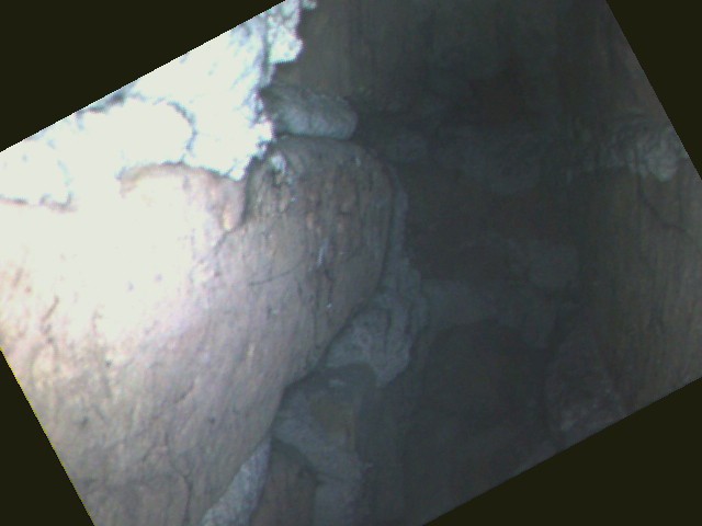

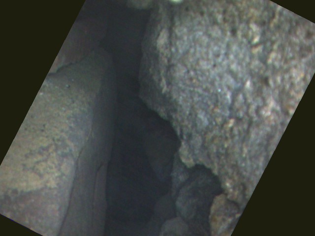

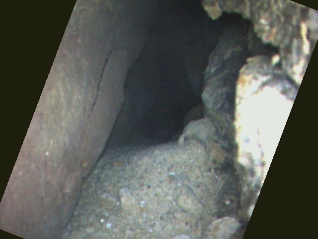

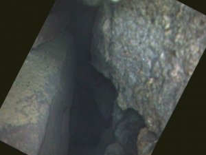

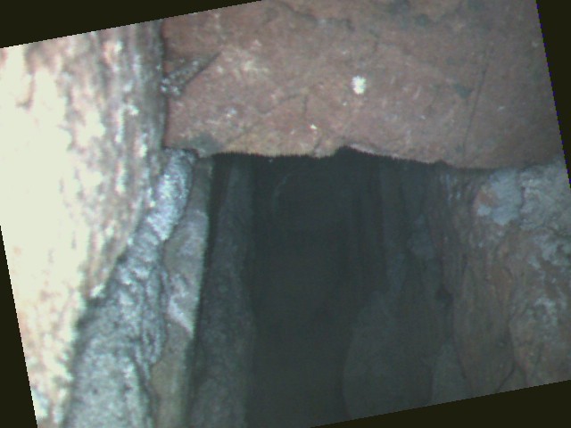

    Fotos Hohlraum
    Vielen Dank für die weiteren Meinungen. Ich hab definitiv verstanden, dass da keine Zellulose reingehört!
    Für weitere Meinungen und vielleicht zur Erhellung des Bildes hier noch vier Fotos:
    Zwei Fotos aus dem EG aufgenommen (ähnliche Maße wie im Souterrain/KG), zwei im Hohlraum im Souterrain.
    Mich beschäftigt noch immer die Frage der Feuchtigkeit. Ist Kerndämmung mit Feuchtigkeit überhaupt kompatibel? Müsste ich dazu etwaig vorhandene Abflussmöglichkeiten schließen? Oder ist das genau falsch? Habe dazu auch folgende Diskussion gefunden, die mich zwar schlauer, aber nicht entschlossener gemacht hat: http://www.u-wert.net/kerndaemmung/
    Das ist derzeit leider etwas ungünstig, weil ich dazu ja den gesamten Vorgarten aufbuddeln müsste, was bei den derzeitigen Temperaturen nicht wirklich reizvoll ist ...
    Bin weiterhin interessiert an Beiträgen!
  13. Neutal
    Neutal
    12.12.2011
    4.182
    Zimmermeister
    Lüneburg
    Feuchtigkeit in Maßen ist hier nicht das Problem, nur längere Zeit naß sollte es eben nicht sein. Der Taupunkt verschiebt sich nach der Dämmmaßnahme meist an die Rückseite der Außenschale. Hier wird also während der Wintermonate etwas Feuchtigkeit anfallen. Vorhandene Lüftungsschlitze werden nicht verschlossen, sondern mit einem Fliegendraht versehen. Einzig Risse und offene Fugen sollten verschlossen werden.
    Fast alle zugelassenen Kerndämmstoffe sind unempfindlich gegen Feuchte. Der Gesamtaufbau muß einmal durchgerechnet werden. Probleme treten eigentlich nur auf, wenn die Außenschale zu dicht ist, also mit harten glasierten Klinker oder einer sog, Elefantenhaut versehen ist. Die Kügelchen sind hier oft die beste Wahl, weil sie nicht so kapilar wirksam sind wie die Faserigen oder sehr feinen Dämmstoffen.
