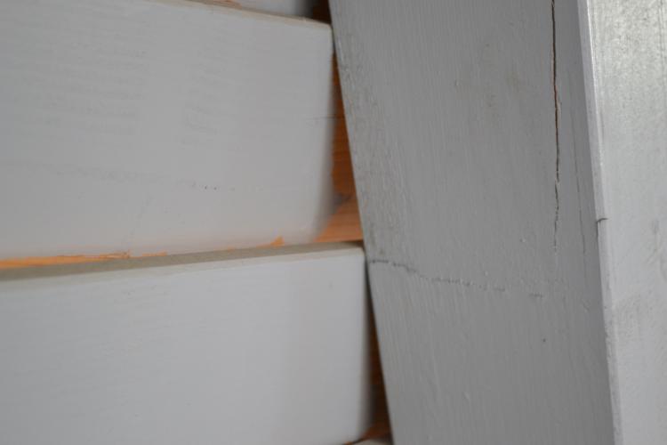

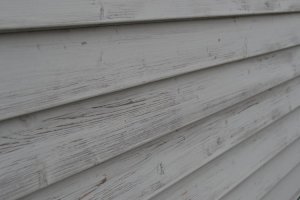

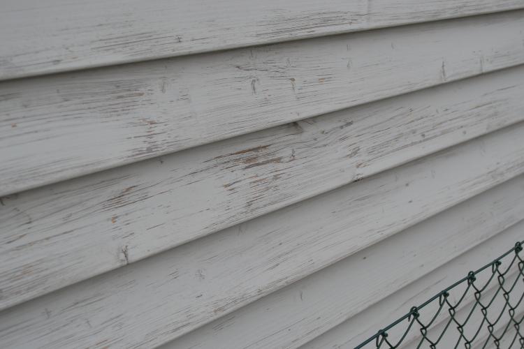

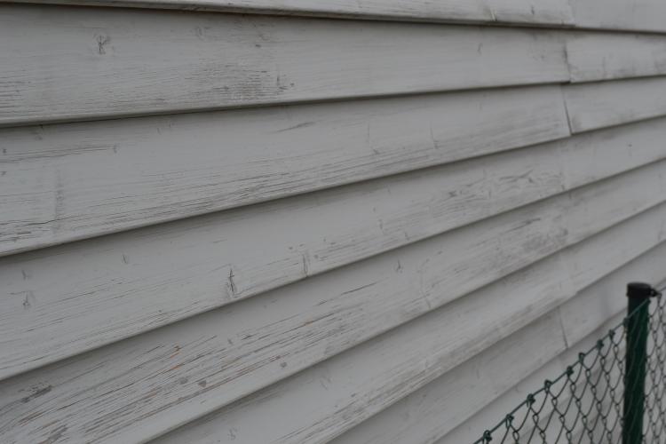

    Hallo, wir haben ein Reihenhaus seit 2,5Jahren.
    Die Baufirma hat allerdings einiges verpfuscht, so ist der Holzanstrich von Karport und Müllhäusel einfach bei Nässe, ohne Beschichtung, ohne Untergrund gemacht worden, nun nach 2,5 Jahren ist das Holz gerissen und überall blättert die Farbe ab ,auch an Seiten die nicht durch Witterung beeinflußt werden.
    Die Baufirma leht alles ab und meint, das wäre ganz normal.???????
    Was können wir tun?

    Hallo, Danke für die Antwort....
    Wir haben es damals gesehen, dass bei Nässe gestrichen worden war und auch mein Vater (Malermeister )hat es gesehen und gemeint, dass es nichts werden kann.
    Reklamiert haben wir dies seit letztes Jahr, seitdem es sehr schlimm aus sieht und die Baufirma uns immer wieder abweist, wir sollen selber streichen.
    Ein Farbvertreter von Farben Gnatz hat auch Sichtung genommen und gemeint, das geht gar nicht.
    Bilder folgen, muß erstmal schauen wie....

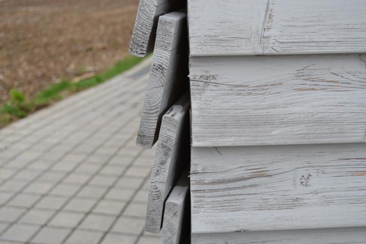

    Danke, für den tollen Tipp....
    Es wäre schön, wenn es so einfach wäre.
    Es geht um ein Carport für 7 Fahrzeuge und das Müllhäusel ist auch nicht klein.
    Die Bretter verziehen sich schon und müßten ausgetauscht werden.
    Mein Vater ist maqlermeister und meint, mit guten 800 Euro sind wir dabei.
    Es muß abgeschliffen werden, und ordentlich aufgebaut/Beschichtet werden und dann 2 Mal gestrichen und lackiert werden, sonst haben wir das genönst in 2 Jahren wieder.
    So einfach ist es leider nicht....

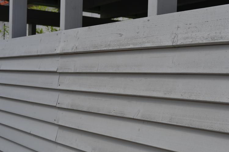

    Deutsche Malermeister. Schleifen :mauer
    Das sind sägerauhe Bretter, warum wohl? Deswegen sprach ich von nem Bottich guter Farbe

    Kannst Du rauskriegen, WAS da als Erstanstrich draufgekommen ist?
    Sieht auf den Fotos schon sowieso sehr stumpf aus, kann aber auch täuschen.
    Das alles abzuschleifen wäre natürlich ein Akt, vor allem wenn komplett bis aufs Holz(*).
    Wird meist eh nur oberflächlich angeschliffen und dann drübergepinselt.
    Von lackiertem Holz im Aussenbereich halte ich nicht viel, das endet in 3-4 Jahresintervallen mit ständigem An-/Abschleifen und neu lackieren.
    Eine gute Ölfarbe bzw. Farbe auf Ölbasis fände ich da besser, aber ohne zu wissen,
    was da jetzt drauf ist und nur oberflächlich angeschliffen wird, würde ichs nicht machen,
    sondern wenn, (*) dann richtig, also vorher alles runter.
    Schätze aber mal, 800EU all in reichen dann nicht.

    Bei einem derart großen CP mit der Schalung hätte ich eher auf eine geeignete Holzwahl gesetzt,
    aber nu zu spät ...

    Die hat sich höchstwahrscheinlich auf Grund der Holzfeuchtigkeit beim Anstrich nicht richtig mit dem Untergrund verkrallt.
    Die Neue wird so gut halten, wie die Alte unten drunter.
    Also so gut wie gar nicht.
    Die notwendige Handlungsweise ist zwar als Ferndiagnose schwierig sagen,
    aber ich denke das alte Zeug muss (zumindest weitgehend) runter.
    Und wenns Schleifen nicht geht, dann abstrahlen.

    das hat sich der erbauer bei den ecken (konstruktiv und handwerklich) auch gedacht.
    farbwasserbenetzung per einmalgieskannenapplikation passt dazu.
    bei e. 7er carport sind´s rd. 60m²-fassade. oberfläche herrichten, grundieren, 2x satt
    streichen - dauert! jedenfalls länger und kostet mehr, als die "liebevolle" orginalversion.
