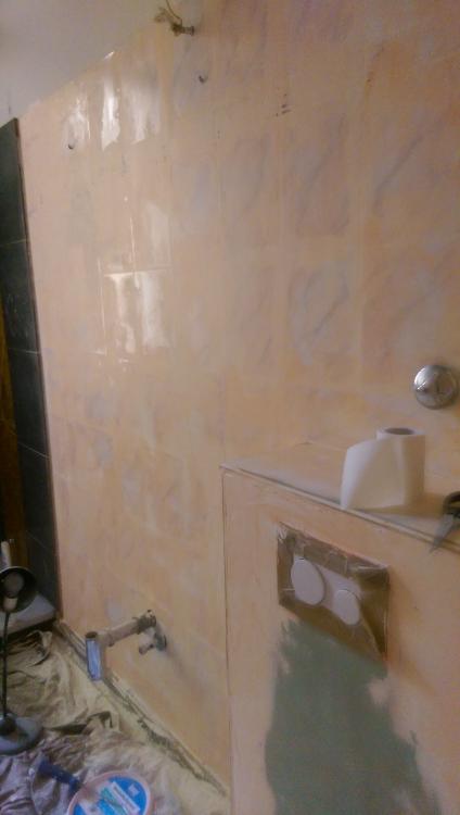

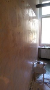

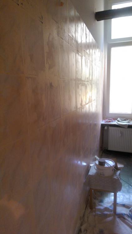

    Guten Tag Trockenbauexperten,
    Wir haben alte Fliesen im Bad die wir überstreichen wollen, vorher soll die Wand geglättet werden.
    Wir haben mit Knauff Universalgrundierung grundiert, Flächenglätter aufgetragen und 5 Stunden lang geschliffen. Nun sieht es aus wie im Anhang. Es sind noch zu viele "unglatte" Stellen. Die Wand ist nicht glatt.
    Was schlagt ihr vor:
    1. mit dicker Tapete überkleben. (nicht der dünne Malervlies)
    2. neu Spachteln (ich bin Anfänger und nicht gut darin)

    Wenn ich die Fliesen abschlage dann stehe ich ja vor dem gleichen Problem. Spachteln bis ich alt bin und es evtl. gerade ist oder über ungerade Wand tapezieren.
    Geht das denn, einfach über "schlecht" gespachtelte Wände drüber tapezieren?

    Lass einen Maler kommen, der das zweimal vollflächig verspachtelt. Kosten werden vermutlich im Bereich zwischen 10 und 20€ netto pro qm liegen.

    Vollflächig spachteln, das ist hier angesagt. Vollflächig heißt das über allen Stellen Spachtelmaterial ist. Also eine Art "dünnes Verputzen".
    Oder auch gleich Verputzen (Filzputz, Strukturputz z.B.) ist möglich.
