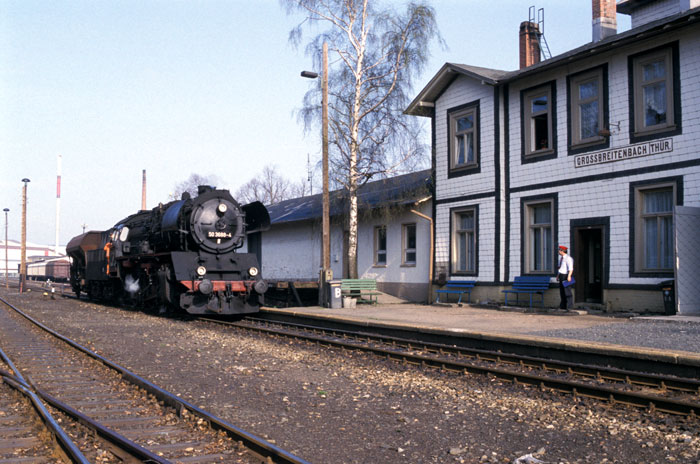

    Wenn die Platten aus DDR-Zeiten sind, ist es Asbestzement. Keine Ahnung, wie das Zeug heißt/hieß. Das kennt aber in Ilmenau jeder Dachdecker, der schon vor der Wende gearbeitet hat. Die haben aus ganzen Platten in Handarbeit Schieferersatz für Fassaden gebrochen. Davon gibt es noch jede Menge. Hier in angestrichener Variante: http://www.e-r-r.de/dso/503688-4_Grossbreitenbach_19940429_1.jpg

    @Thomas: Die Bilder stammen aus Bayern, damit sind die Platten aus der BRD. Ich studiere lediglich momentan in Ilmenau.
    Für solche Asbestzement-Fassaden sind die Platten glaube ich zu dick
