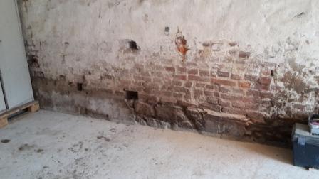

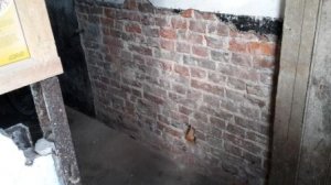

    Ich hab ein Stallgebäude (Jahrzehnte lange Haltung von Rindern und Schweinen)wo ich die Wände sanieren möchte. Aufsteigende Feuchtigkeit.
    Zum derzeitigen Wandaufbau:
    Fundament ist Anröchter Grünsandstein. Darauf ist mit Ziegeln die Wand gemauert und mit( ich bin mir nicht sicher) Kalk verputzt. Vom boden bis Hüfthöhe ist eine Silofarbe angebracht. Der Boden ist einfach Beto/Estrich auf Sandboden aufgelegt.
    Derzeitiges Problem: Feuchtigkeit drückt durch den Boden hoch und zieht in die Wände hoch bis auf ca. 1,80 cm.
    Mein Plan:
    Putz komplett runter und ggf die Wände von innen Sandstrahlen.(Soll nicht wieder verputzt werden)
    Mit Ceresit CO82 eine nachträgliche Horizontalsperre in den Wänden anlegen. Hierzu nach Herstellerangaben in der 1. Ziegelreihe oberhalb des Grünsandsteins die Verkieselung einbringen. Einige Wochen warten ob der gewünschte Effekt eingetreten ist.
    Der Boden soll mit Ceresit BT CN 99 Epoxidgrundierung versiegelt werden und anschließend ein Epoxidboden erstellt werden.
    Meine Frage ist jetzt, der Betonboden ist auf höhe des Grünsandsteins, kann ich den jetzt mit einer Dichtschlemme (wenn ja, mit welcher?) bis zur Höhe der Horizontalsperre abdichten, damit da die Feuchtigkeit nicht durchgeht? Und kann ich das dann auch bis zu der Höhe verputzen?( Wenn ja, womit?)

    Also normal sollte eine 2K dichtungsschlemme ausreichend sein. die wird quasi !aufgewaschelt" mit einer Bürste, und darüber kann man putzen. Würde einen Sockelputz empfehlen. Gewebe rein und gut.
    Das wäre mein Vorschlag.

    Ich denke das wichtigste ist es die Horizontal-sperre richtig auszuführen. doch leider bleibt die unterste schicht "im wasser" somit werden die ersten 12cm immer feucht bleiben, meiner auffassung nach. Ich würde das CO82 auch in die unterste lagefuge einbringen. wird zwar etwas teurer aber ist meiner meinung nach das beste.

    Auf dem einen Bild mit dem hellen Boden, wurde dieser ganz neu angelegt. Die anderen Böden werden natürlich im Vorfeld behandelt bzw. vorbereitet. Risse werden ausgebessert, ggf ganze Fläche abgeschliffen, Grundiert und dann erst der Epoxy-Boden aufgebracht. Da wo die Tiere standen und der Boden sehr stark mit Ausscheidungen belastet ist, wird eh ein neuer Boden (Beton) aufgebracht da hier eine ebene Fläche geschaffen werden soll......

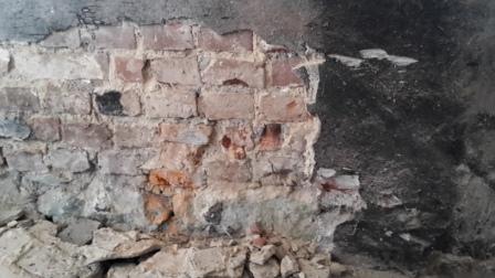

    Unter der 1. Lagefuge ist Grünsandstein. Der geht bis ca. 1,60 m in den Lehmboden rein..... Wirkt die Verkieselung in dem Grünsandstein?
    Auf dem Bild mit der Außenwand ist das gut zu erkenne. Ist im ganzen Gebäude so. Auf der Außenseite wurde übrigens die Drainage angelegt. Es ist dadurch auch schon eine deutliche Besserung eingetreten. Allerding komm ich ja nicht unter das Fundament und hier zieht sich der Grünsandstein dann voll und gibt es an die Mauer weiter....

    Die Verkieselung macht in der Regel nur die Fugen Wasserabweisend. Viele Steine nehmen die Verkieselung gar nicht genug auf, um dann selbst auch wasserabweisend zu werden. Da man entweder keine Fuge trifft des Steines oder der Stein einfach viele fugen hat die dann nicht erwischt werden. Das kann man leider nicht voraussagen so gut. tut mir leid.
    Ich weiß das ich jetzt womöglich einigen Kollegen auf die Schuhe trete mit der Aussage die ich jetzt treffe. Wir haben auch schon mal die Lagerfuge aufgeflext und eine Deltasperrbahn(Pvc Horizontalsperre) nachträglich eingelegt und wieder aus-gemörtelt. Stück für stück.

    Das mit dem aufsägen und einbringen einer PVC basierender Sperre hatte ich auch erst angedacht. Wurde mir allerdings von abgeraten, da bei so einem alten Gebäude ein Eingriff in die Statik schlimme Folgen haben kann. Deswegen die Idee mit der Drucklosen Verkieselung. In meinem Fall die von Ceresit CO 82. Ist wohl deren neues Entwicklung. Wurde mir jetzt von 3 Seiten unabhängig empfohlen. Ob es wirkt, weiß ich leider nicht. Konnte online auch noch keine Erfahrungsberichte finden.....
